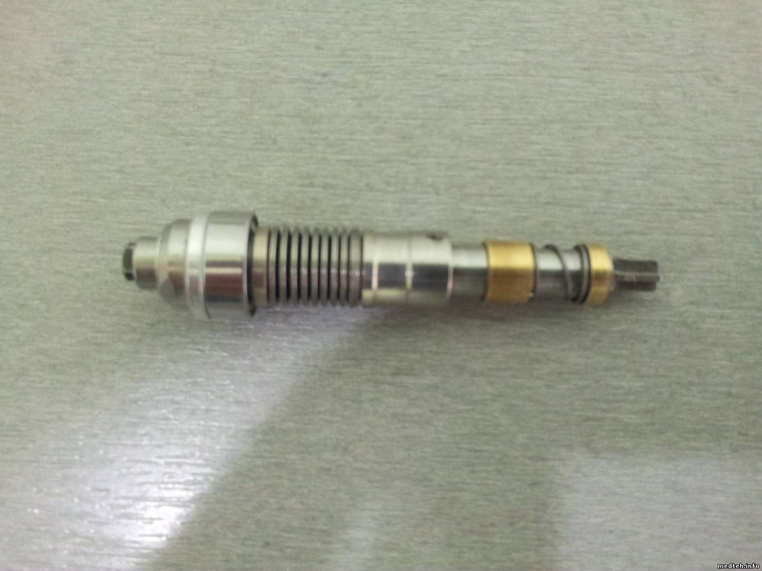

Модель Saeyang microtech(SDE-SH40C)
techniksДата: Суббота, 11.Янв.2014, 11:30 | Сообщение # 16
У вас сообщений: 255
Я поменял передние и задние подшипники, немного шум уменьшился, но в целом шум есть.
techniksДата: Суббота, 11.Янв.2014, 12:08 | Сообщение # 17
http://pixs.ru/uploade....8368609

astraДата: Суббота, 11.Янв.2014, 16:17 | Сообщение # 19
У вас сообщений: 364
Цитата astra ()
Так где шумит?
Цитата techniks ()
отсоединив наконечник от мотора, шум есть
Цитата art-i-k ()
У таких "моноблоков", как правило, проблема одна - почему-то сыпется именно задний подшипник самого мотора
На фото от автора видим разобранный наконечник без заднего подшипника.
techniks, так, всё-таки, где шумит в моторе или в наконечнике?

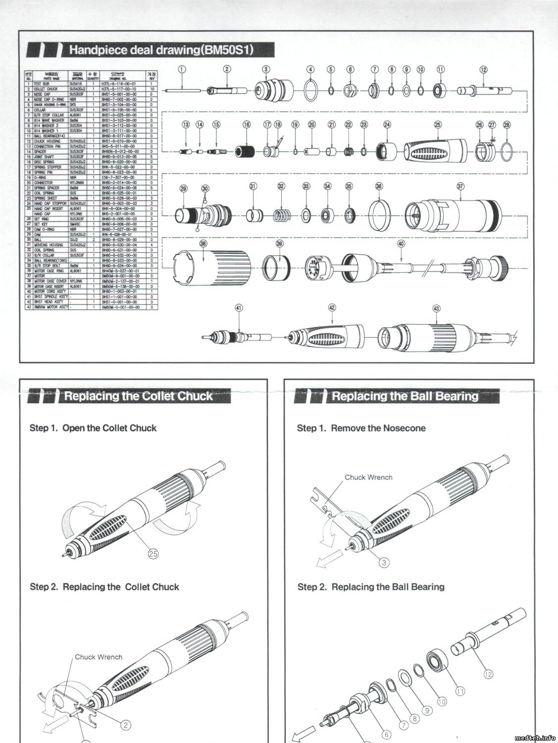

Ребята! Подскажите как разобрать наконечник SDE-BM50S?
Может у кого есть схема разборки его, поделитесь, плиз.
Снял цангу в сборе, а дальше где крутить?
генаfДата: Суббота, 24.Май.2014, 20:35 | Сообщение # 21
У вас сообщений: 611
медтехникl
cerfer, схема

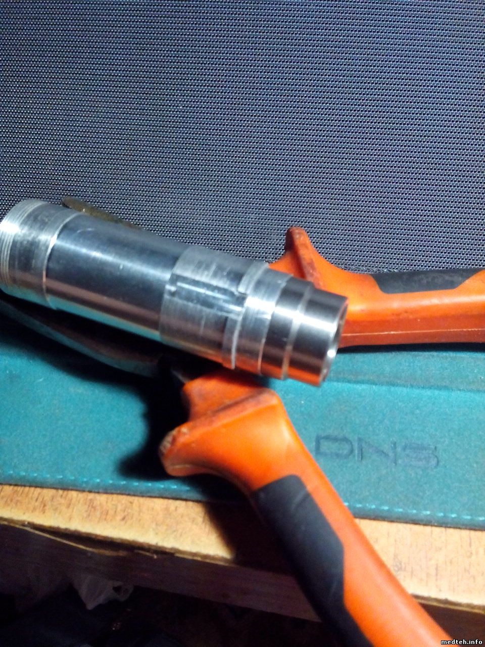

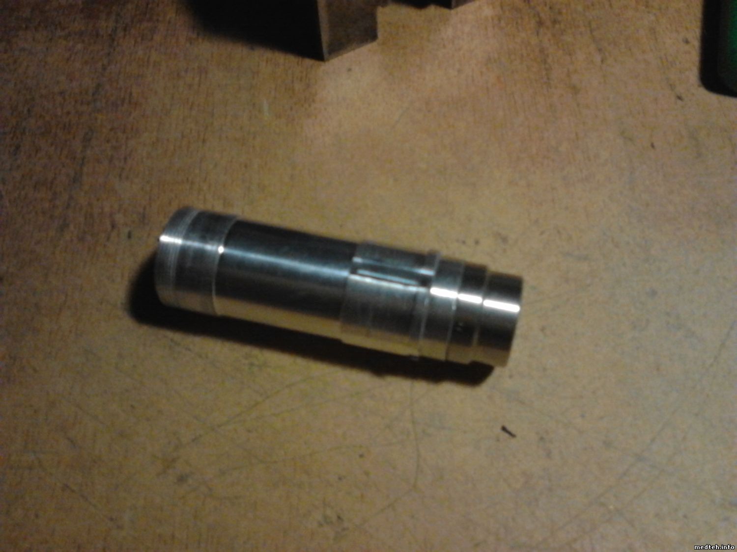

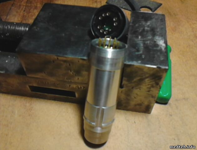

алвикДата: Вторник, 13.Окт.2015, 15:59 | Сообщение # 34
инженер - обслуживание,ремонт
Томск
Balamut, и Вам здравствуйте!
Спасибо за отклик!

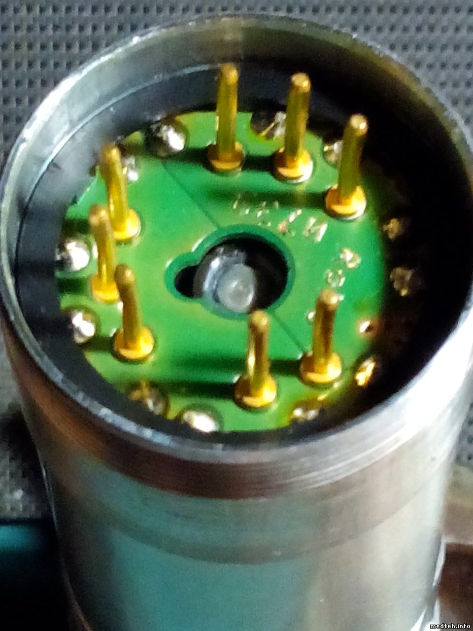

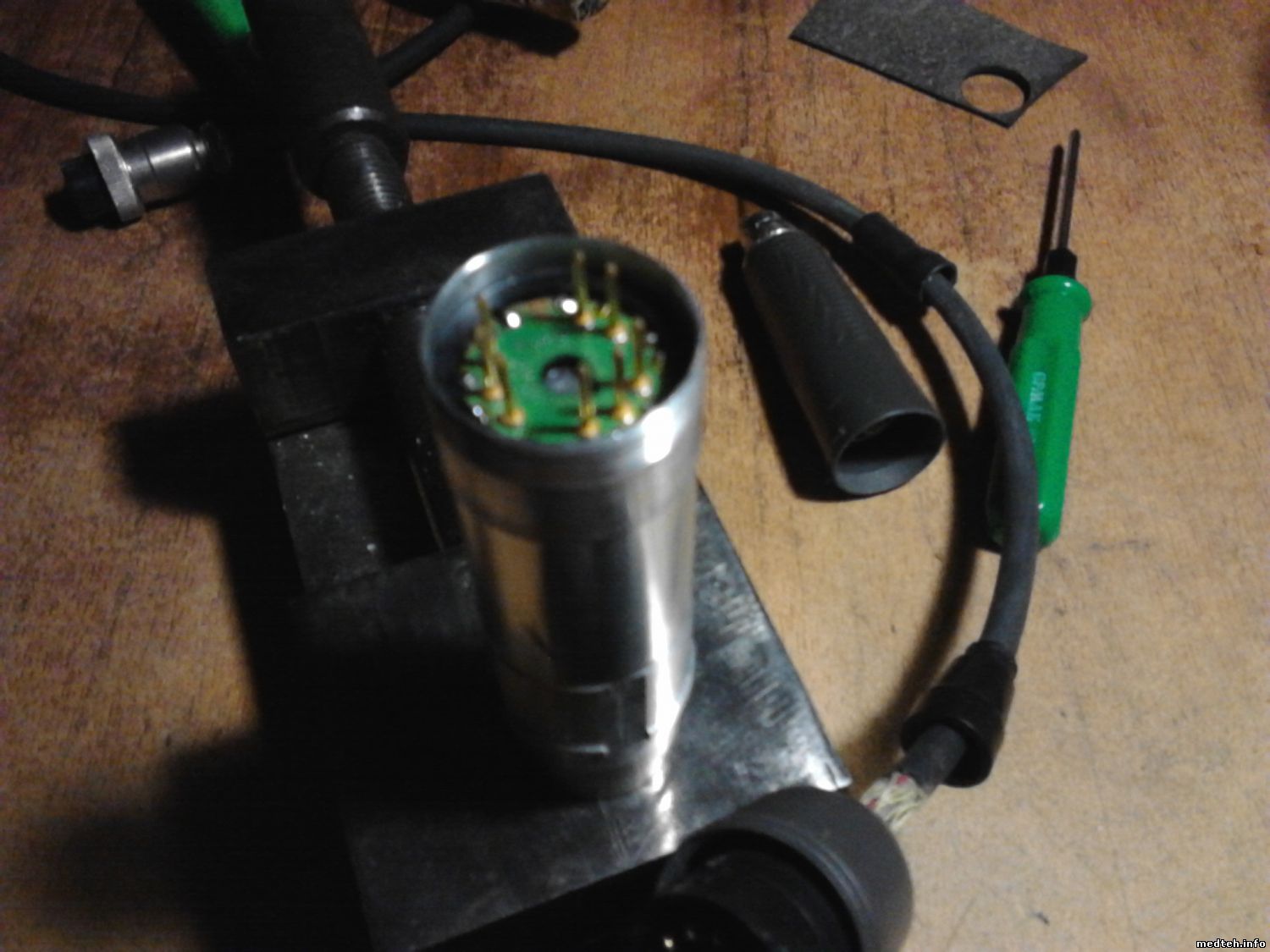

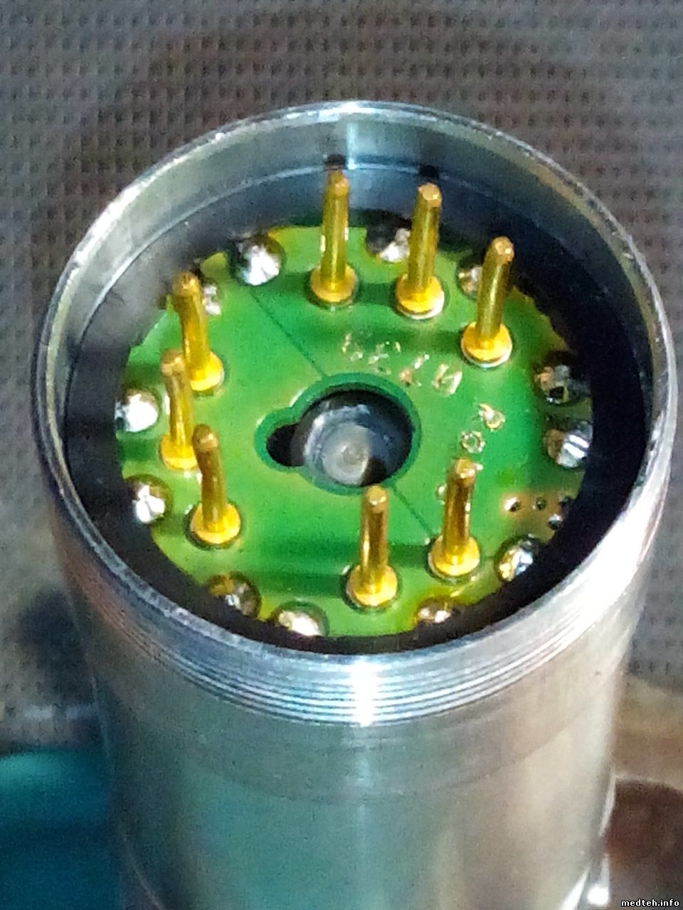

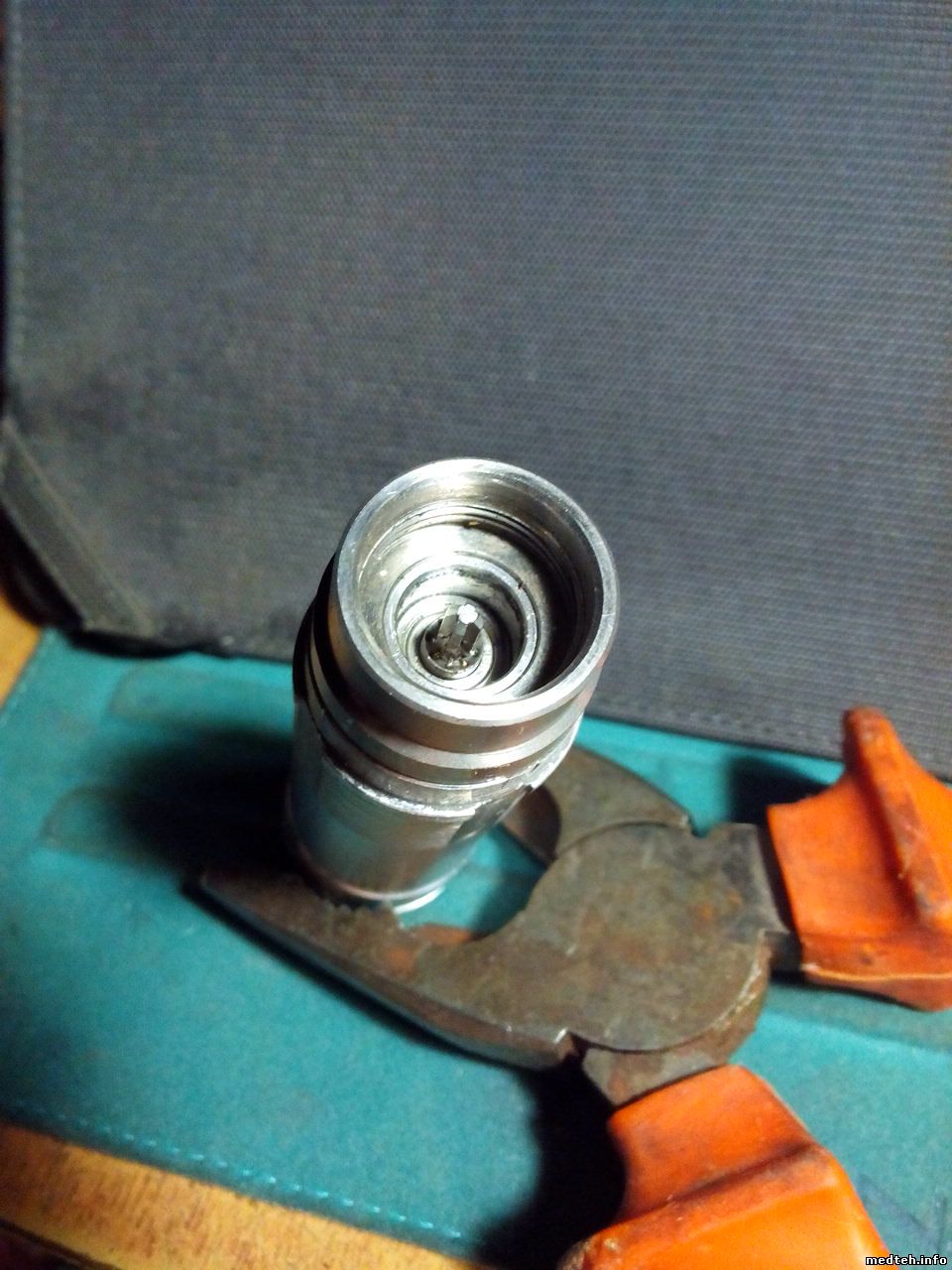

Да, это бесколлекторный микроэлектродвигатель ... В тырнэте часа два пытался найти какую-нибудь инфу по разборке подобного
моторчика, но увы, ничего не накопал ... Прицепляю ещё фото.
Шум, визг там где эл.разъём. Мотор, как говорит мой зять, в течении последних трёх лет никто ничем не смазывал.
На фото видно в центре разъема оплавленная пластмасса, при вращении якоря эта оплавленность вращается, похоже на подшипнике.
Если хозяева дадут добро на разбор, разлом - хочу знать ваше мнение, с чего начать?
На фото с правой стороны мотора у ручек пассатижей видно соединение двух металлов, правая, часть стальная, левая что-то типа алюминия.
Возможно ли соединение опрессовкой?
BalamutДата: Среда, 14.Окт.2015, 11:20 | Сообщение # 35
У вас сообщений: 121
инженер-физик
Здесь ничем не могу помочь.
Есть схемка как вынуть мотор, но там он на трёх винтиках.
У Вас, видимо, немного другая конструкция. Но, скорее всего, "вынимается" в ту же сторону.
У меня есть запасной моторчик, давно лежит. Как он разбирается тоже не знаю, но видно, что, как минимум, передний подшипник зафиксирован на точечную сварку.

bektyishДата: Среда, 28.Окт.2015, 02:32 | Сообщение # 37
Количество выводов с мотора наводит на мысль о сходстве конструкции этого мотора с РЭЛМА - наличие датчика Холла - после замены подшипников придётся настраивать положение датчика - легче на Али новый купить.
