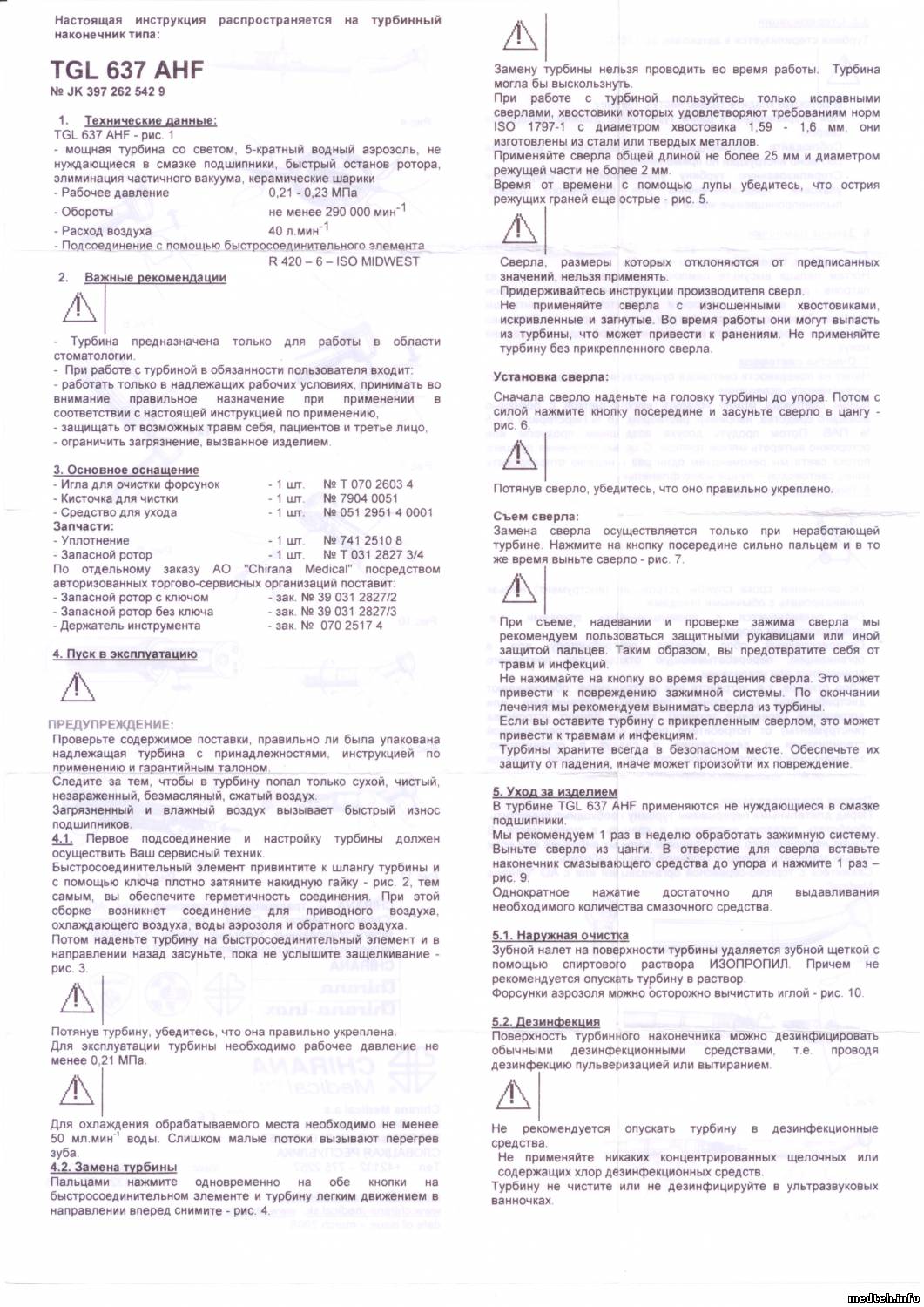

Подскажите,пожалуйста,получил наконечники хирана серии hf.Написано что подшипники нельзя смазывать,а как же их промыть в асистине
miha01Дата: Четверг, 26.Дек.2013, 17:21 | Сообщение # 2
У вас сообщений: 343
ярославль
Не "требуют" и "нельзя" разные понятия. Я думаю кашу маслом не испортить.(в смысле подшипники). Правда сам паспорт я не читал, но про них написано, что не требуют. Значит пользуйтесь асистиной. yes
andrukaДата: Четверг, 26.Дек.2013, 17:23 | Сообщение # 3
У вас сообщений: 276
Не верите написанному? А ведь в инструкции написано верно: "не нуждающиеся в смазке подшипники".
Ассистина очищает и смазывает. Отсюда вывод - эти наконечники в уходе в Ассистине не нуждаются.
В турбинах с индексом HF 1 раз в неделю нужно смазывать только цанговый механизм (смазка в наборе).

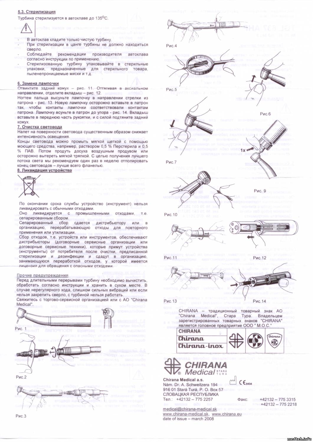

andrukaДата: Четверг, 26.Дек.2013, 17:49 | Сообщение # 9
Вот, читай:

В паспорте написано что запрещено смазывать,но ведь грязь попадает на всю роторную группу.Непонятно
miha01Дата: Четверг, 26.Дек.2013, 17:57 | Сообщение # 12
ярославль
Прочитал. Спасибо. Но то что асистина испортит наконечник. не написано. "НЕ ТРЕБУЕТ". И в Важных рекомендациях нет того что нельзя! смазывать. Вопрос ведь можно ли асистиной мыть - я считаю,в принципе можно. У неё очень щадящий режим.

andrukaДата: Четверг, 26.Дек.2013, 18:01 | Сообщение # 14
Цитата miha01 ()
каким образом асистина вымоет смазку!?
В смысле никак не может? Или каким образом? Я бы так не отвечал так категорично. Надо этот вопрос исследовать, прежде чем в Ассистину допускать.....
andrukaДата: Четверг, 26.Дек.2013, 18:07 | Сообщение # 15
какую?
грязь:
1. зубная пыль - да
2. износ сепаратора - нет
3. из приводного воздуха - нет (д.б. чистый априори)
4. в каналах спрея вода/воздух - да/да
Выходит в таком наконечнике п.1 и п.4 - остаются в наконечнике.

Цитата andruka ()
1. зубная пыль - да
nea
nea прочтите внимательно то что сами выставили.
не турбина , а мечта стоматолога ( снг ешного)

МастерБакуДата: Четверг, 26.Дек.2013, 21:05 | Сообщение # 20
- такое
представитель производителя
не напишет ! ireful biggrin плохой представитель shok

Писал я уже - Читаем инструкцию. Боюсь нарваться на критику victor ev, но все же, почему мы сомневаемся в том, что по ту сторону инструкции "находятся умные люди". Когда МЫ будем сами правильно воспринимать то что там написано., тогда,
мы сможем правильно доносить это до конечного потребителя. Мне на данный момент это удается на 80-85% - Статистика по отказам на гарантийный ремонт. Потому, что , я сам считаю, что гарантийные обязательства , это не гарантия того, что 12 месяцев можно "издеваться над наконечником" , а под конец гарантийного срока прислать его в ремонт, а то что производитель гарантирует работу изделия при соблюдении всех пунктов изложенных в инструкции по эксплуатации и в гарантийном талоне. Воспитывать надо потребителя, но как это делать, если сами сомневаетесь...
