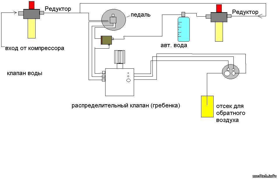

Вот простая схема пневмосистемы стомат. кресла. Сопоставь его со своей установкой!

ruslan105, Руслан пара замечаний: 1 Не хватает еще одного клапана. 2 неправильно нарисована магистраль воды. 3 нет крана регулировки воды.
Это клапан гнезда инструмента, без него никак, да и нужно было отметить, что это схема для одного канала, (инструмента), а "гребёнка", как правило, состоит из 3-х каналов, (бывает 4-ре). Ну, и конечно регулировка воды, (одна на все каналы, или на каждый)!

Ну чтож... не обесуть те, рисовал на работе, времени не было толком все расписать.
поэтомузарисовал основное, насчет магистрали воды видел, а насчет клапана гнезда - зачем он раз 1 инструмент. Это общая схема, пусть сам продвигается относительно его установки, будут вопросы пусть задаст!

В этой бразильской установке, которую продавцы выдавали за американскую, никакой "гребенки" не было. Рабочий воздух шел от педали через клапан гнезда прямо на инструмент. Полагаю, "родных" запчастей уже не найти. Проще, - к этому креслу китайский подкатной столик приставить.

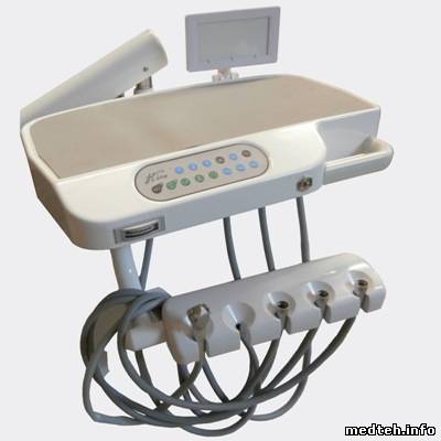

Yulana34Дата: Вторник, 17.Дек.2013, 07:57 | Сообщение # 8
Ставил вот такую штуку, проработала еще 6 лет.

Yulana34Дата: Вторник, 17.Дек.2013, 15:36 | Сообщение # 10
kba, Есть на столик и сертификат и регистрационное удостоверение и Росздравнадзор не прицепится mail1 mail1

goscha-bel, Цену сейчас не знаю, год назад стоила примерно 15т.р., а купить посмотри там http://www.meddent-spb.ru/

Да они этим немного страдают, я еще весной просил полный прайс до сих пор жду. Комплектация полная есть все остается редуктор, педаль и бутылка. Запчасти прописаны в сертификате на установки.

Вобщем, ребята, огромное спасибо за активные комметы. отдельное спасибо первому оратору "Руслан105" за рисунок. отправлю его технику. отпишусь как что.
