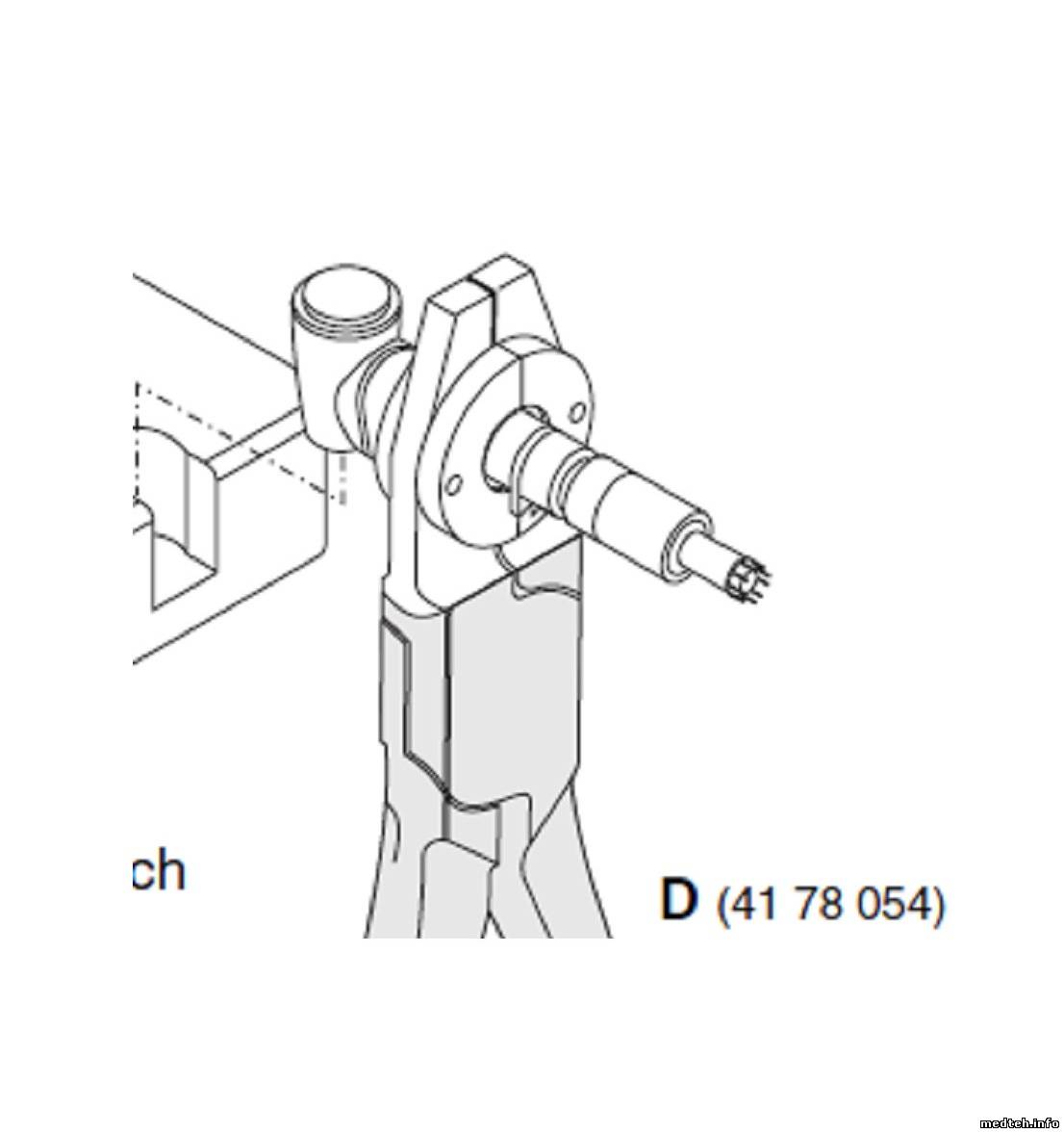

Скорее всего имеется в виду серия Т1Line у нее валы выкручиваются, у T2Revo валы фиксируется стопорным кольцом.

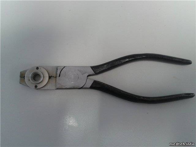

Sirona предлагает это делать инструментом (41 78 054) т.е. все те же клещи.
Я, не имея этого инструмента оборачивал вал 2 витками мелкой наждачки, и брал пассатижами.

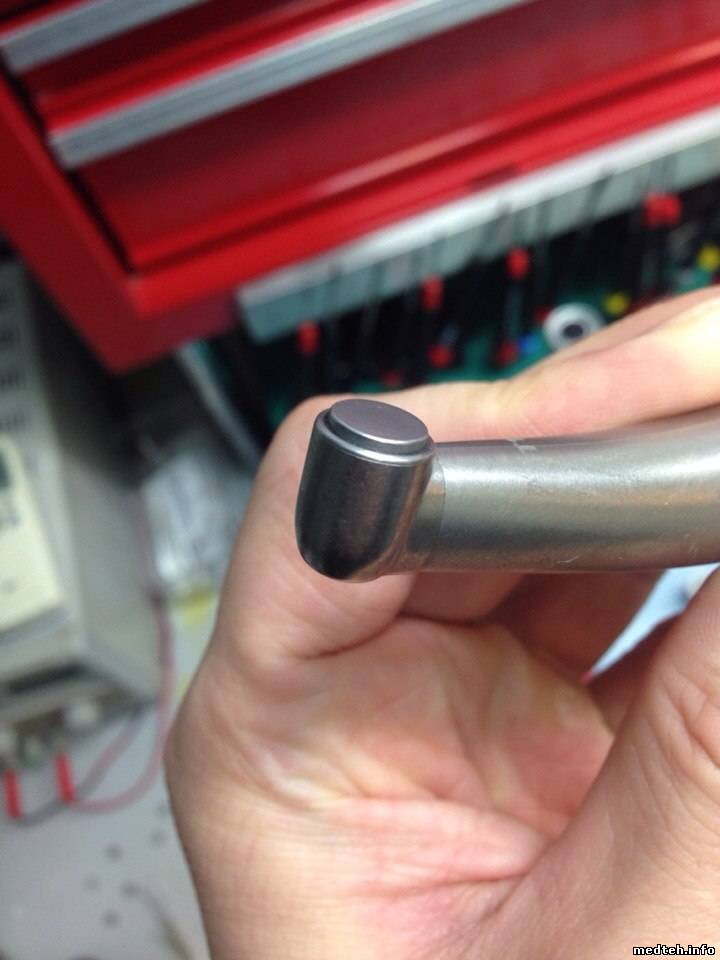

madmacДата: Воскресенье, 15.Дек.2013, 12:09 | Сообщение # 10
на фото T1line, выпуск до середины 2012 примерно. голова еще на 9мм.

Цитата madmac ()
на фото T1line
Да там это написано открытым текстом.
