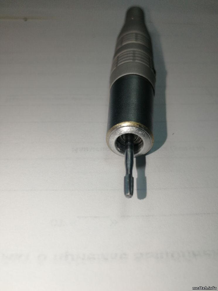

Мне принесли такой наконечник с застрявшим бором. При вращении наблюдается биение бора. Разобрать не могу. Подобные наконечники разбирал без проблем, открутил винт, который заворачивается в ролик и все готово, а тут никак. Подскажите пожалуйста последовательность действий.
Фото прилагаю.

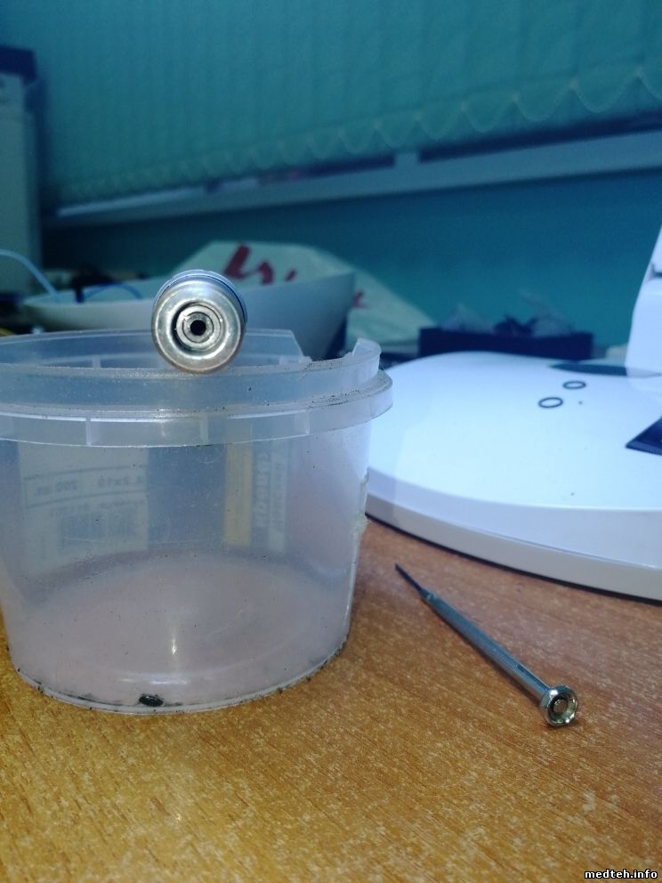

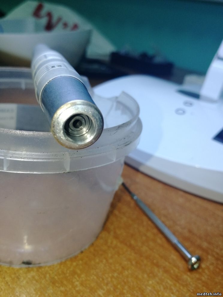

Отмочил в растворителе, вытекла куча грязи, смазал спрей-смазкой для наконечников - бор вынулся с большим усилием. Теперь наконечник выглядит так:

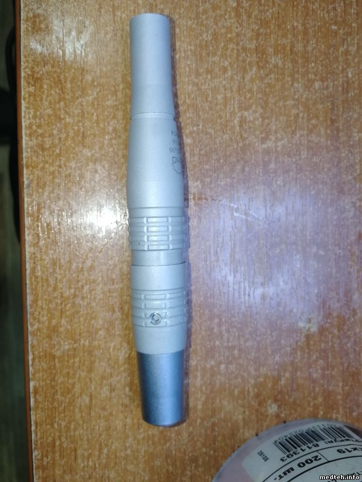

Alexandr_eg, НЗТ-30 (для рукавных бормашин) - не нашёл именно такого , его аналог - Наконечник для микромотора прямой НЗТМ-40 (зуботехнический) . отличается только хвостовой частью . Возможно по фотографиям будет понятен процесс разборки , угловой наконечник как пример что должно быть для соединения с рукавом бормашины
на последнем снимке переходник под - Наконечник для микромотора прямой НЗТМ-40 (зуботехнический)
