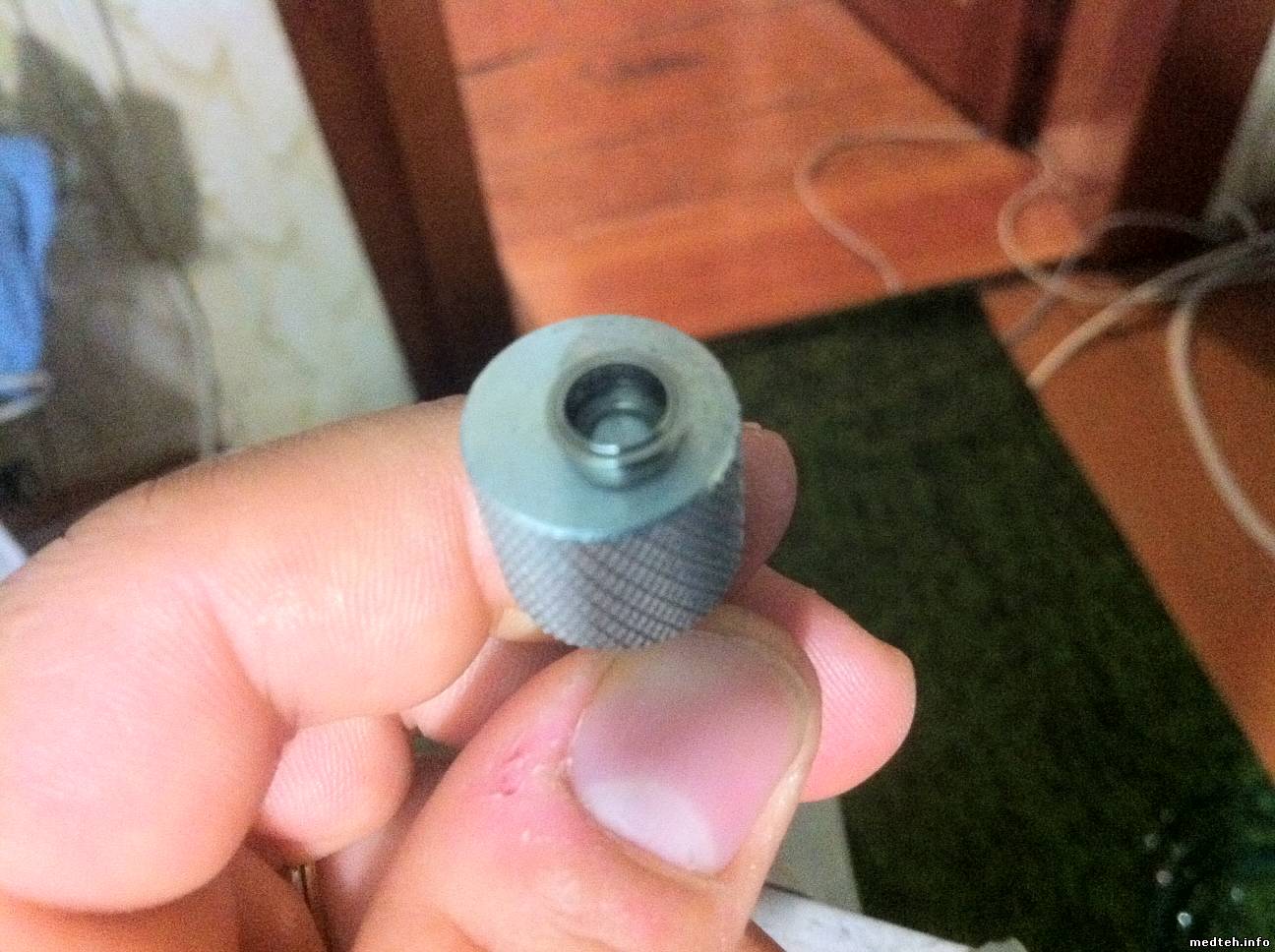

Рассыпался подшипник часть его осталась в обойме, есть варианты?

ruslan105, Я беру оправку с выточкой, что б наружная обойма подшипника прошла в нее и аккуратненько отверткой ее выдавливаю, а вообще есть специальные съемники.

если вынуть - то это просто берёте среднюю иглу , продеваете в ушко и обматываете конец медной проволокой , облуживаете . - это ручка.
кончик разогреваете добела зажигалкой с форсункой, загибаете об стекло . даёте медленно остыть . очень удобная штука . good
ruslan105Дата: Вторник, 03.Дек.2013, 21:59 | Сообщение # 5
У вас сообщений: 130
сидит хорошо, крюком поддевать не получается, есть еще варианты?
Это защита нижнего подшипника от Pana Max. И проблемы то нету. Верхний край обоймы подшипника торчит из защиты.
Как раз крючком вытаскивать и надо. А если подшипник убитый и лень сделать хороший крючок с лопаточкой на конце, зажимай торчащий краешек в тисочки и ломай обойму.
[p.s.] А подшипник не рассыпался, а разобрался (хотя если шарики улетели, то конечно рассыпался) biggrin
Просто он радиально-упорный и когда уже не новый то легко разбирается. wink

ruslan105, Руслан я ж написал толкать легче, чем тянуть

съёмничком конечно удобнее всего. но ради одного наконечника, наверно нет смысла покупать.
ruslan105Дата: Среда, 04.Дек.2013, 07:56 | Сообщение # 10
как выглядет съемник? я даже ради одного готов приобрести!
