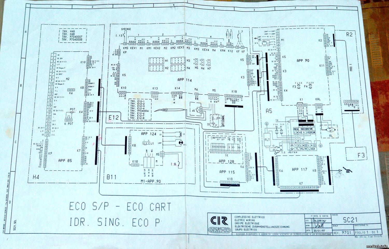

тюмень
есть установка Антос 96 года, появилась проблема с не срабатыванием клапанов, проблема периодическая.
Механика клапанов исправна, грешим на следующую проблему: на плату столика приходит напряжение DC и AC 24v
оно стабильное, не просаживается при нагрузках (срабатывании рукавов), а вот на катушку клапана приходит DC 21v
"слышно" что клапана зуммерят и видимо периодами клапана не срабатывают по этой причине, у нас имеется блок схема (во вложении), а вот электрической схемы нет, чтобы разобраться с проблемой. Может кто сталкивался с подобной проблемой? на плате столика нет никаких микросхем и стабилизаторов напряжения, есть несколько транзисторов, но они работают "на реле" на плате куча диодов и резисторов, но проблема с потерей напряжения общая, т.к. на всех катушках клапанов напряжение 21 вольт вместо 24.
на блок схеме клапана обозначены KEV 1234 (блок E12)
очень надеюсь на помощь!

dantist34, спасибо Вам огромное, схемы просто мега похожи на то что на плате, может различия и есть, но очень близко! Буду разбираться в проблеме, если решение найду, обязательно отпишусь!

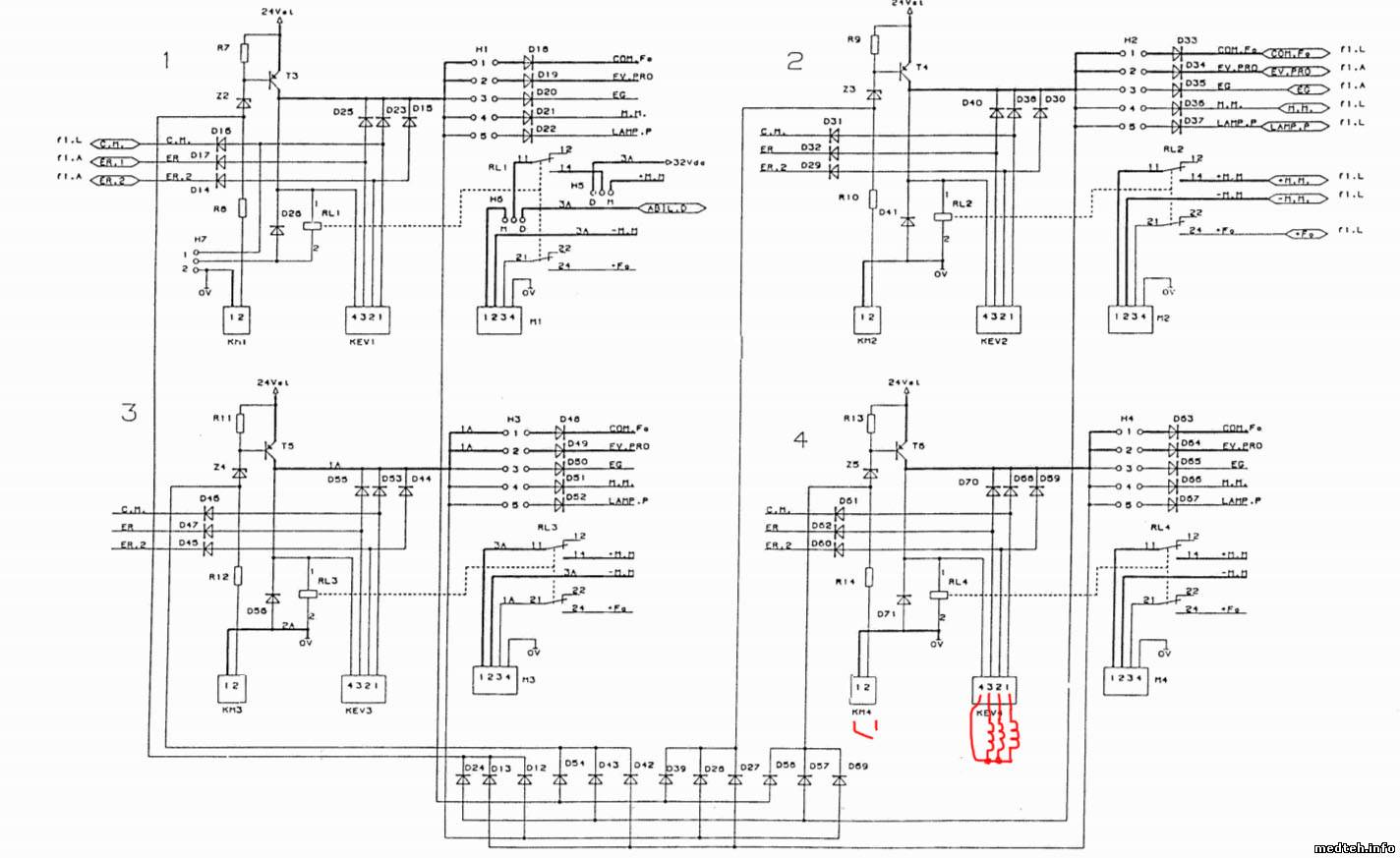

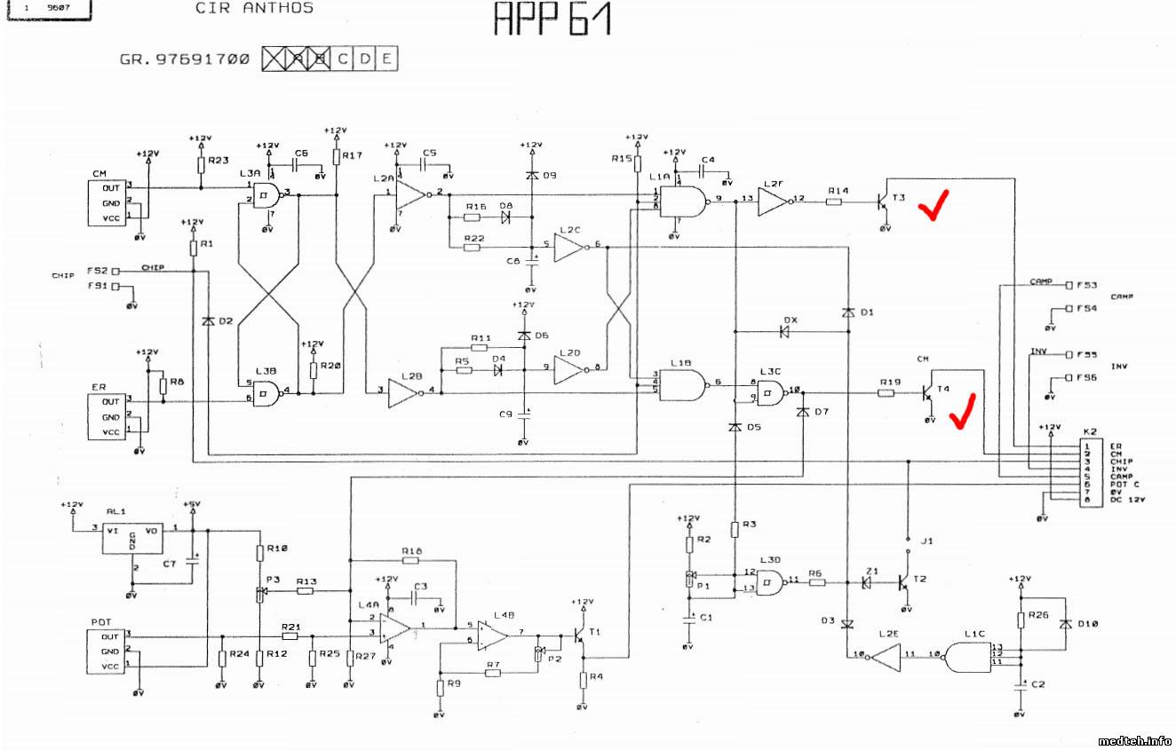

udotДата: Пятница, 06.Дек.2013, 16:15 | Сообщение # 20
стоматолог
тюмень
изучал схему которую прислал dantist34, за что ему ещё раз спасибо и всем кто пытается помочь!
и вот что получается, включение "катушек" происходит ключами (отметил галочками) если я верно проследил, ER и CMэто контроль/активация клапанов воды и воздуха, (на схеме я нарисовал как катушки подключены) KM 1,2,3,4 это микрик на рукаве, он садит схему на землю, все диоды, стабилитроны и транзисторы на плате столика я проверил, они исправны, дорожки и места паек просмотрел, всё в порядке. Может както ключи не полностью открываются, хотя маловероятно...

Yulana34Дата: Пятница, 06.Дек.2013, 17:35 | Сообщение # 21
udot, Ищи следующую схему откуда поступает 24V, она скорее всего где то в кресле недалеко от трансформатора. И там же должны быть электролиты и мост. Там же приходит постоянка а не переменка.

Yulana34Дата: Пятница, 06.Дек.2013, 18:02 | Сообщение # 23
udot, Посмотри падение напряжения на ключе эмитер-коллектор, падение не должно превышать 0.7V
Сообщение отредактировал Yulana34 - Пятница, 06.Дек.2013, 18:04

udotДата: Вторник, 10.Дек.2013, 09:09 | Сообщение # 26
стоматолог
тюмень
Измерил напряжение коллектор-эмитер транзисторов на плате столика, напряжение при активации рукава 0,7 вольта
На разъёме К2 где приходят от ключевых транзисторов ER и CM , попробовал замкнуть на землю, тем самым имитировать работу ключа, замкнул CM сработал клапан подачи воздуха на турбину, напряжение поднялось до 22,3 вольта!, через ключ оно 21 вольт.Но эти 22,3 вольта достаточны ли будут? вот вопрос.... может сейчас неполное открывание ключей происходит и получается 21 вольт? Почему всё таки нет 24 вольт на катушке или после транзистора и диодов как раз 22,6 должно быть, 24-0,7-0,7 = 22,6 ? просто при ручной активации клапанов получаются цифры (22,3) близкие.....
