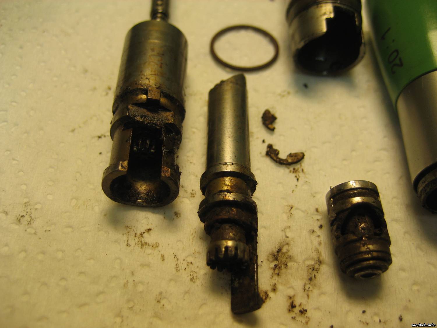

astraДата: Понедельник, 02.Дек.2013, 23:30 | Сообщение # 31
У вас сообщений: 364
Цитата miha01 ()
видать хорошо ухоркали хотя не понимаю что это за поломка. у меня получается - не дороже 50%
Я уже в другой теме это показывал, и хотя это разборный наконечник его ухоркали вконец

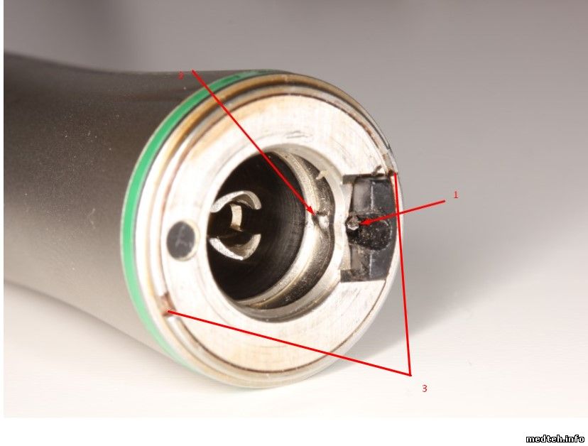

Получил данный наконечник в сервис NSK Ti-Max X-SG20L
Пытался в начале открутить кольцо N3 и заметил что что-то стопорит и потом заметил что сначала нужно открутить шпиндель N1. но никак не идет. Смазал спреем думал поможет но ни в какую не идет. После долгих попыток раскрутить шпиндель заметил деформирование внутреннего корпуса и не пойму, это из за моей вины или он так поступил (скорее всего не важно потому что по-любому надо исправить).
1) Посоветуйте как можно открутить шпиндель чтобы не пришлось заказывать новый.
2) Чем посоветуйте выпрямить деформированный корпус?
JekasДата: Вторник, 05.Фев.2019, 21:56 | Сообщение # 35
У вас сообщений: 42
инжинер
Молдова
МастерБаку, astra, miha01 поможете с наконечником?
МастерБакуДата: Среда, 06.Фев.2019, 00:24 | Сообщение # 36
unknown
astraДата: Среда, 06.Фев.2019, 10:25 | Сообщение # 37
Jekas,Чем помочь то... unknown То, что называете шпинделем, на чертеже названо "стопорный штифт приводного вала". Если цель разборки ремонт элементов головки или приводного вала, то кольцо откручивать не надо. А просто ослабляете этот стопорный штифт. Правильной отвёрткой он выкручивается без проблем. (возможно до вас кто-то ковырялся) У вас явно препятствует деформация. Откуда она непонятно т.к. попытка
к такому результату привести не должна. В сервис мануале полная разборка начинается именно с выкручивания "кольца N3". Для этого наконечника лучше иметь фирменные ключи и приспособление.
Думаю сейчас надо:
1. откручивать "кольцо №3".
2.Извлекать заднюю часть на которой деформация, но для этого нужно приспособление чтобы не сломать световод.
3.После ее извлечения можно скрутить заднюю часть корпуса и появится доступ к стопорному штифту
Удачи.
