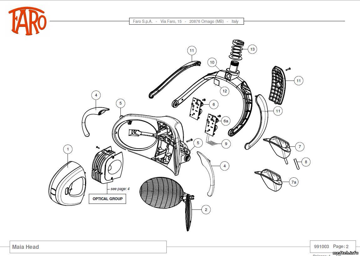

Тогда кому надо: деталировка светильников EDI и MAIA от бренда FARO

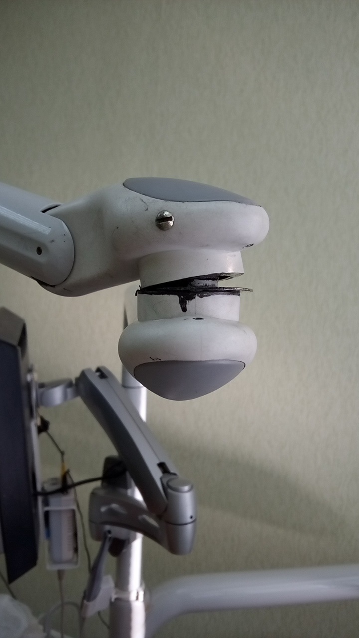

В светильнике от FARO поломалась втулка в колене.
Может кто подскажет, можно ли это колено отдельно заказать?

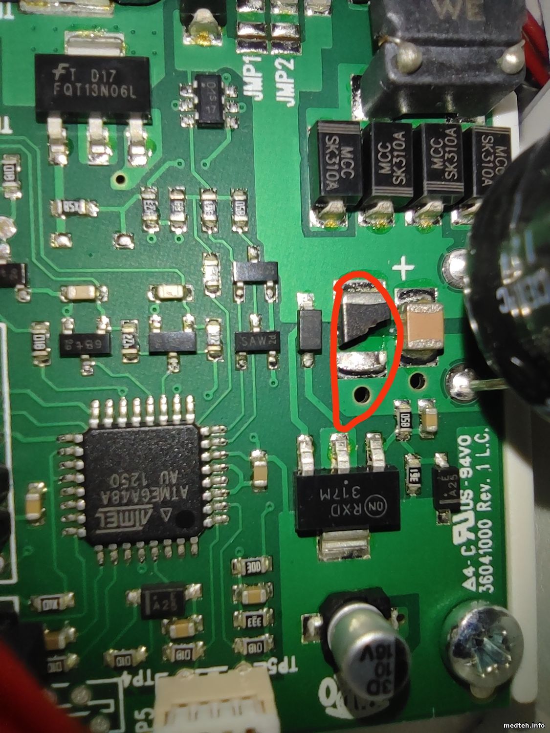

Приветствую всех!
Светильник для освещения зубоврачебного кресла, модель Maia LIGHT, производства итальянской компании FARO S.p.A. с торговым брендом "FARO".
https://www.medteh.info/_fr/85/3830435.jpg
Помогите найти схему на плату управления светильником. Стрельнул элемент, надо узнать номинал.

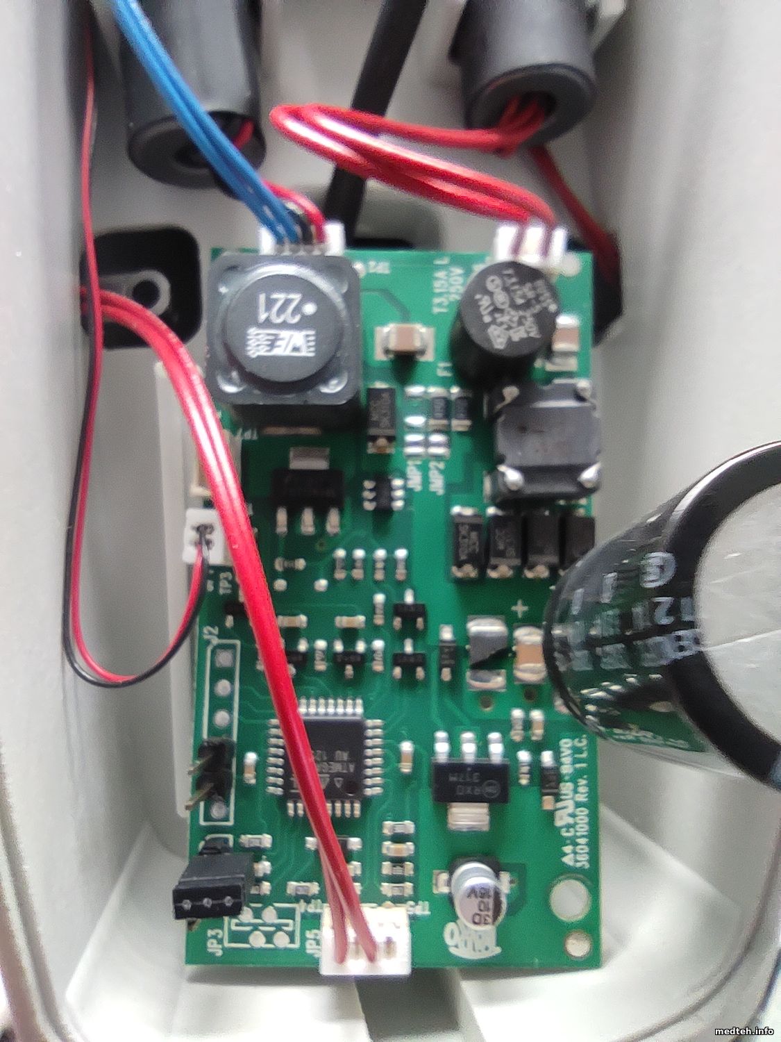

Приветствую.
Возникла проблема на новой стоматологической установке WOD730 (РУ ФСЗ 2012/13223 от 25.11.2016) китайской компании Ningbo Jiangbei Woson Medical Instrument Co., Ltd (торговый бренд - "Woson").
Сразу после сборки её светильник модели MAIA LIGHT, производства итальянской компании FARO S.p.A. с торговым брендом "FARO", работает странно: то горит нормально, то начинает мерцать и не может выйти на мощность.
Проблема плавающая. 24 вольта на лампу приходит, на кондере 32 вольта стабильно.
Пропайка всех компонентов толку не дала.
Какие могут быть мысли?

Если данная история происходит через какое то время после включения, скорее всего умирает светодиод.
