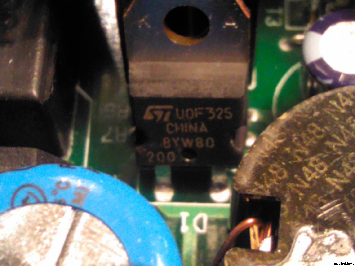

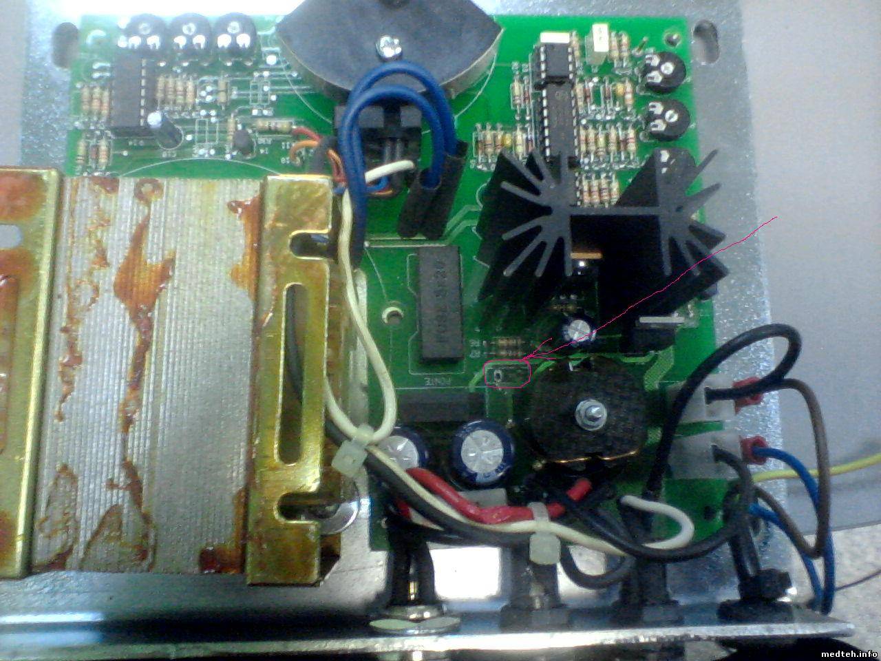

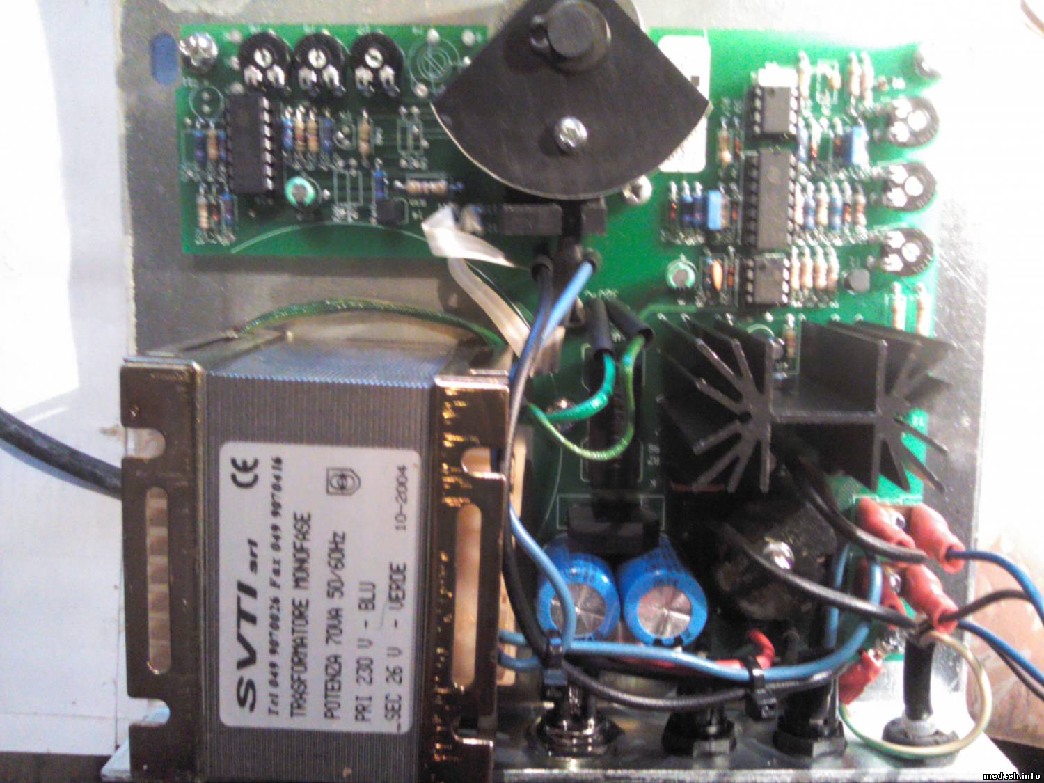

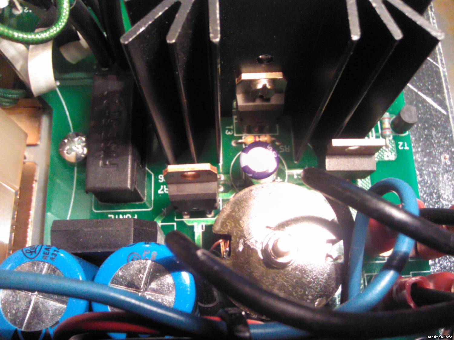

На первой фотке внешний вид девайса, на второй красным обозначено место, где был впаян диод. Рядом подпись "D1". Буду оч-чень благодарен, если напишете мне маркировку диода.
Сообщение отредактировал Guerillero - Четверг, 28.Ноя.2013, 12:26

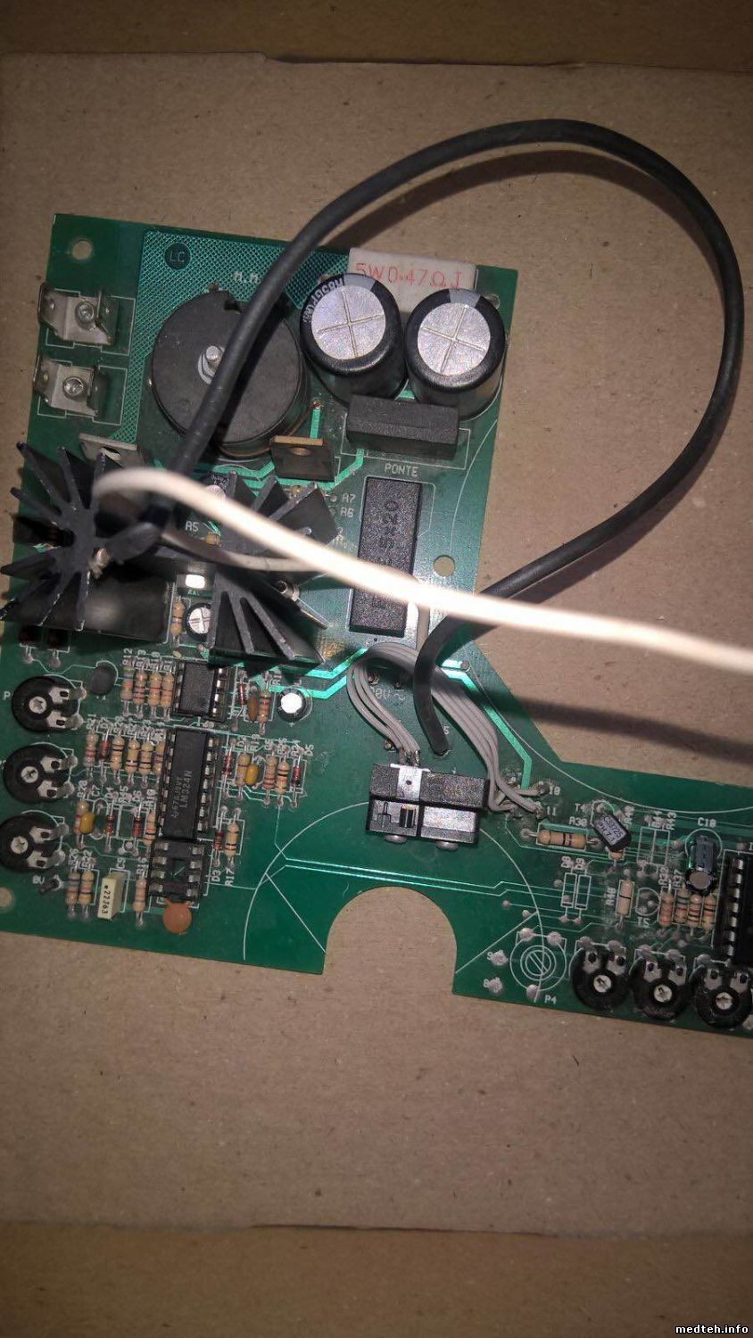

GuerilleroДата: Четверг, 28.Ноя.2013, 12:25 | Сообщение # 7
У вас сообщений: 59
Собственно, плата управления.

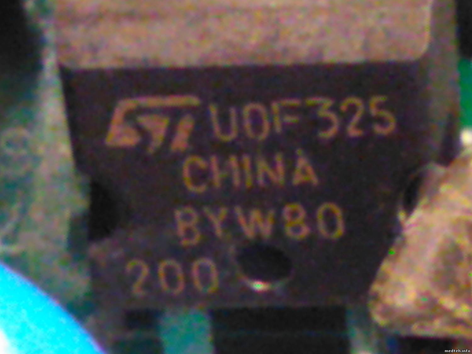

bektyishДата: Четверг, 28.Ноя.2013, 17:33 | Сообщение # 8
скорее всего это BYW80200 http://www.chipfind.ru/datasheet/stmicroelectronics/byw80200.htm

GuerilleroДата: Пятница, 29.Ноя.2013, 07:20 | Сообщение # 10
У вас сообщений: 59
Ага, оно и есть! Спасибо огромное!!!!
