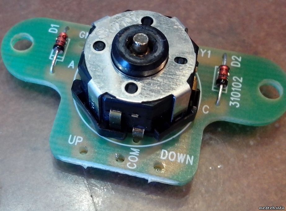

seabeeДата: Четверг, 02.Июл.2015, 08:47 | Сообщение # 6
У вас сообщений: 1319
На всех светильниках (4 шт) поломали переключатели включения лампы.Опять аналог выдумывать.
Сообщение отредактировал seabee - Четверг, 02.Июл.2015, 09:13

seabeeДата: Четверг, 02.Июл.2015, 18:56 | Сообщение # 8
В кризис?Разобрал переключатель и вместо сломанного,поставил болтик.

МастерБакуДата: Четверг, 02.Июл.2015, 19:27 | Сообщение # 10
только как временное решение.
