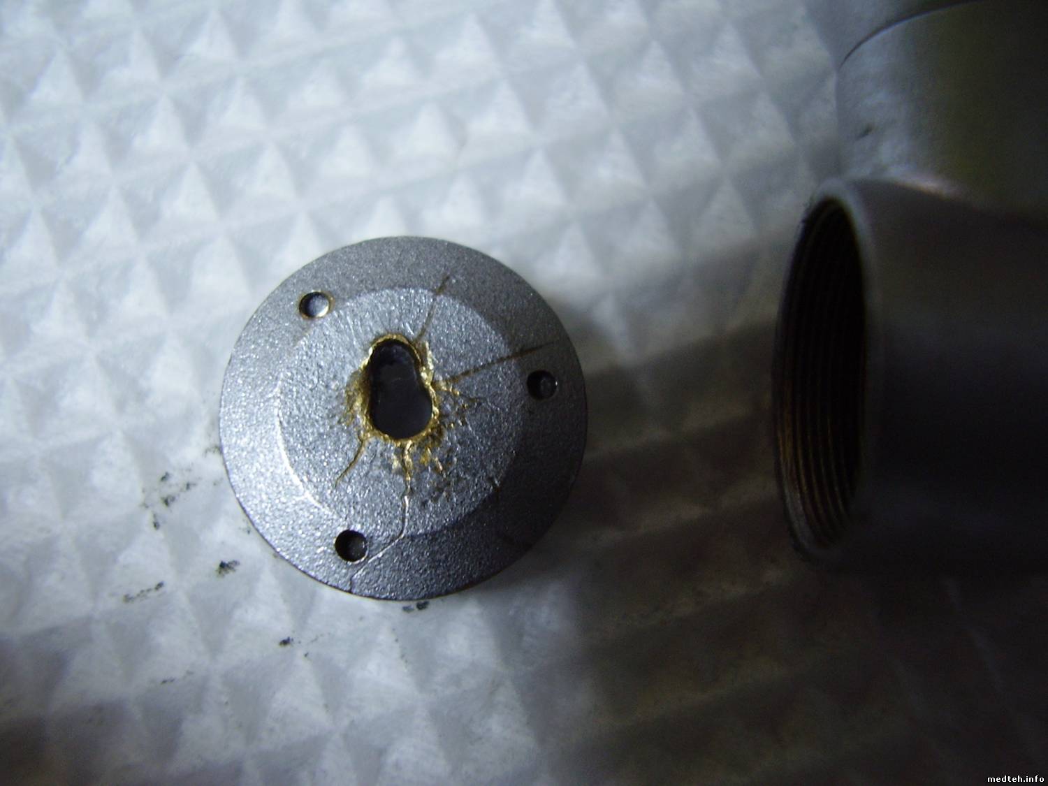

Народ, а необходима ли балансировка Дотора при таком? biggrin

при таком случае нужен презерватив

так никто и не догадался зачем тут презерватив ? biggrin
