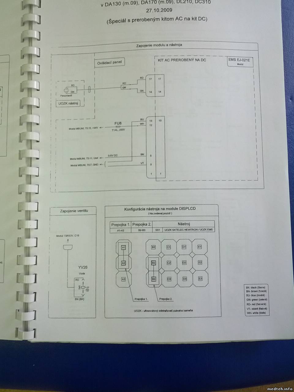

Собственно в пьезонах 400 , S2 , и в старых Сиронах стоит стандартных генератор EJ ( далее номер модефикации)
Интересует распайка 13 пинового разьема , может у кого есть описание , что куда садиться

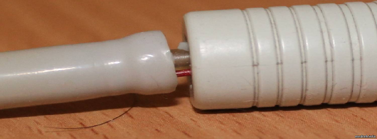

вот отписываюсь ....
имеем снимок 1 , порвана рубашка или провод не звониться

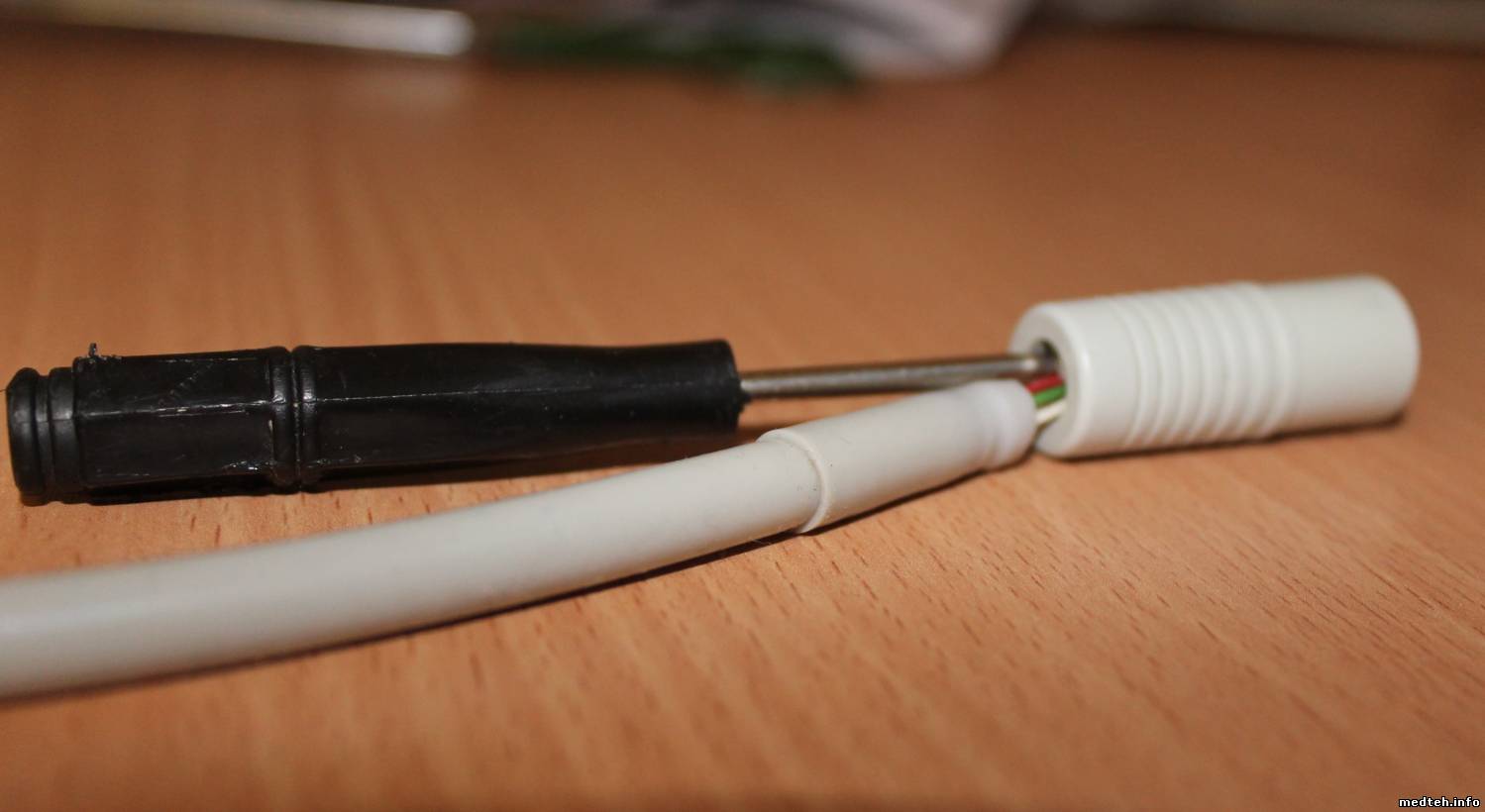

2 всовываем отвертку ,нижнюю часть обоймы опираем на что то ,что бы внутренняя часть беспрепятственно вылезла ...и аккуратно сверху работаем кувалдочкой rofl .

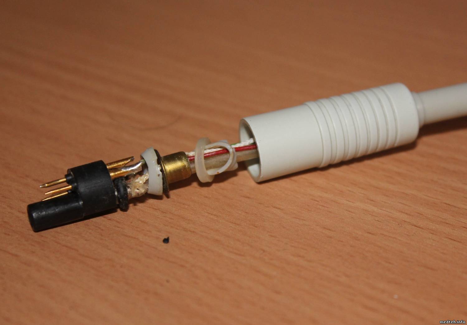

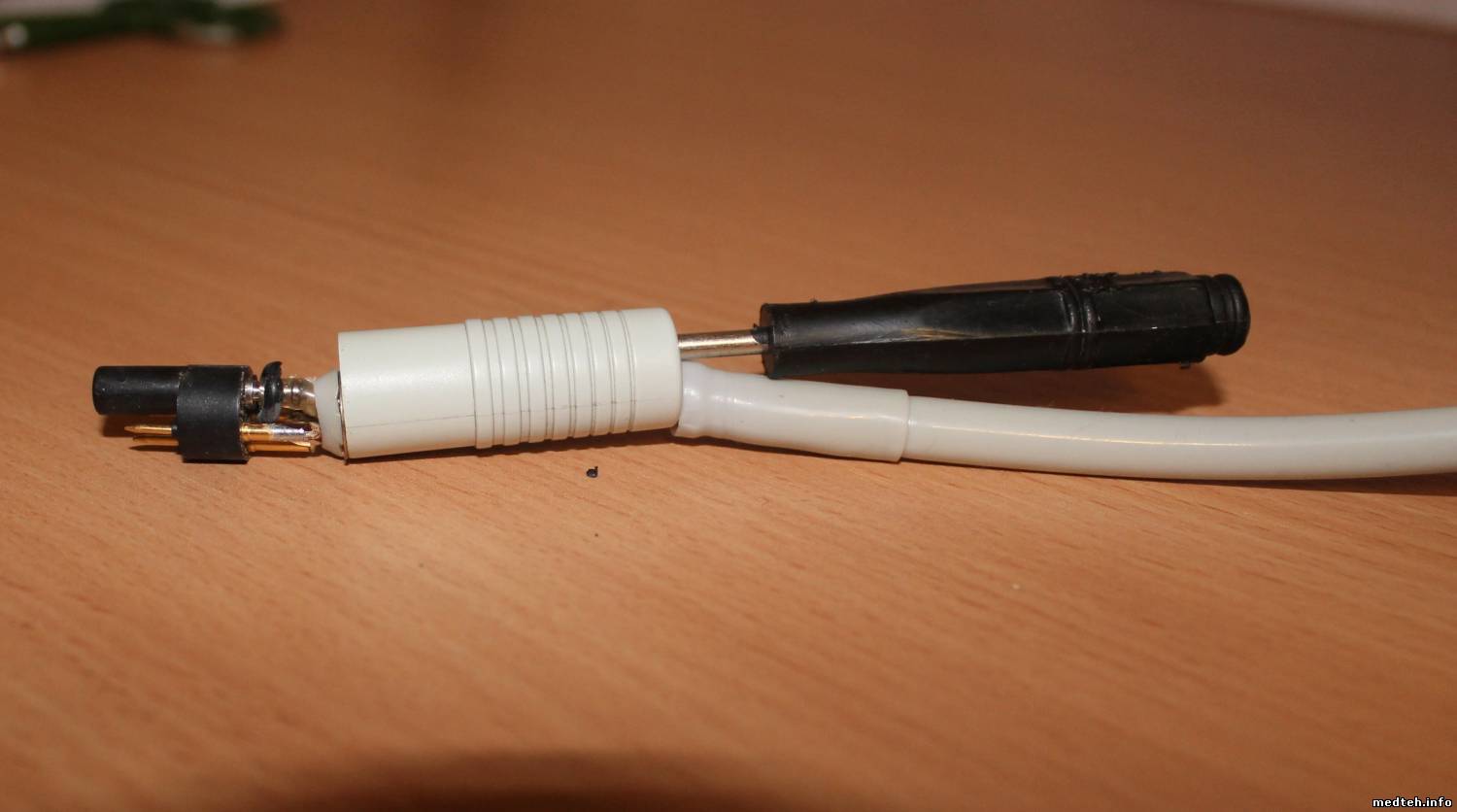

4 далее , паяем провода , укорачиваем рубашку ....и всовываем взад ...да , внутри есть направляющие...

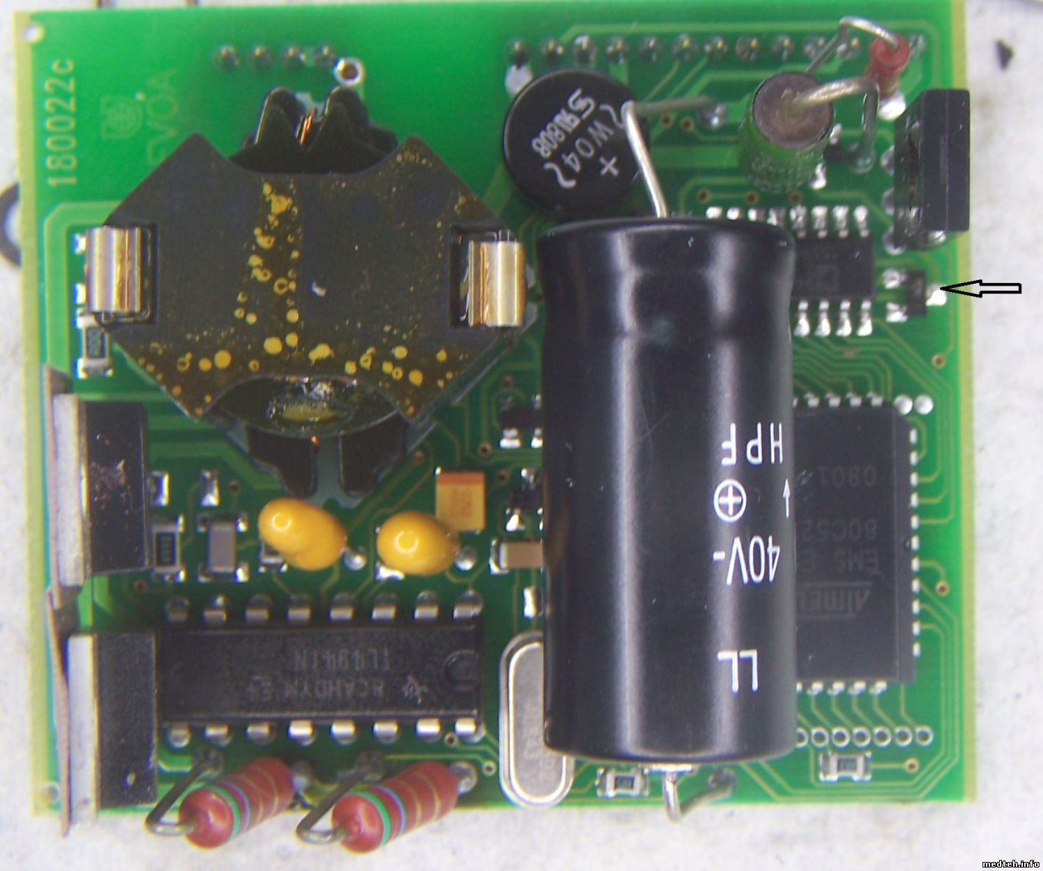

Yulana34Дата: Вторник, 10.Фев.2015, 12:08 | Сообщение # 21

solo46Дата: Среда, 11.Фев.2015, 14:34 | Сообщение # 22
У вас сообщений: 140
инженер-электронщик
Курск
Нужно посмотреть марку транзистора.
если маркировка не нарушена - тут
Yulana34Дата: Среда, 11.Фев.2015, 15:07 | Сообщение # 23
solo46,
В том то и дело, видно только "хвост" одной буквы W
Сообщение отредактировал Yulana34 - Среда, 11.Фев.2015, 15:46
serg006Дата: Пятница, 13.Фев.2015, 19:50 | Сообщение # 24

Буду на работе только в понедельник....гляну....

Андрей , на нем написано "Y3" bye2
Yulana34Дата: Вторник, 17.Фев.2015, 20:48 | Сообщение # 28
serg006,
Все, спасибо, нашел действующий, оказывается это был не транзистор а стабилитрон.
Уже починил.
