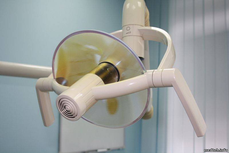

madmacДата: Понедельник, 28.Окт.2013, 21:44 | Сообщение # 3

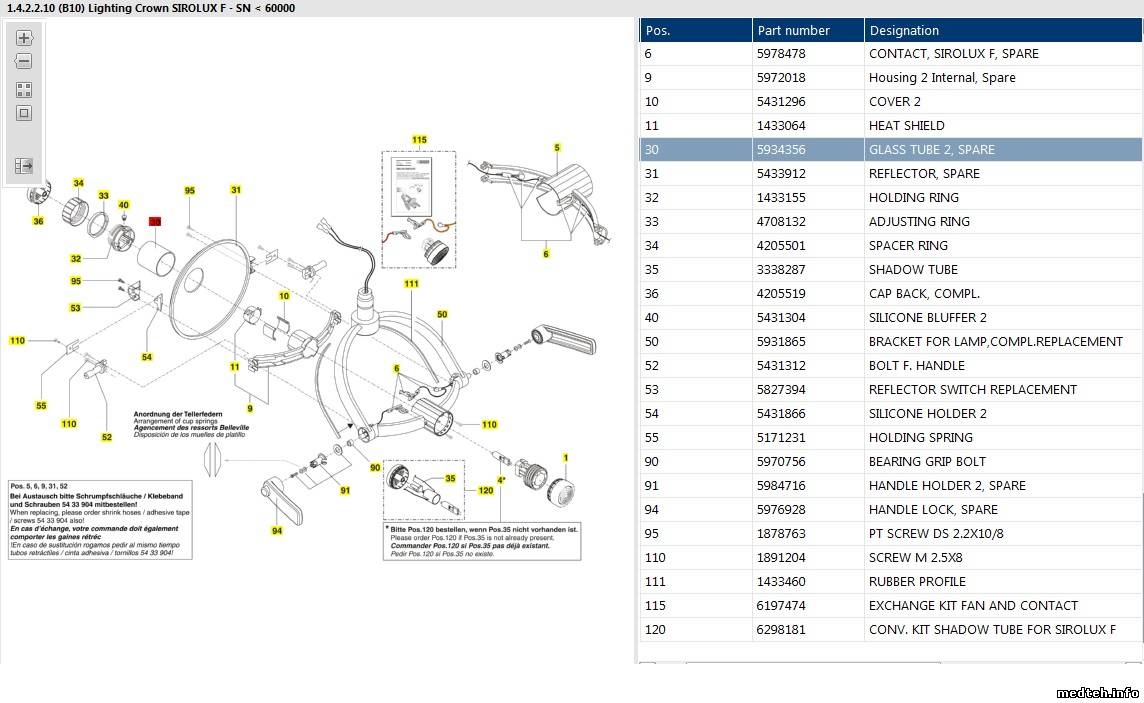

в последних версиях там стоял sirolux f с регулировкой яркости. в зависимости от серийного номера светильника можно поискать запчасти. стоит немало- голова в сборе около 800 уевро
madmacДата: Понедельник, 28.Окт.2013, 21:58 | Сообщение # 4
такой разбился?

madmacДата: Среда, 30.Окт.2013, 21:23 | Сообщение # 13
vara, посмотри картинки. вроде то.
madmacДата: Среда, 30.Окт.2013, 21:23 | Сообщение # 14
продолжение

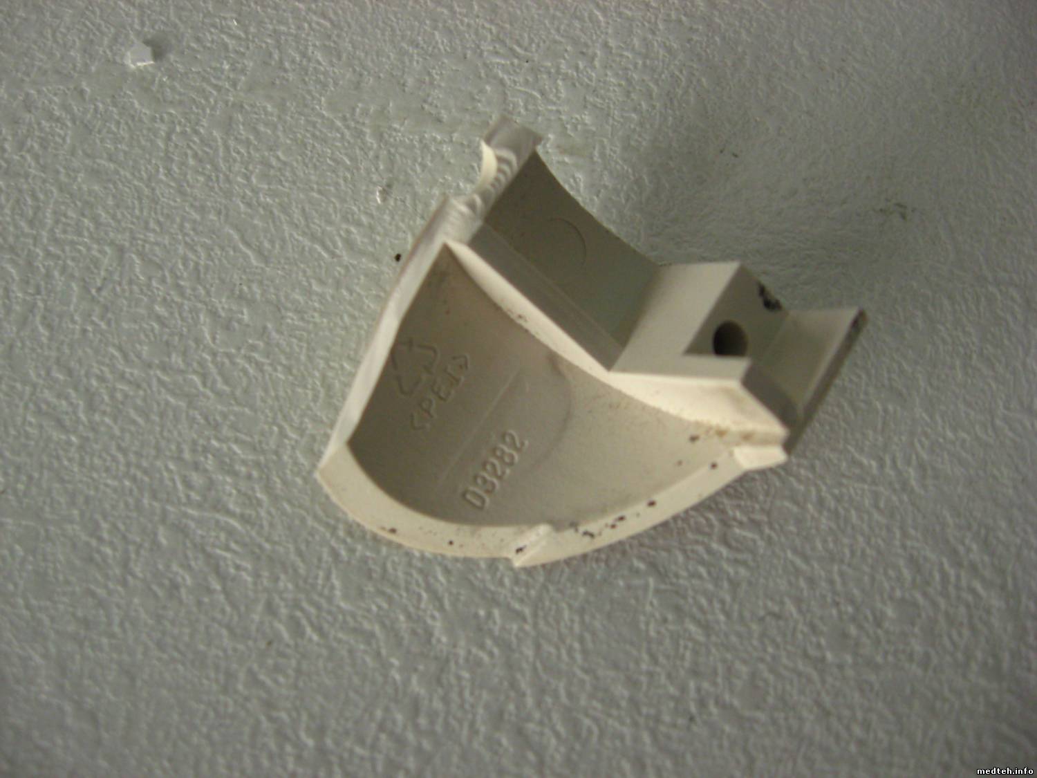

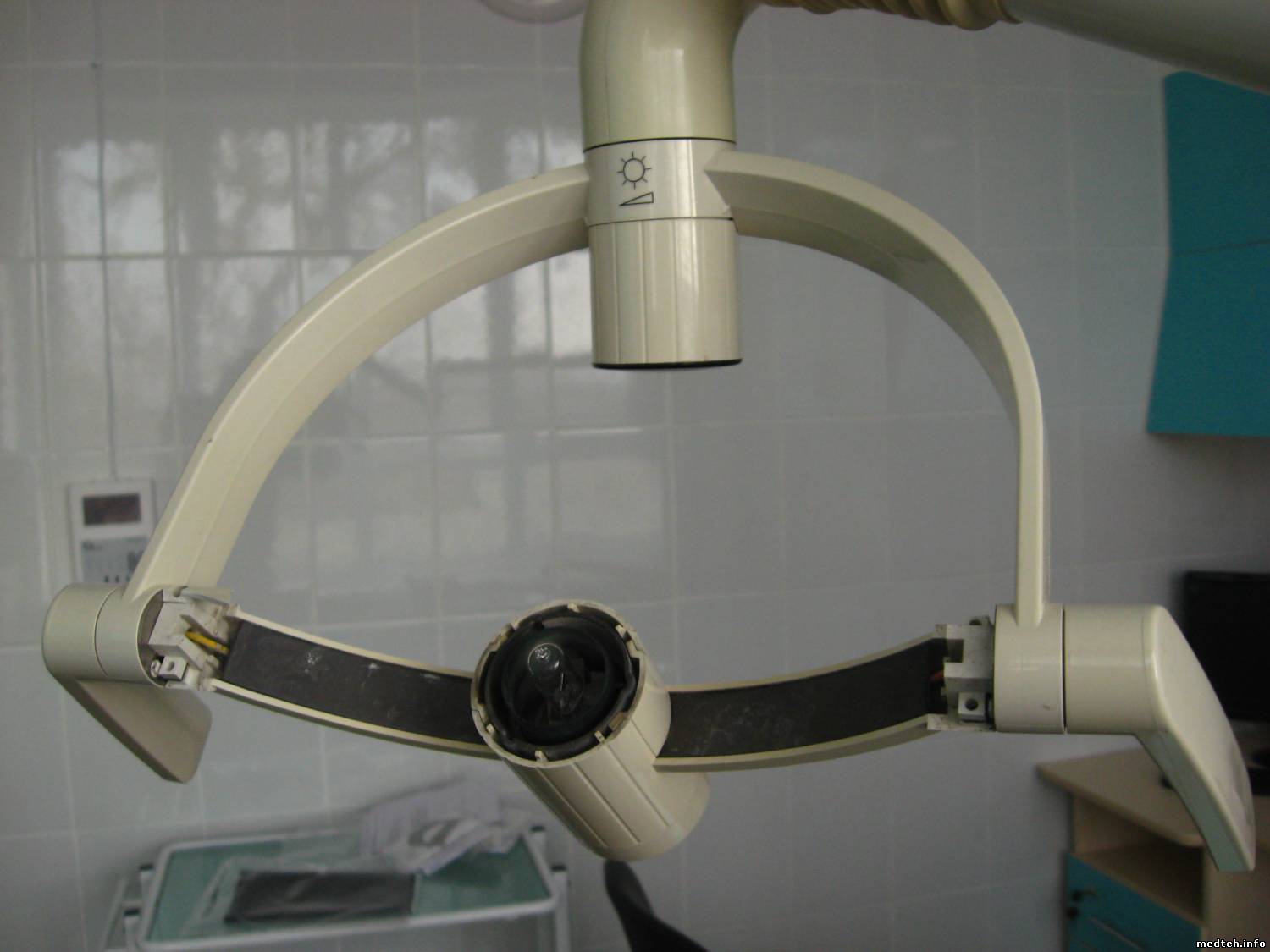

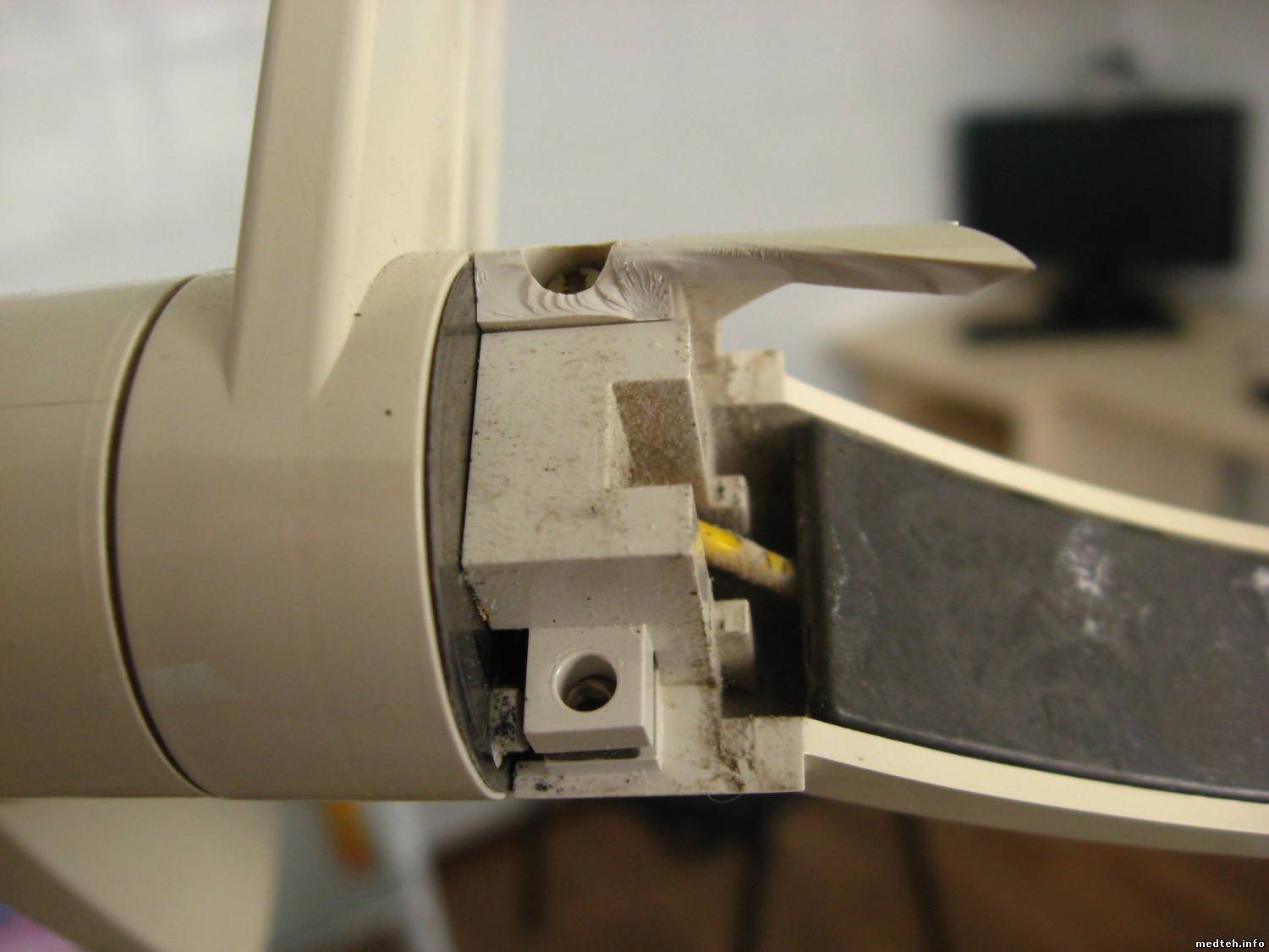

varaДата: Четверг, 31.Окт.2013, 11:28 | Сообщение # 15
стоматолог
омск
фотографии светильника
varaДата: Четверг, 31.Окт.2013, 16:41 | Сообщение # 16
стоматолог
омск
На этой картинке номер 31, если есть у кого б/у сколько будет стоить?

serg006Дата: Четверг, 31.Окт.2013, 20:20 | Сообщение # 17
У вас сообщений: 394
стомтология
сургут
САМ рефлектор стоит 11т,кстати как то в голодный год пытались вставить от бестеневок ...нет фокуса !!!....
судя по фото у тебя еще сломался лепесток который прижимает рефлектор к корпусу ??
varaДата: Четверг, 31.Окт.2013, 20:28 | Сообщение # 18
стоматолог
омск
да,лепесток сломан
дороговато,будем китайский лед вживлять,всем спасибо за участие!

МастерБакуДата: Четверг, 31.Окт.2013, 21:04 | Сообщение # 21
судя по фото сдох светильник - пластик высох и будет ломаться дальше
