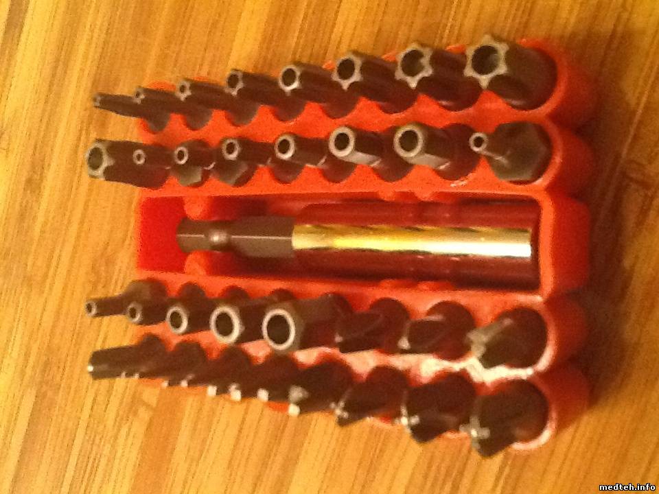

Пожалуйста подскажите каким ключом открыть излучатель, перебрал кучу и не могу подобрать, а аппарат греется и вырубается решетки все забиты пылью. Спасибо.

если мне не изменяет склероз, голова собрана на винтах с головкой под ласточкин хвост. или просто шлиц с пропилом глубиной 3мм.

Там что то похожее на шестигранник или звездочку с выступом посередине , но вот размер???

Поищи такой наборчик. У нас купил в Авто-49.
В крайнем случае, можно выломать выступ.
1. есть наборы с такими битами, размеры дюймовые и метрические, 400-600р/60лси
2. выломай центральный штырь и воспользуйся обычной звездочкой

Всем спасибо за участие. Сегодня позвонил в Геософт и там все рассказали, ключ 1/8 с отверстием под выступ, варианты с битами не прокатывают потому что винт находится в колодце Ф7мм на глубине примерно 45-60мм поэтому вороток в дырочку не лезет, нужно или биты с удлиненным хвостовиком или ключ в виде отвертки. Если смогу найти в Волгограде подходящий инструмент фотки выложу. PS Для того чтобы выломать штырь надо сначала разобрать аппарат.
или длинные биты, или на подходящей на хвосте пропил под шлиц и отверткой. оно только для срочности.
