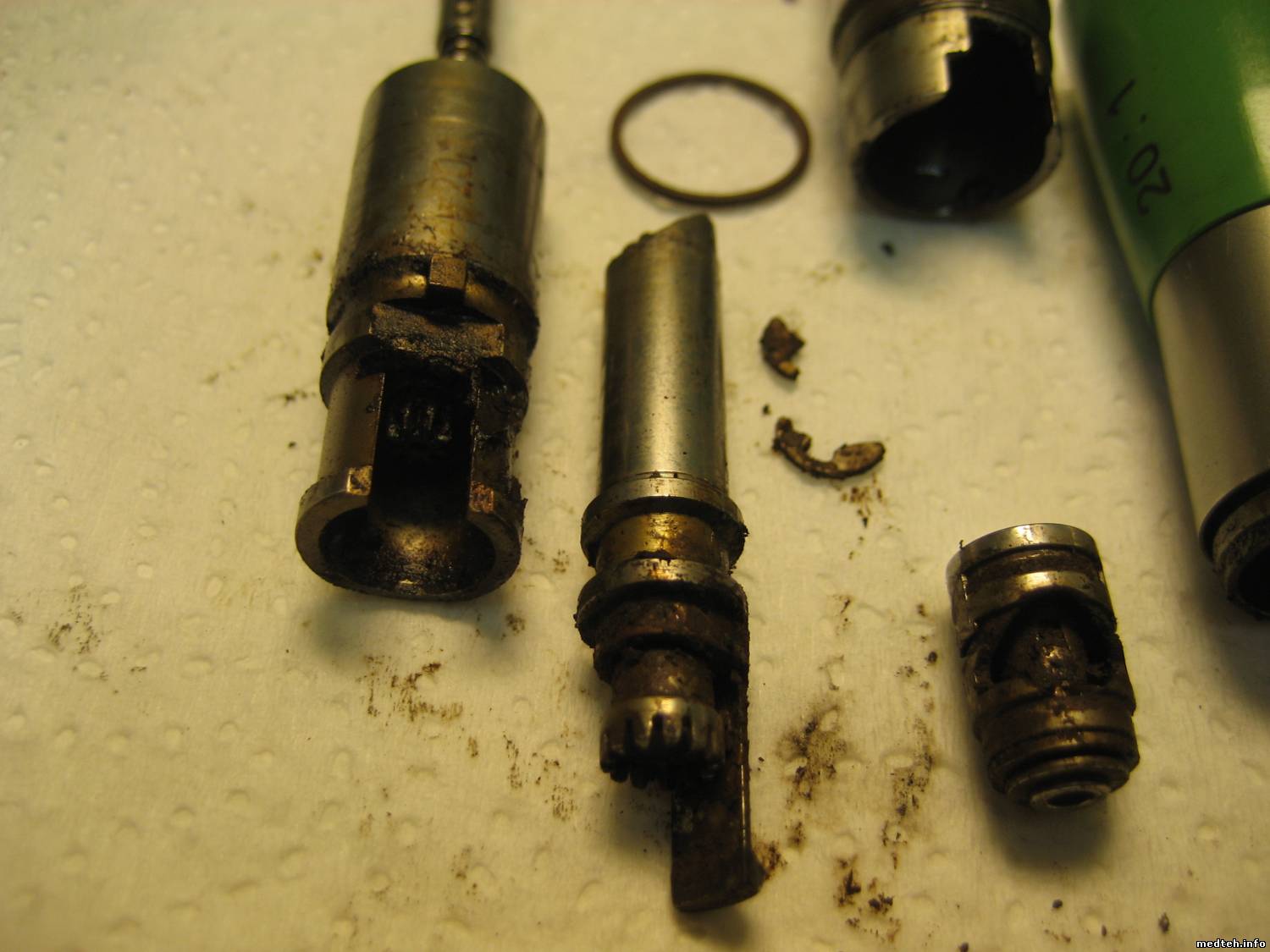

astraДата: Воскресенье, 13.Окт.2013, 13:23 | Сообщение # 17
У вас сообщений: 364
Цитата нет не прокручивается. Скорее всего в катридже дело;
35
Скорее всего наконечник не промыли после операции. Кровь засохла и все намертво встало. Сталкиваюсь с таким часто.

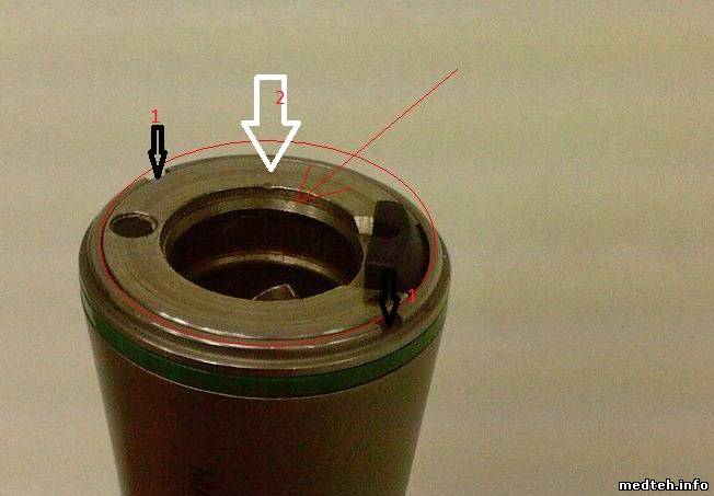

Уважаемые, коллеги, подскажите ,пожалуйста как можно снять эту деталь без оригинального съемника фото прилагаю.

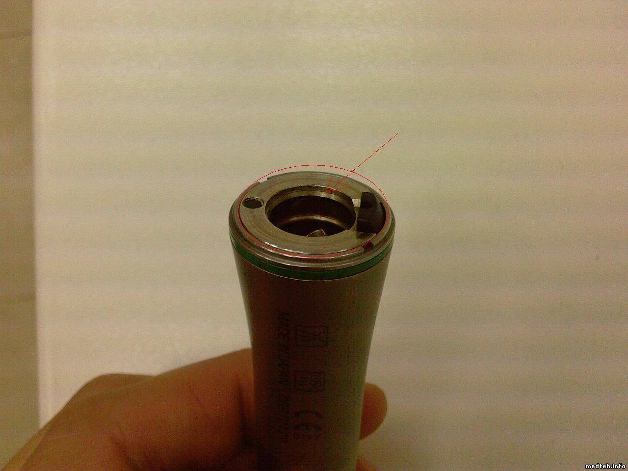

МастерБакуДата: Воскресенье, 13.Окт.2013, 22:11 | Сообщение # 20
съёмником стопорных колец . губки надо подточить
mutaborДата: Воскресенье, 13.Окт.2013, 22:34 | Сообщение # 21
У вас сообщений: 204
Спасибо, но как с помощью съёмника стопорных колец можно уцепиться за выступ (на фото указан стрелкой) и вытащить деталь?
МастерБакуДата: Воскресенье, 13.Окт.2013, 22:48 | Сообщение # 22
съёмник вставляется в 1 . откручивается нормально. деталь 2 вынимается одев на ммотор или иначе. выступ - фиксатор вообще в этом не участвует .

mutaborДата: Воскресенье, 13.Окт.2013, 23:36 | Сообщение # 24
цитата МастерБаку-"деталь 2 вынимается одев на ммотор или иначе. выступ - фиксатор вообще в"
деталь 2 вынимается одев на ммотор или иначе- в том то и вопрос как снять деталь 2
В инструкции по разбору наконечника показано, что оригинальный съемник цепляется за выступ

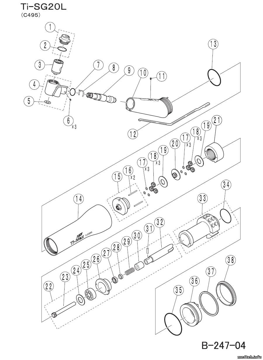

RebusДата: Воскресенье, 13.Окт.2013, 23:50 | Сообщение # 25
У вас сообщений: 122
Я думаю тут не помешает деталировка наконечника.
FF2FДата: Воскресенье, 13.Окт.2013, 23:58 | Сообщение # 26
У вас сообщений: 427
Цитата Я думаю тут не помешает деталировка наконечника;
35
И "весёлые" картинки
Сообщение отредактировал FF2F - Воскресенье, 13.Окт.2013, 23:59
mutaborДата: Понедельник, 14.Окт.2013, 00:29 | Сообщение # 27
Подскажите, пожалуйста, как Вы вытащили голову с валом
RebusДата: Понедельник, 14.Окт.2013, 00:44 | Сообщение # 28
Выкрутите винт(11), он в свою очередь держит вал(9).

Сообщение №13. Выкручиваем винт с торца и отделяем голову. Волшебный ключик нужен, если редуктор ушатали, а это бывает крайне редко
astraДата: Понедельник, 14.Окт.2013, 10:32 | Сообщение # 30
Сообщение #25 "Я думаю тут не помешает деталировка наконечника."http://www.medteh.info/_fr/82/7119167.jpg
Это наконечник SG-20L , а автор темы techniks спрашивал про X-SG-20L , они разбираются по разному, на SG-20L винт сверху, а на X-SG-20 L сзади длинный винт 21 который удерживает вал 10.
Цитата Волшебный ключик нужен, если редуктор ушатали, а это бывает крайне редко
35
Волшебный ключик в основном нужен, чтобы не сломать световод, он вклеен на герметик, и ключ его выталкивает когда вытаскиваем деталь 23. Можно обойтись и без него.
Сообщение отредактировал astra - Понедельник, 14.Окт.2013, 11:49

mutaborДата: Понедельник, 14.Окт.2013, 18:51 | Сообщение # 33
Цитата Волшебный ключик в основном нужен, чтобы не сломать световод, он вклеен на герметик, и ключ его выталкивает когда вытаскиваем деталь 23. Можно обойтись и без него.;
35
я правильно понял, чтобы обойтись без него достаточно
Цитата Выкручиваем винт в хвостовике, отделяем голову,
35
Вопрос как отделить голову? Она крепко сидит-боязно что-нибудь сломать shok
astraДата: Понедельник, 14.Окт.2013, 20:31 | Сообщение # 34
Цитата: я правильно понял, чтобы обойтись без него достаточно
Цитата: Выкручиваем винт в хвостовике, отделяем голову,
Да, правильно, если это Х-SG20L
Цитата: Вопрос как отделить голову? Она крепко сидит-боязно что-нибудь сломать
Покачиваем и тянем за головку, смелее внутренних трубок там нет, сломать нечего, световод если не разобрана задняя часть- останется на месте.
А ключ или скорее приспособа нужен для разборки задней части, если надо добраться до редуктора. Но там нужно быть очень внимательным, редуктор там не целиковый узел , а разбирается на отдельные шестереночки+ проставочные шайбочки. Если нет необходимости, лучше оставить в покое.

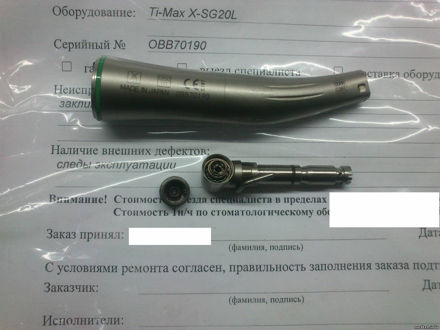

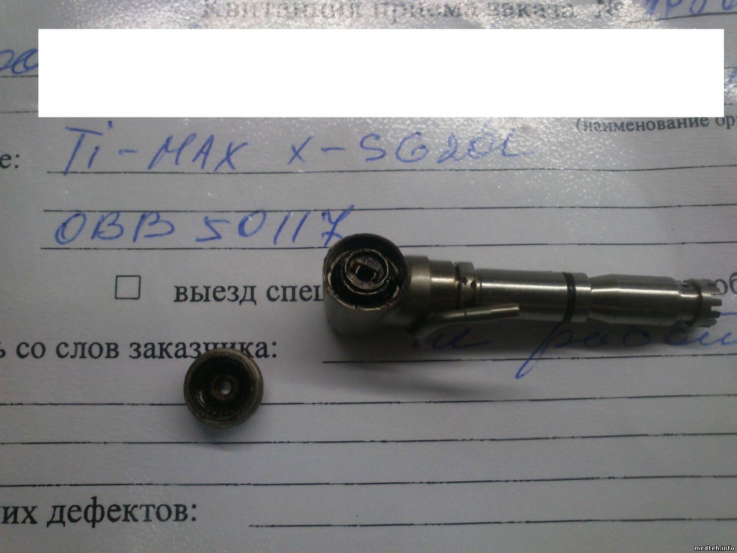

techniksДата: Понедельник, 21.Окт.2013, 16:30 | Сообщение # 35
У вас сообщений: 255
Здравствуйте. Было отправлено к сервису фирмы Nsella. Замена роторной группы и замена вала.
Сейчас в наличии нет сказали ротора. Подскажите где можно заказать оригинал ротора??
А какая причина выхода из строя вала?
Если это так - то нечего возмущаться. Хорошо,что до редуктора не дошло.
