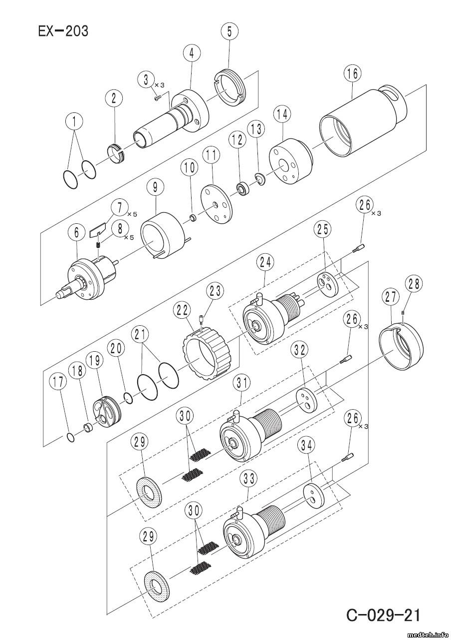

Коллеги, подскажите, как разобрать воздушный мотор NSK EX-203. Отвернул три винта со стороны углового наконечника, снял фланец. Под ним спец гайка с двумя диаметрально противоположными пазами. Взял съемник стопорных колец попытался открутить, ничего не вышло. Что надо сделать? Может нагрев поможет? Мотор очень грязный и не смазывался около года.

Наверно хорошо "засахарился". Попробуйте WD-шкой обработать.
Вот вам схема в помощь.

концы надо чуть сточить , чтобы прилегало плоскостью и прижать плотнее.
- локально, быстро и сильно - да ( нужна паяльная горелка ) . но перед этим попробуйте обстучать корпус(16) торцом жёсткой дощечки. осторожно , края не помните.осторожно с элементами 7 и 8 !

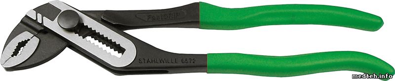

А я гайку открутить не могу плоскогубцами.
гайку или втулку на шланге ? biggrin
goscha-belДата: Суббота, 04.Фев.2017, 18:02 | Сообщение # 16
Гайку, которой и прикручивается м/мотор, (или турбина), к шлангу. Т. е. мотор НИКОГДА не снимался, (читай не отсоединялся от шланга), а соответственно и не смазывался! ireful ireful ireful

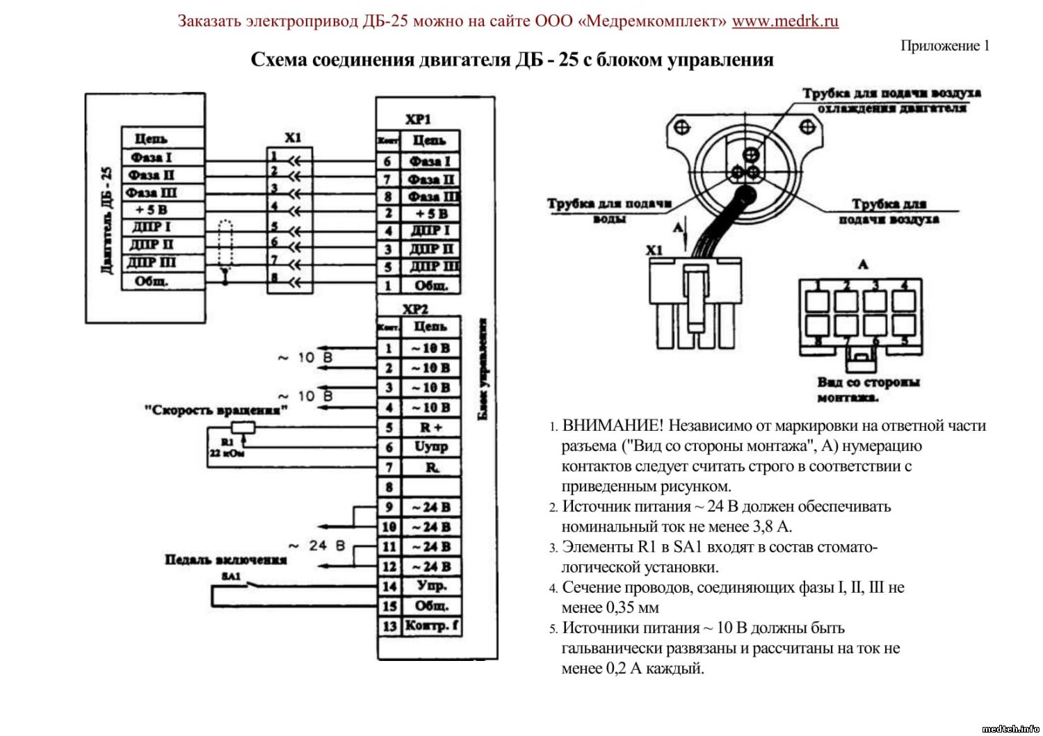

Это абсолютно разные двигатели ДБ-25 трехфазный мотор с 3-мя датчиками Холла.

Вот такая штука:
