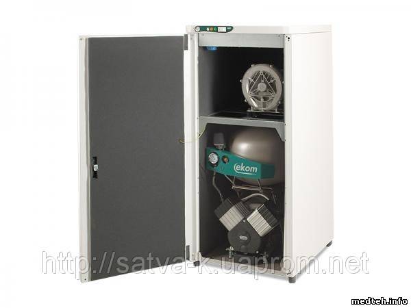

Вот такой аппарат всегда с сиронами покупают.Достаточно компактный вариант,удобен в обслуге и надёжный...
если брать для С8+ с сепаратором экомовский DUO, то брать с буквицей Т в названии. в нем помпа включается замыканием.
в остальных подачей 24 вольта. и, само собой, с осушителем.
