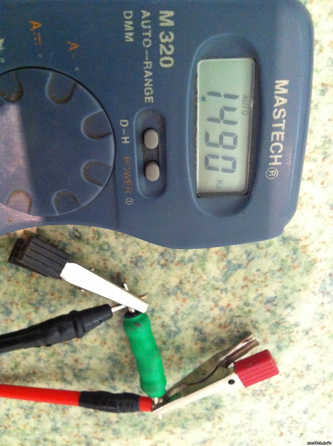

Тестер, фотку которого я приводил в этой теме, как раз от Parkell Foramatron D10.
Еще раз повторю для Pain913 ( см.прикрепленный файл ).

А проверка работоспособности, - "закоротив" напрямую или через тестер, выходы ?
ЭЛЕМЕНТЫ РАДИОЛОКАЦИИ ? Какие ?
