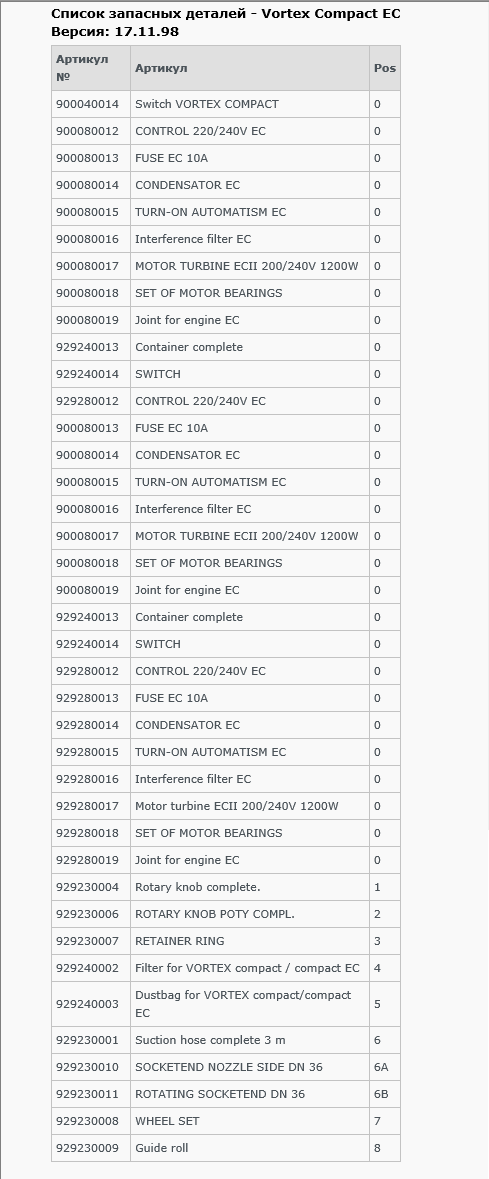

Там стоит бесконтактный EC двигатель. магниты на якоре и ключём переключается статор. сервис предложил купить плату за 25000 ыто цена самого пылесоса
yzistДата: Вторник, 24.Сен.2013, 16:23 | Сообщение # 9
У вас сообщений: 277
КАЛУГА
на коте фото платы регулировки а у меня вышла из строя вторая плата. я на евау интересно. предлагают щёточный мотор

Эту модель RENFERT уже не выпускает , но гарантирует поставку запчастей - в России всего три дилера этой компании и на их сайтах нет информации по авторезированному ремонту вашего пылесоса - скорее всего они его отправят на ремонт в Германию , плюс свой интерес - что вы и сами можете сделать . Всё что нужно - из артикула 29280000 выбрать номер вашей платы и заполнить заявку - форма на сайте производителя
