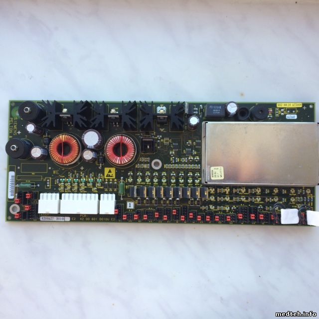

gigartДата: Пятница, 19.Июн.2015, 17:20 | Сообщение # 24
У вас сообщений: 42
сервис инженер
Надым
фото сепаратора будет завтра,а плату выкладываю.
gigartДата: Суббота, 20.Июн.2015, 15:30 | Сообщение # 25
У вас сообщений: 42
сервис инженер
Надым
Доброго дня коллеги-это моя головная боль!
gigartДата: Суббота, 20.Июн.2015, 15:33 | Сообщение # 26
У вас сообщений: 42
сервис инженер
Надым
Ее потроха-

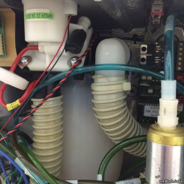

сфотографируйте ваш сепаратор , особенно те места откуда провода идут

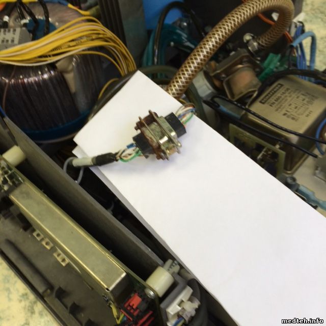

gigartДата: Суббота, 20.Июн.2015, 15:54 | Сообщение # 28
У вас сообщений: 42
сервис инженер
Надым

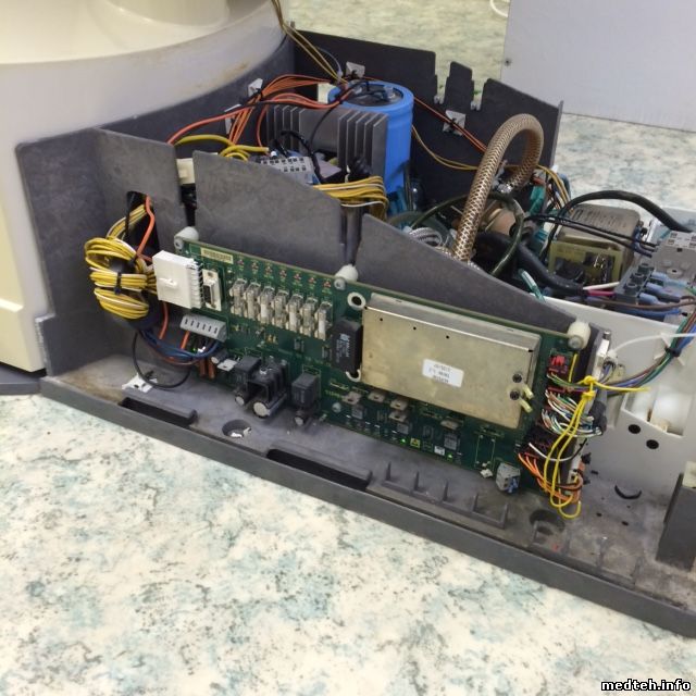

Сегодня поставил заведомо исправную WE. Включаю установку,идет тестирование,далее:пистолет работает, турбина работает, мотор работает. Как только поднимаешь слюник- установка подвисает, мотор не работает,вакуум не включается.(Проблемма не в WE). Разозлился и разобрал нижний блок( все разъемы,шланги заодно поменял). В ходе безумства обнаружил окислившиеся соединительные разьемы(исключил их и все пропаял). Предыдущий мастер после выхода из строя входного клапана воды и клапана подачи воды на плевашку- поставил клапана от стиралки и кислородным шлангом состыковал линию. Но катушки по мощнее родных. Включаю- все работает, как только нажимаю омыватель плевашки, машина опять виснет. Пока отложил дальнейшую доработку,устал. Вывод : проблема неработы вакуума-окислившиеся соединительные разъемы ; блокирование установки-замененые клапана воды. Может я и не прав.

Доброго дня, коллеги. Если кому интересно,мои мытарства с Спирит С1 так и не закончились .Поставил всю родную рабочую обвязку под креслом. Но как только включаю омыватель плевашки-машина виснет(перестает работать микромотор,вакуум, опускание спинки и самого кресла) Отключаю концы с клапана подачи воды, включаю машину и все работает кроме омывателя плевашки.Вот такие пирожки с котятами!
