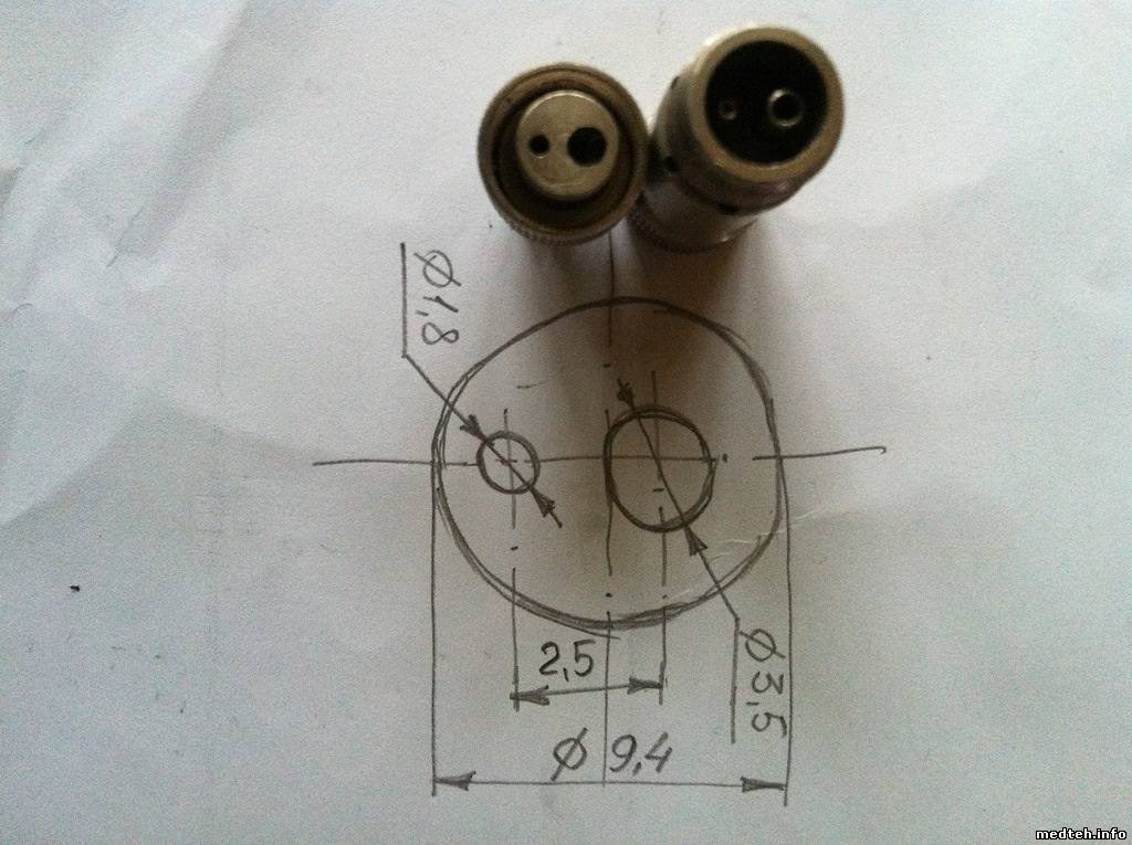

1. Присоединительные размеры соединительного штуцера Borden B2 - какая резьба на накидной гайке, диаметры трубок / либо ответных частей под трубки, расстояние между центрами трубок.
2. Зачем в штуцере применены две трубки? По одной воздух по второй - вода для охлаждения? Что по какой трубке идет? Будет ли работать без воды?

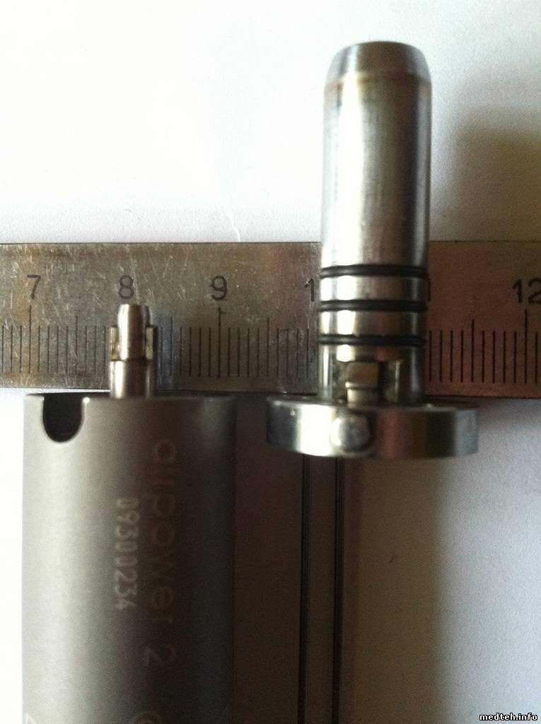

3. Присоединительные размеры со стороны выходного вала мотора. Какой посадочный диаметр, как реализована стыковка вала и ответной части наконечника.

Трубка большего диаметра - рабочий воздух, меньшего - вода или спрей охлаждения.
Резьба Сп 14*0,635
Приблизительные размеры - в эскизе ( см. вложение ).
На втором фото более приличный мотор, но стандарт один. Вал из мотора у другого производителя может "торчать" больше. По этой причине на наконечниках ответная часть подпружиненная подвижная вдоль оси.

CrazyIgels, хочу исправить / дополнить эскиз. Расстояние 2,5 мм - это не между центрами, а от центра малого отверстия до осевой ( центр круга ) линии. Большее отверстие касается центра.
