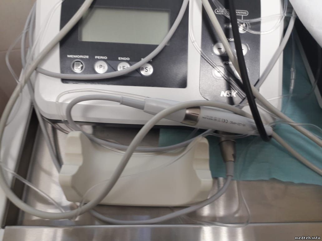

Ультразвуковая хирургическая система (пьезохирургический аппарат) VarioSurg от компании NSK (Nakanishi Inc., Япония) для костной хирургии, синус-лифтинга, периодонтальной хирургии, эндодонтической хирургии и ортодонтии.
При нажатиии педали вибрация насадки работает и струя воды идёт. При последующем нажатии педали появляется ошибка код E2. Проверил контакт наконечник со шнуром, насадка тоже закручивается до щелчка. Подскажите, дайте совет.
