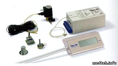

..предстоит впервые смонтировать. Почитав инструкцию http://ddm-service.ru/instruction/2100016-RUS_11_06_plmp.pdf не понял про потенциометр, мож кто разъяснит подробней? Вообще-то втыкал за неимением, с логарифмической зависимостью переменный резистор с линейной и даже обратно-логарифмической в различные виды техники. В данной инструкции, на этом заострили внимание. Любопытно. Не ясно его предназначение в этом наборе к "цифровой системе управления для микромоторов". Есть-ли у кого мануал с монтажом в установку?
МастерБакуДата: Четверг, 12.Сен.2013, 09:17 | Сообщение # 2
При эксплуатации логарифмического потенциометра невозможно пользоваться прибором управления
имеется в виду что потенциометр - логарифмический , и штатные органы(кнопки ) регулировки инструмента на установке не управляют мм , т.е. изделие не интегрируется с установкой.
т.е. здесь применён шим метод управления мм .
куда более ? у вас всё есть ! удачи !

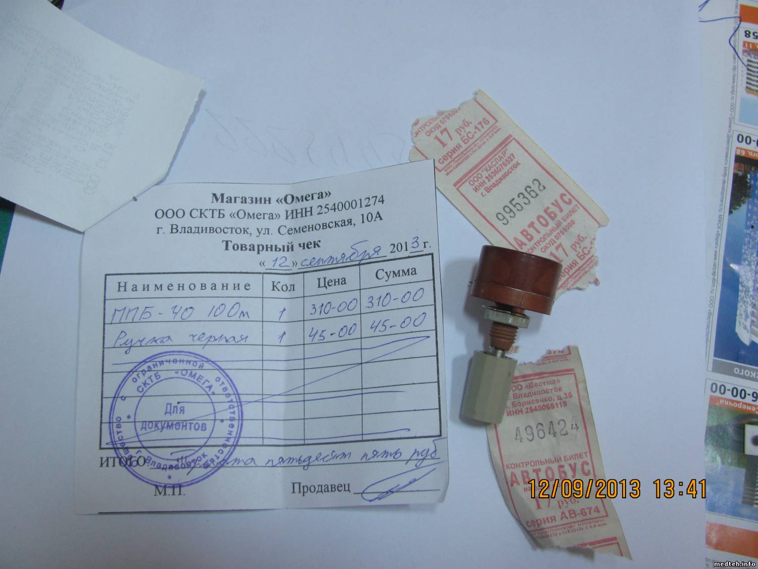

... уже точно убедился что потенциометр не на 10 Ом как в описании , а на 10 КОм, гавнюки, целых 400 руб. потратил чтоб купить ППБ-40 (военный со старых запасов видать)с ручкой, назад не берут-паяный. http://www.youtube.com/watch?v=V8EnAJoh3hU
Сообщение отредактировал yblod5 - Пятница, 13.Сен.2013, 23:53
МастерБакуДата: Пятница, 13.Сен.2013, 23:52 | Сообщение # 8
А почему в комплекте не было ?
yblod5Дата: Пятница, 13.Сен.2013, 23:55 | Сообщение # 9
Сервис-инженер
комплект- разукомплектован, на складе бардак... поеду в понедельник устанавливать, аж за 300 вёрст
Сообщение отредактировал yblod5 - Пятница, 13.Сен.2013, 23:56

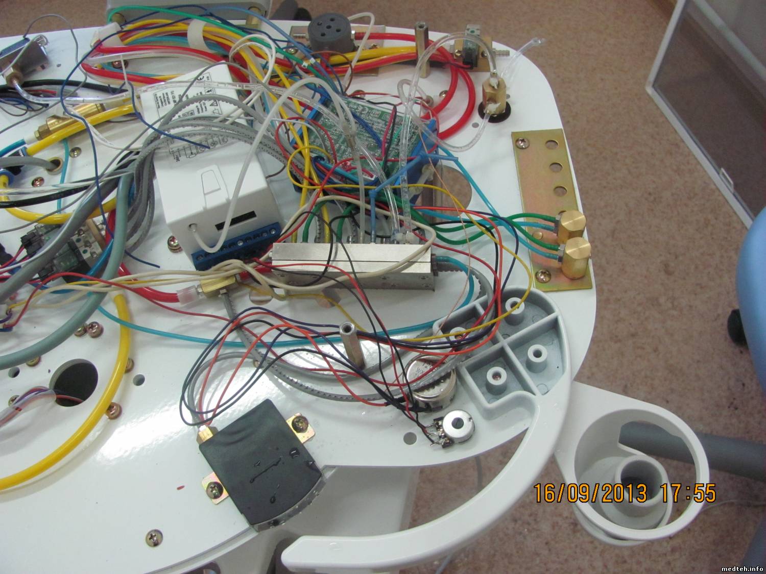

...сделал, сдал, вроде довольны, работает. Одно лично мне не нравится: регулировка оборотов вручную, так как при нажатии педали, воздух на датчик давления в электронном устройстве управления микромотором, который вместе с потенциометром задают обороты, с ноги не регулируются. Хотя в установке предусмотрены разъёмы для встраивания роднофирменного микромотора, где верно эта функция ( регулировка с ноги) существует, разбираться у меня не было времени и желания, командировка, автобусы редко. Поскольку клиенту при приобретении это не разъясняли, вот и приходится инженеру "стыковать и сращивать" то что купилось. Простор для творчества и мозгов! Но это есть неправильно и глупо.
Сообщение отредактировал yblod5 - Вторник, 17.Сен.2013, 02:48
МастерБакуДата: Вторник, 17.Сен.2013, 09:12 | Сообщение # 12
нет , датчик даёт команду на пуск ( так его там использовали , ведь не на всех
установках оперативно регулируется рабочий воздух ) . где-то , когда-то биг давал ссылку на управляемый воздухом эл мм. кажется тоже Bien-Air. поищите.

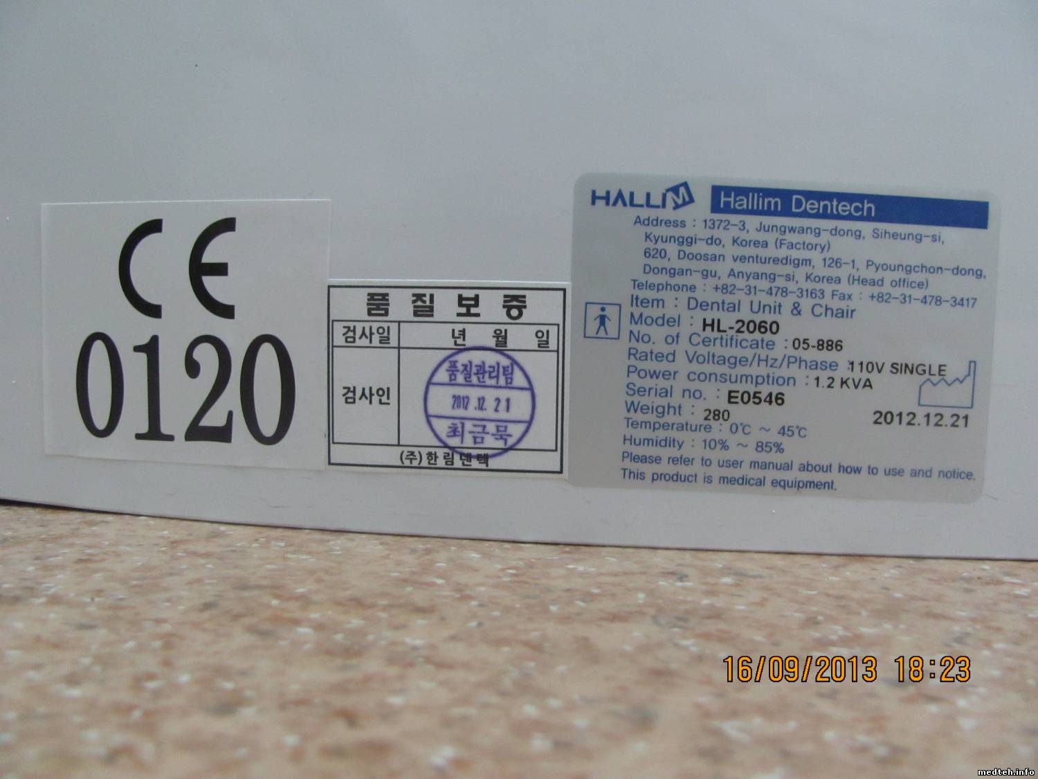

Да ладно! Что ж за педаль такая?
На Китай поголовно лягушки ставят. Или нет?
МастерБакуДата: Вторник, 17.Сен.2013, 13:34 | Сообщение # 18
на китай не похоже, даже китайские пневмопедали не всегда адекватно регулируют поток воздуха . то что получается - это скорее извращение доктора. там штоки не той формы ( той формы - на сироне ).
yblod5Дата: Вторник, 17.Сен.2013, 14:13 | Сообщение # 19
Сервис-инженер
скорее в педали микрик (микровыключатель), потому как от неё шёл тонковастый для трубок кабель. Может как опция, чтоб педаль регулировала, вмонтироваться потециометр, не вскрывал.
МастерБакуДата: Вторник, 17.Сен.2013, 14:32 | Сообщение # 20
Цитата (yblod5)
тонковастый
богат и могуч русский язык , а с нами - он ещё сильнее ! biggrin
как хоть она называется ? это чудо ?
Сообщение отредактировал МастерБаку - Вторник, 17.Сен.2013, 14:41
yblod5Дата: Среда, 18.Сен.2013, 00:48 | Сообщение # 21
Сервис-инженер
...ходоки Ленину: отведайте наших щтей,Владимир Ильич.
..а щтец-то у вас жидковаст,
...так с лебеды варим, крестьяне траву едят, скоро мычать станут..
...съянно,съянно, я вот с утъя бочоночек медку наябнул, и не чего,не жужжу..
Сообщение отредактировал yblod5 - Среда, 18.Сен.2013, 01:51
МастерБакуДата: Среда, 18.Сен.2013, 10:31 | Сообщение # 22
HALLIM - встречал , но такой не видел. у него же педаль пневматика , с регулировкой воздуха . но ею очень трудно было бы контролировать обороты эл.мм. тут только педаль каво нужна .
