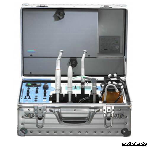

а кто скажет как работает слюноотсос в данной модели ?

В "живую" такую установку не видел, но по опыту там стоит небольшой вакуумный насос, (китайцы сейчас очень преуспели в этом). blush

если пофантазировать, то можно применить перестальтического типа насос, как в инфузоматах или в установке для очистки кишечника перед колоноскопией типа АМОК-2, только портативный.

Вакуумник как на ОХ-10 (или АПБ-02).
У нас есть подобный. Или Венгрия или ГДР.
Если ОЧЕНЬ нужно, то разберу и посмотрю. biggrin

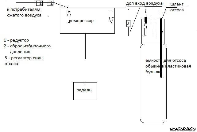

вижу никто не хочет ввязываться . тогда я сам . DAHE, дарю ! не бесплатно ! biggrin
[p.s.]рисовать на компе я не умею - лентяй blush [/p.s.]

ОРИГИНАЛЬНЕНЬКО! good drinks ДВА В ОДНОМ! dance2

http://www.medteh.info/_fr/80/3358958.jpg
...еже-ли так устроена, то это же антисанитария!
...хотя, у китайцев возможно так и есть , включая быт тайконавтов. Да чё там, вода в горводопроводе говницом отдаёт biggrin

неправда , нет там такого ! не путайте с индонезией , вот там точно.
на счёт антисанитарии - кто мешает поставить атибактериальный фильтр на вход компрессора. или вы думаете что он стоит 30 евро как для евронды ? biggrin . нет . он стоит копейки , и менять на каждом , или через 3, вполне возможно .
в дополнение я бы уменьшил компрессор и соединил головы параллельно ., тут 10 атм не нужно . 3-4х за глаза хватит.
..и ещё осушитель надобно бы, прийдётся регулярно менять фильтры, этож с помойки часть воздуха вертается. Нет, не вариант простоты.. Хлопотно и не практично.
