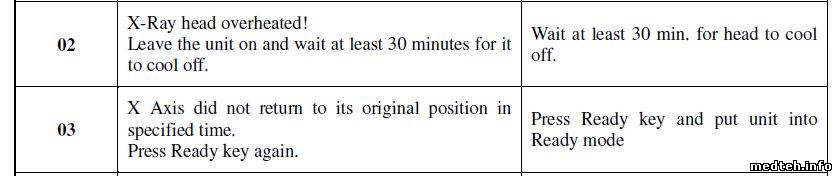

Не срабатывал не подъём, не опускание. Причина концевик. Как убрать ошибку??? Помогите( Не могу даже ее расшифровку найти. ireful unknown
