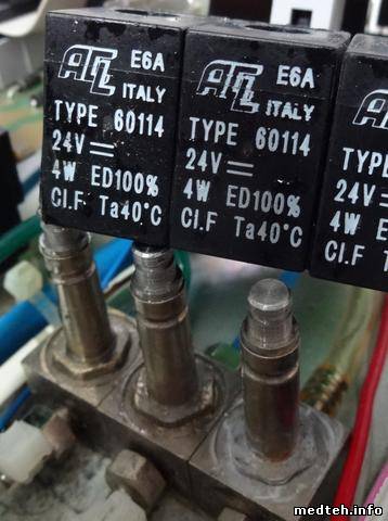

Нужен Клапан электромагнитный включения воды (нужен сам клапан без электромагнита) на GALBIATI-FOX, не подскажите, где его можно купить или чем заменить? вот нашел здесь http://www.rossa-med.ru/pages/product.php?index=401035 , но не знаю подойдет ли сам клапан?, а так же не могу найти схему на это чудо?

не держит воду, пропускает, менял на соседние не лечится, все равно капает, а где эти

Это как понять? На другом месте он тоже подтекает? Так разберите и почистите, там нет ничего сложного, может где соринка попала.
chsnДата: Суббота, 07.Сен.2013, 18:29 | Сообщение # 7
Да нет, в том то и дело, сам думал, разобрал прочистил, а толку нет, пробовал пружинкой поджать и кирдык не хочет открываться, замучился, решил на новый заменить.

либо сменить резинку, либо сточить вмятину.
Актуально в паровых стерилизаторах через 4-5 лет работы.
а что за резинку применять здесь?
goscha-belДата: Суббота, 07.Сен.2013, 20:53 | Сообщение # 25
Цитата (chsn)
Спасибо!
Пожалуйста, но там кнопочка с таким названием есть! blush
МастерБакуДата: Суббота, 07.Сен.2013, 20:54 | Сообщение # 26
поршень от карпулы анестетика , аккуратно вырезать. blush

Если не хочешь машину переделывать, покупай аналоги. То, что предлагают может по размерам не подойти. На Дипломат я поставил продукцию http://www.camozzi.ru/ или здесь надо поискать http://www.festo.com/cms/ru_ru/index.htm , http://www.smc-pneumatik.ru/cat.php?raz=13
Кстати, ставил катушку Камоци на словацкий клапан - всё отлично состыковалось и работает.

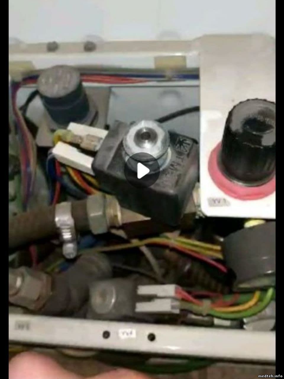

Вопрос задам в этой теме. Подскажите, как такой клапан разобрать почистить?
Установка не использовалась год до этого всё работало.
Позавчера включил, а из клапана сифонит воздух.
