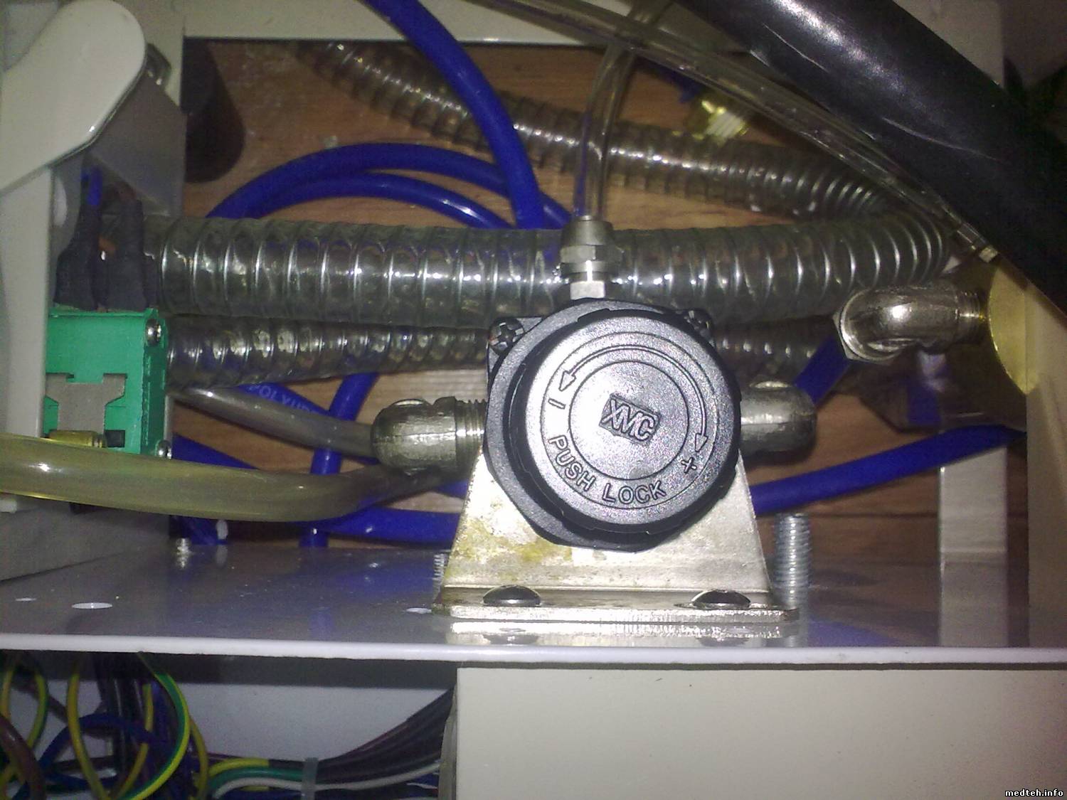

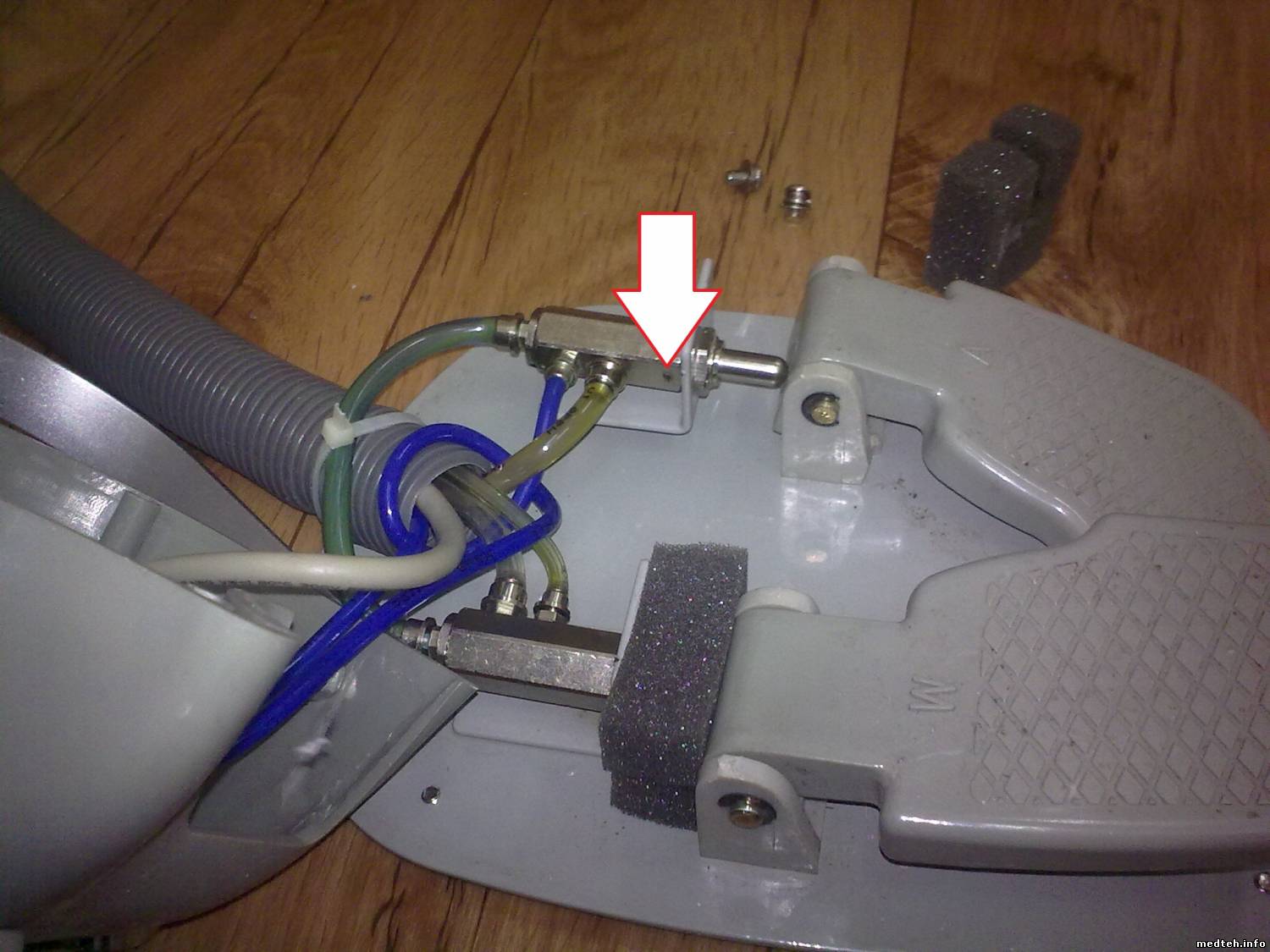

Итак, привезли установили.....компрессор заметно шумнее прошлого, заметно больше.
beststomatologДата: Пятница, 30.Авг.2013, 18:20 | Сообщение # 85
У вас сообщений: 21
врач-стоматолог
Бийск
Однако в деле его опробовать не успел, а прибежал вечером - второй доктор сказал: "тоже самое..." Давление слабое в установке. Одно радует - конденсата больше нет (в бутылочке от осушителя за смену - чайная ложка водички). И ещё заметил одну вещь - из педали травит воздух (на фото номер 1 стрелочка) из дырочки какой-то...хорошо травит так. Редуктор (фото номер 2) закрутил в сторону плюсика дальше сил не хватает...Жду мастера в гости завтра ireful
МастерБакуДата: Пятница, 30.Авг.2013, 21:01 | Сообщение # 86
в ящике нормально . проверьте наличие вентилятора в ящике.
осталось
Цитата (МастерБаку)
ремонт или замена входного редуктора
регулировка входного редуктора
где то в системе управления спреем есть утечка
это сделает мастер , удачи вам и ему!
goscha-belДата: Пятница, 30.Авг.2013, 21:31 | Сообщение # 87
Клапан перебрать, смазать силиконовой смазкой, проверить чистоту сбросового отверстия, или заменить! Редуктор - профилактика фильтра, или замена! Будем надеяться, что с мастером Вам повезёт. Удачи! bye2
beststomatologДата: Суббота, 31.Авг.2013, 12:09 | Сообщение # 88
У вас сообщений: 21
врач-стоматолог
Бийск
Вы оказались правы! Фильтр в редукторе оказался забитым. Весьма... biggrin Тепрь причина устранена и все работает как надо! Слюноотсос тянет прекрасно одновременно с турбинкой! Ура! Думаю вопрос решен, тему можно закрывать! wink
