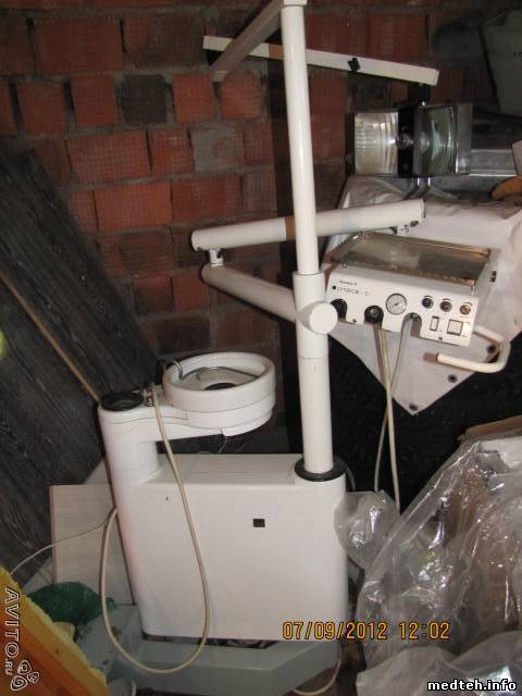

Здравствуйте, нужна схема питания на данную установку.
Также куплю клапан на подачу воды для наконечника.

Выкладываю фото:
https://docs.google.com/file/d/0B-oG0894QmKINUkxRkJETUxfczQ/edit?usp=sharing
https://docs.google.com/file/d/0B-oG0894QmKIb3RKUUFaNEwzVUU/edit?usp=sharing
https://docs.google.com/file/d/0B-oG0894QmKIdEZ5NFZRZFFTSWs/edit?usp=sharing
https://docs.google.com/file/d/0B-oG0894QmKIMTNwZjg3dFpJRDA/edit?usp=sharing
attacheДата: Суббота, 24.Авг.2013, 12:59 | Сообщение # 5
У вас сообщений: 301
Донецк-Москва
Печальное состояние. В большинстве случаев клапан можно восстановить, вычистить.

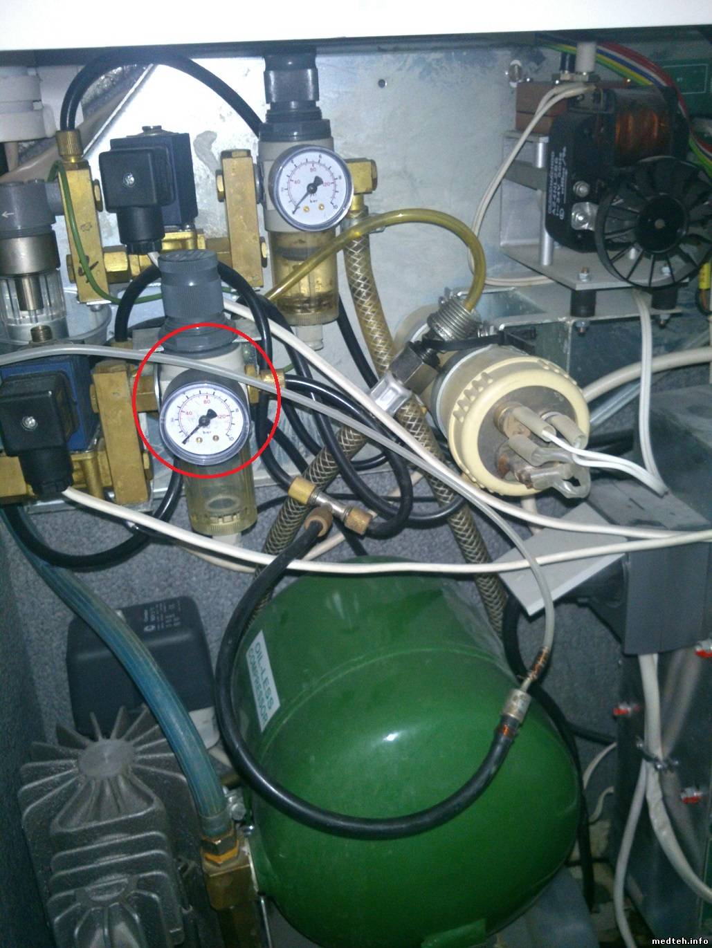

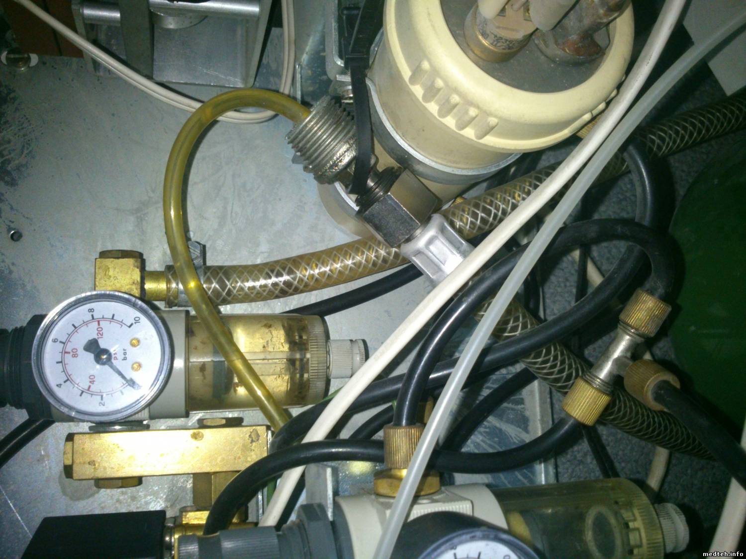

Цитата masyan ()
проблема в пластмаске
На рисунке обведен манометр и если там трещинка на защитном экране-не думаю,чтобы она тебя беспокоила.
Цитата masyan ()
там трещина в неудобном месте, что склеить не знаю как
Скорее всего имелась ввиду трещина в стакане влагоотделителя (за манометром под редуктором) и при этом шипит воздух через неё. Если это так,то сам стакан выкручивается и далее три варианта:
1.(самый правильный)-стакан заменить;
2.(кулибинский)-заклеить протакрилом;
3.(от безысходности)-выполнить п.2,но с использованием клея "Ультра Фикс" с его же наполнителем.
П.С.: клеить (вернее реставрировать) рекомендую с внутренней стороны. Сколько же эта установка ещё неожиданностей преподнесет...........

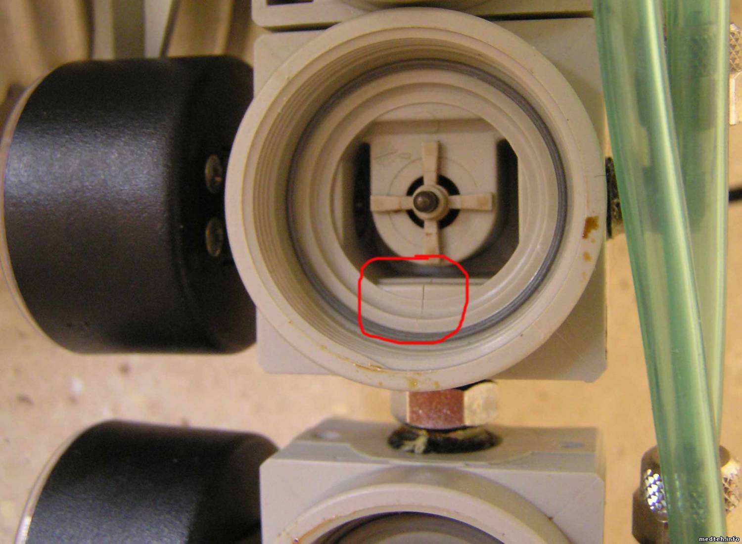

k31mДата: Суббота, 21.Дек.2013, 12:17 | Сообщение # 19
Ремонт стоматоборудования.
Цитата masyan ()
Не, не в нем трещина, трещина в пластмаске на которой фиксируются и манометр и влагоотделитель. Она там светло-серая. Она мне нужна. Завтра на работе попробую не забыть сфоткать.
Выкладываю фото подобной проблеммы, здесь поможет только замена редуктора.
art-i-kДата: Суббота, 21.Дек.2013, 14:41 | Сообщение # 20
Или опросить запасливых дяденек-коллег (вдруг у кого завалялись из старых запасов) dance2 Очень уж некамильфо там играться с резьбами.

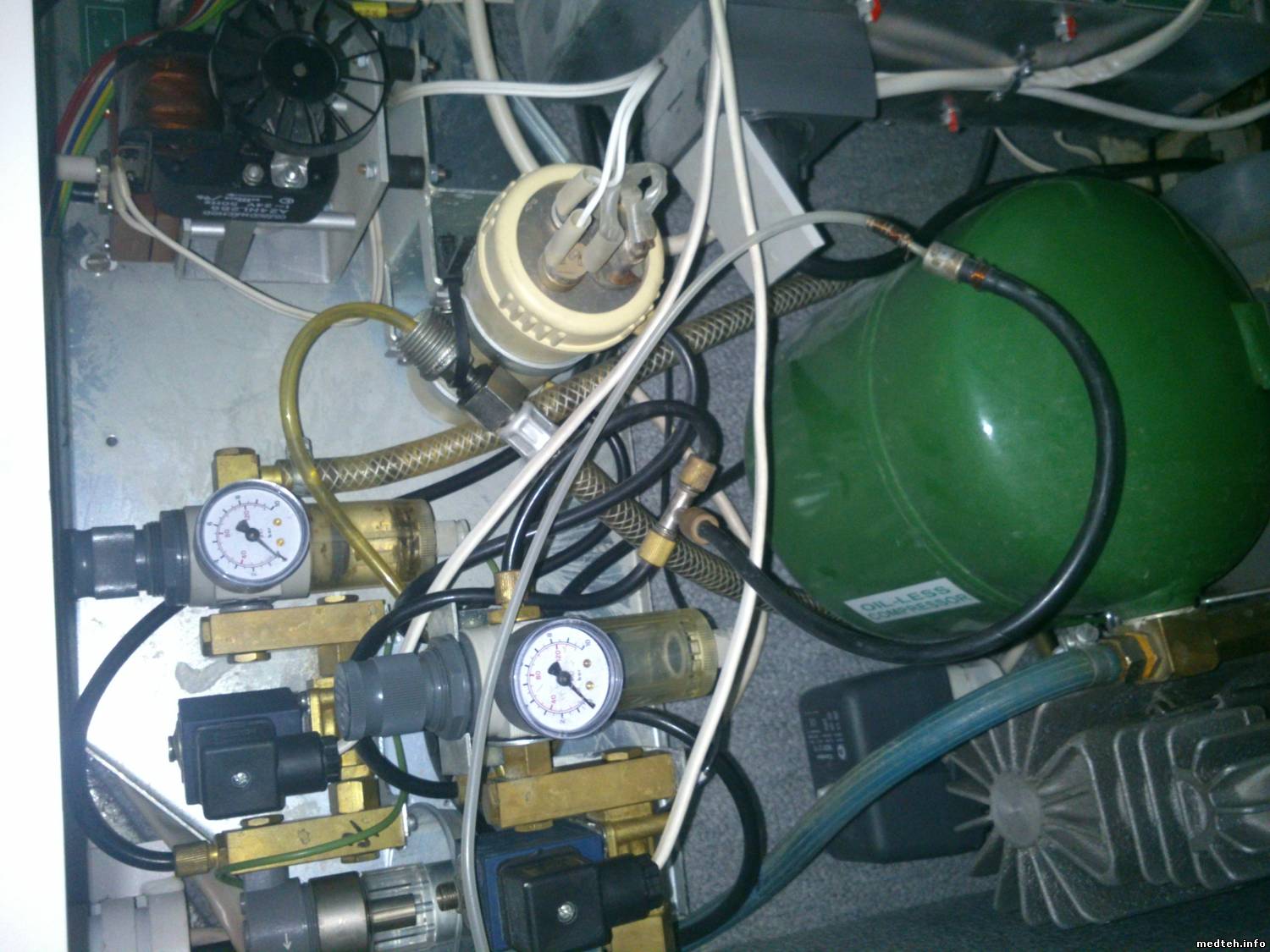

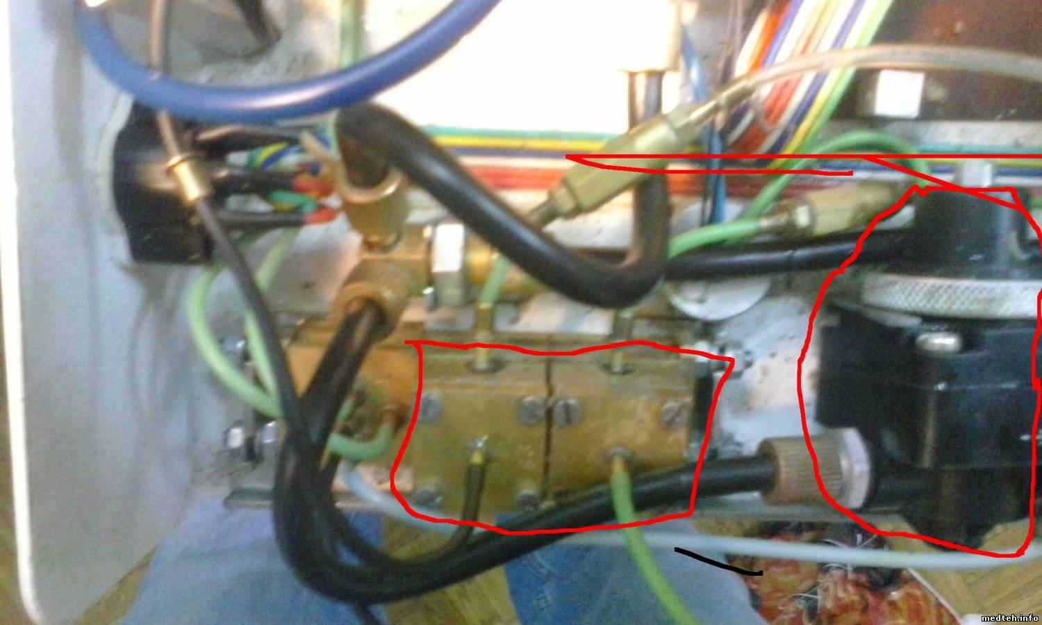

всем доброго времени суток, наконец удалось сделать фото клапанов. прошу помощи в опознании этих клапанов (марки модели) проблема в том, что в них порвались мембраны, не могу найти замену.
МастерБакуДата: Пятница, 14.Мар.2014, 13:58 | Сообщение # 24
Клапана оригинальные . Легче заменить мембрану. На самодельную либо оригинал.

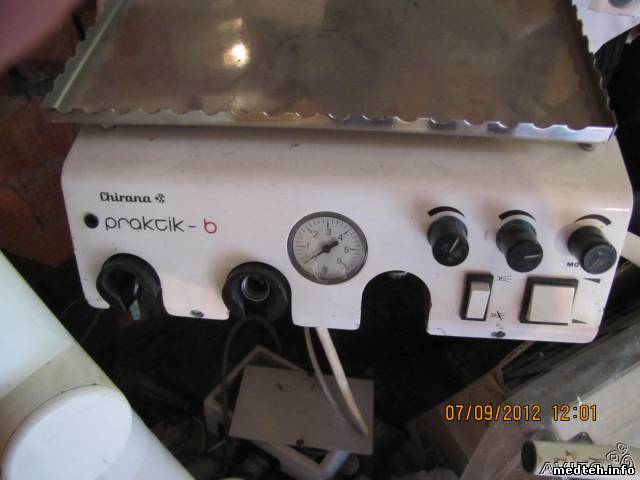

dantist150Дата: Пятница, 21.Мар.2014, 16:17 | Сообщение # 29
главный инженер клиники
Коломна
Цитата wmax ()
Praktik A
могу предложить на разбор Praktik В , была полностью рабочая когда меняли, только кресла нет, и шлангов.
