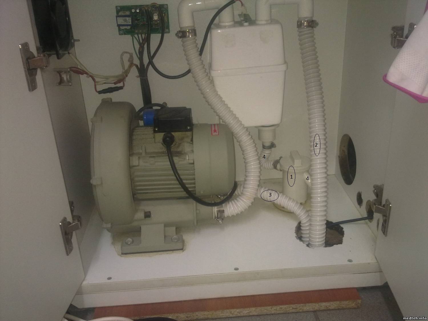

Как правильно должен подключен отсасыватель к установке и системе канализации?В аппарате есть вход в сепаратор,выход из сепаратора подключен к отсасывателю с него в канализацию,а с сепаратора есть еще один выход снизу который не подключен.Меня интересует куда он должен быть подключен?Как обслуживается данный агрегат,как промыть сепаратор(он не разборной) документации нет.Есть ли у кого инструкция по эксплуатации и обслуживанию данного агрегата буду очень благодаренЮ

Слишком общие фразы! Марка, название, короче фото в студию! unknown

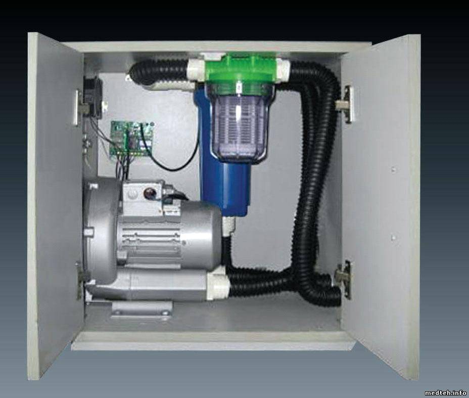

подключение и обслужвание отсасывающего агрегата Foshion FJ7A уже лучше , но это всё равно ничего не говорит , или вы считаете что все знают это китайское барахло ? ладно , будете должны .
и какой из этих шлангов вас смущает ?
попробуйте у них спросить. но это не производитель , торгаши.

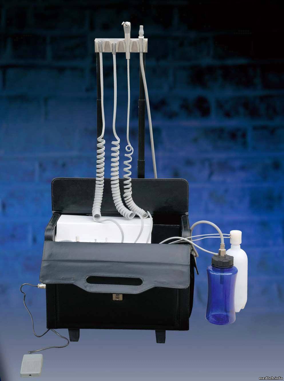

[p.s.]не в тему , но ,там же, очень интересно [/p.s.]

madmacДата: Суббота, 17.Авг.2013, 17:51 | Сообщение # 6
видимо, черный. biggrin
так-то там все просто: вход, выброс воздуха, слив с сепаратора. по электрике- надо смотреть подробнее.
goscha-belДата: Суббота, 17.Авг.2013, 19:32 | Сообщение # 7
Цитата (МастерБаку)
не в тему , но там же очень интересно
А при чём здесь эта "портативка"? unknown
МастерБакуДата: Суббота, 17.Авг.2013, 19:38 | Сообщение # 8
просто очень хорошая.
goscha-belДата: Суббота, 17.Авг.2013, 19:48 | Сообщение # 9
По сёлам "мотаться" незаменима! Или оказание помощи инвалидам. А ты говоришь "... китайское барахло". В России ВладМиВа делает жалкое подобие
МастерБакуДата: Суббота, 17.Авг.2013, 19:51 | Сообщение # 10
не -а ! это отсос - барахло . а это вещь !
goscha-belДата: Суббота, 17.Авг.2013, 19:54 | Сообщение # 11
По этой ссылке, что ты дал там целый отсасывающий агрегат, (я так понял).
viktor1961Дата: Среда, 21.Авг.2013, 00:05 | Сообщение # 12
инженер по ремонту стомат оборудова
Запорожье
Выход из центрифуги подключен к канализации,а сброс из сепаратора висит в воздухе.Меня интересует правильно ли аппарат подключили?
bigДата: Среда, 21.Авг.2013, 00:26 | Сообщение # 13
У вас сообщений: 1155
Похоже, ошиблись. Сброс из сепаратора - в канализацию, выхлоп из помпы - за пределы помещения, в крайнем случае, - в вертикальный стояк канализации ( он, обычно, имеет выход на чердак или крышу ).
МастерБакуДата: Среда, 21.Авг.2013, 08:21 | Сообщение # 14
1 - убрать.( если с амальгамой и золотом не работаете )
2 - отсос от установки
3 -
4 -
Сообщение отредактировал МастерБаку - Среда, 21.Авг.2013, 08:22
