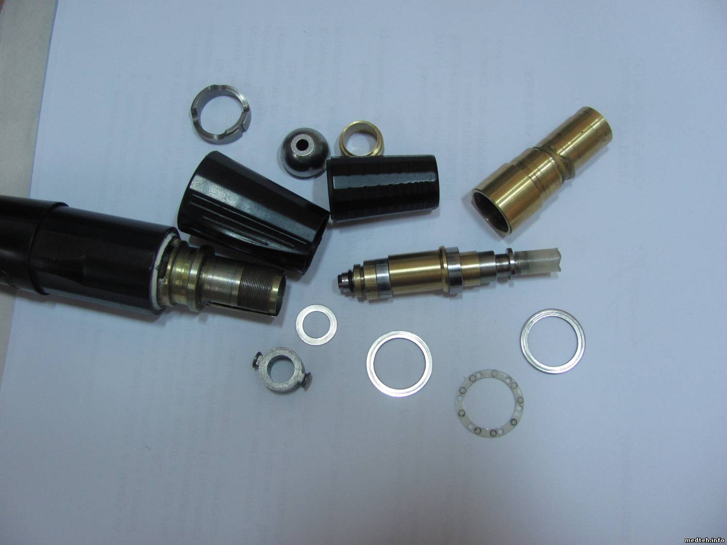

SDE-H37 - ручка-электромотор, 35000 об/мин. южно-корейской компании Saeyang Microtech (SMT). Подключается к блокам управления - Marathon N2, Marathon 3 Champion, Marathon 4, Escort II PRO NAIL.

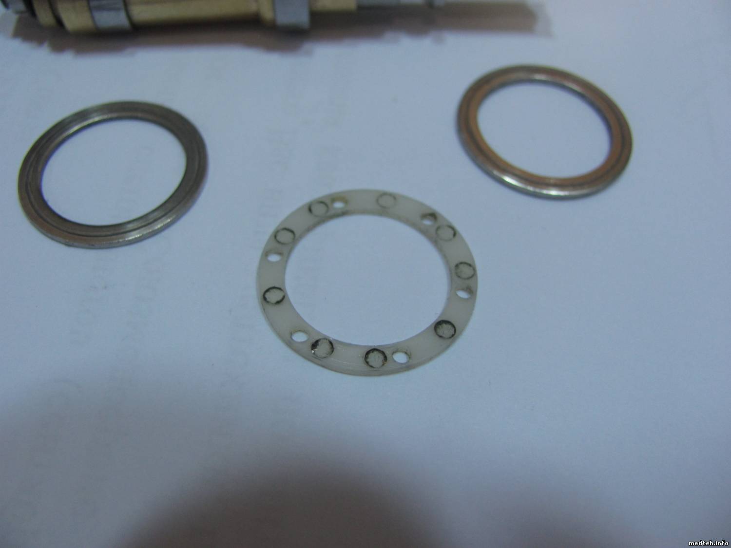

... нужна схема сборки. И ещё на опорном подшипнике выскочили и растерялись шарики, что делать?
МастерБакуДата: Понедельник, 12.Авг.2013, 09:46 | Сообщение # 2
Цитата (yblod5)
...нужна схема
- а поискать ?
подбери похожие из подшипников

... спасибо, полагаю можно обойтись и без шариков, растеряются опять, хотя можно их капельками силикона с двух сторон зафиксировать и боковые кольца об магнит потереть, проще ещё одну шайбу из фторопласта втулить. А вот с регулировкой выхода цанги придётся повозится.

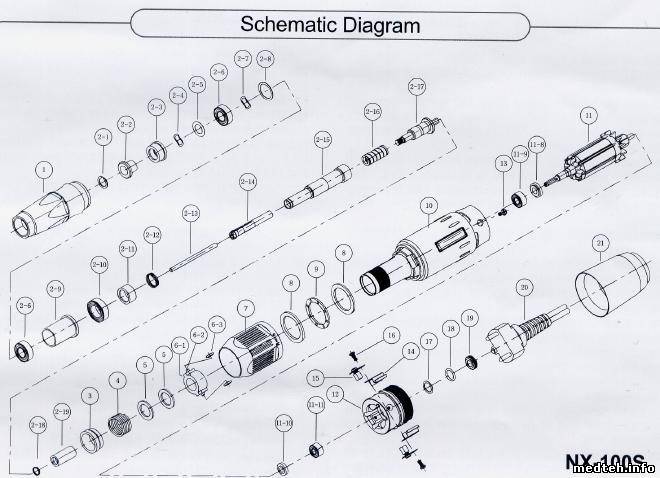

goscha-belДата: Понедельник, 12.Авг.2013, 18:11 | Сообщение # 4
Цитата (yblod5)
с регулировкой выхода цанги придётся повозиться
А что там возиться, подобрал толщину шайб, (поз. 5, 6) и правильно поставить поз. 6-1. bye2
Зайди к веллерам / велосервис / закажи через Вологодский подшипниковый- везде даже шарики отдельно продают

yblod5, напиши диаметр шариков-у меня есть если надо, могу выслать
goscha-belДата: Четверг, 15.Авг.2013, 17:56 | Сообщение # 9
yblod5 подбери шарики от подшипников наконечников и не жди никаких посылок. Они там чисто для "мягкости" поворота фиксатора цанги.
