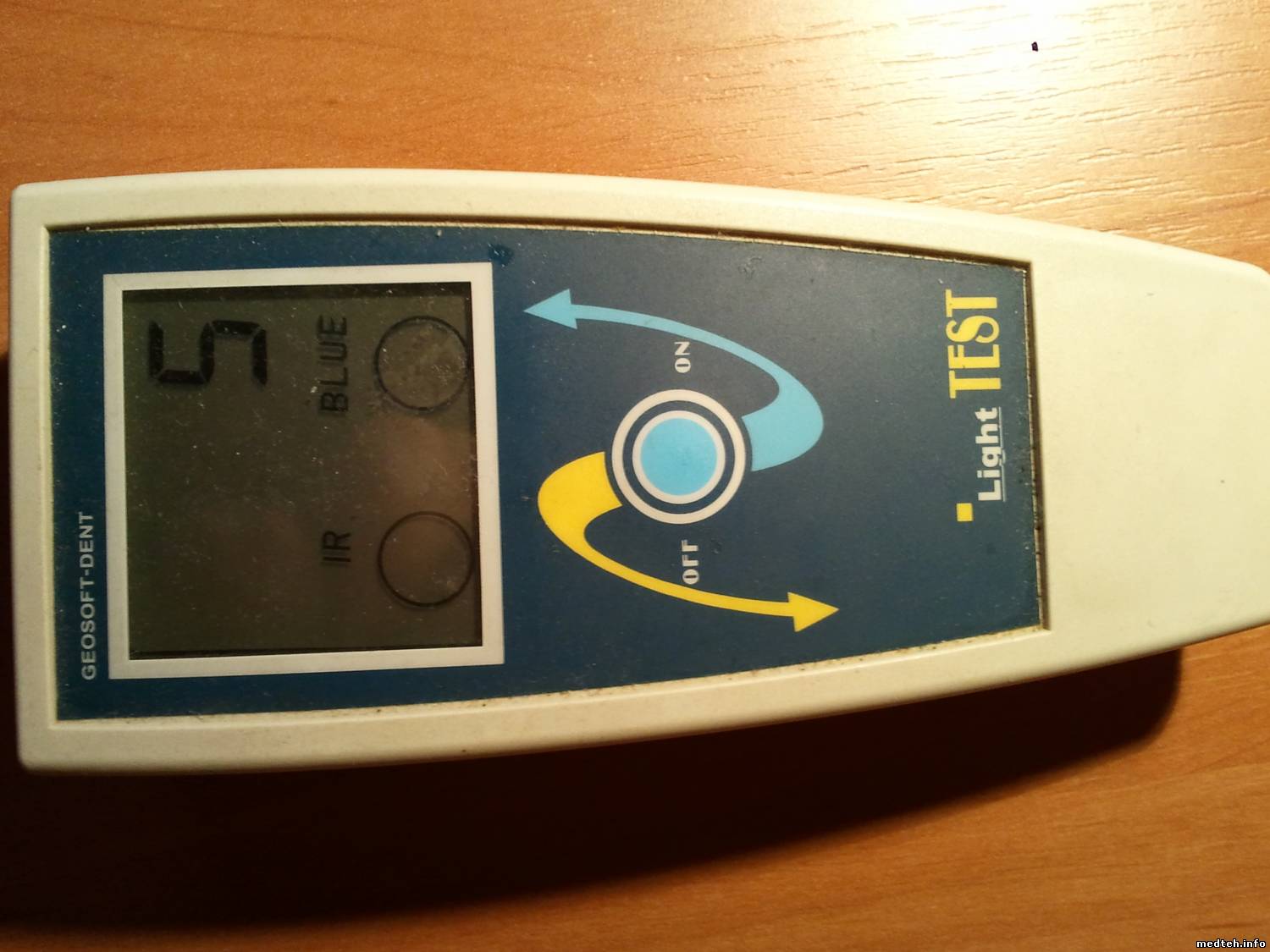

Такой вам нужен?
mutaborДата: Четверг, 08.Авг.2013, 23:30 | Сообщение # 3
У вас сообщений: 204
Да, как раз такой выпускал Геософт.

Прибор "Light-Test" предназначен для оценки плотности светового потока стоматологических фотоактиваторов с галогенным источником света (галогенных ламп), а также с источником света на основе диодов (LED) в диапазоне рабочего синего света и в паразитном (тепловом) спектре
goscha-belДата: Суббота, 10.Авг.2013, 16:03 | Сообщение # 18
mutabor
Цитата (dantist34)
http://medco.ru/stomatology/detail.php?ELEMENT_ID=22826
По этой ссылке даже цена есть 3 990,00р
Прибор измеряет абсолютные значения плотности светового потока галогенных ламп в спектральном диапазоне синего света 400-520 нм и относительные значения (приведенные к спектру излучения галогенных источников) — для светодиодных ламп, что позволяет сравнивать и оценивать эффективность применения фотоактиваторов с тем или иным источником света.
