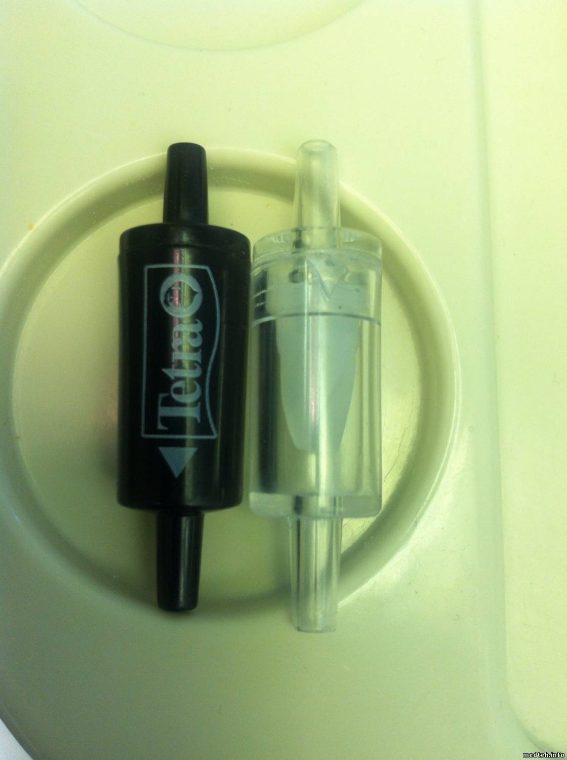

Насчет обратного клапана. Можно использовать те, что продаются в зоомагазинах для аквариумного компрессора (фото 1).

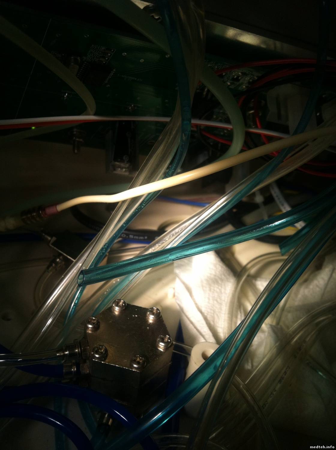

Фото 2 - сода в шланге китайской установки.

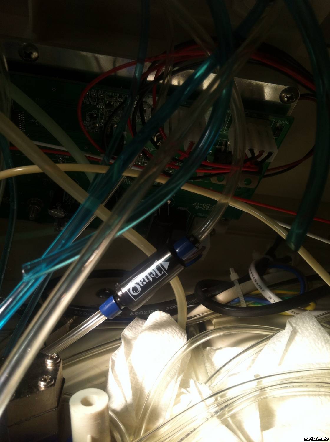

Фото 3 - шланг после апгрейта.

big, сколько стоит обратный клапан???
Yulana34Дата: Среда, 26.Фев.2014, 20:29 | Сообщение # 19
Texnikims,
Не знаю сколько аквариумный, а для авто у нас 50р.
МастерБакуДата: Среда, 26.Фев.2014, 23:07 | Сообщение # 20
здесь уже это было , и давно.
вы что у него покупать будете? введите в гугл Аквариумный интернет-магазин и выбирайте.
Сообщение отредактировал МастерБаку - Среда, 26.Фев.2014, 23:13
bigДата: Четверг, 27.Фев.2014, 00:42 | Сообщение # 21
У вас сообщений: 1155
Texnikims, от известного бренда купил за 95 руб.
