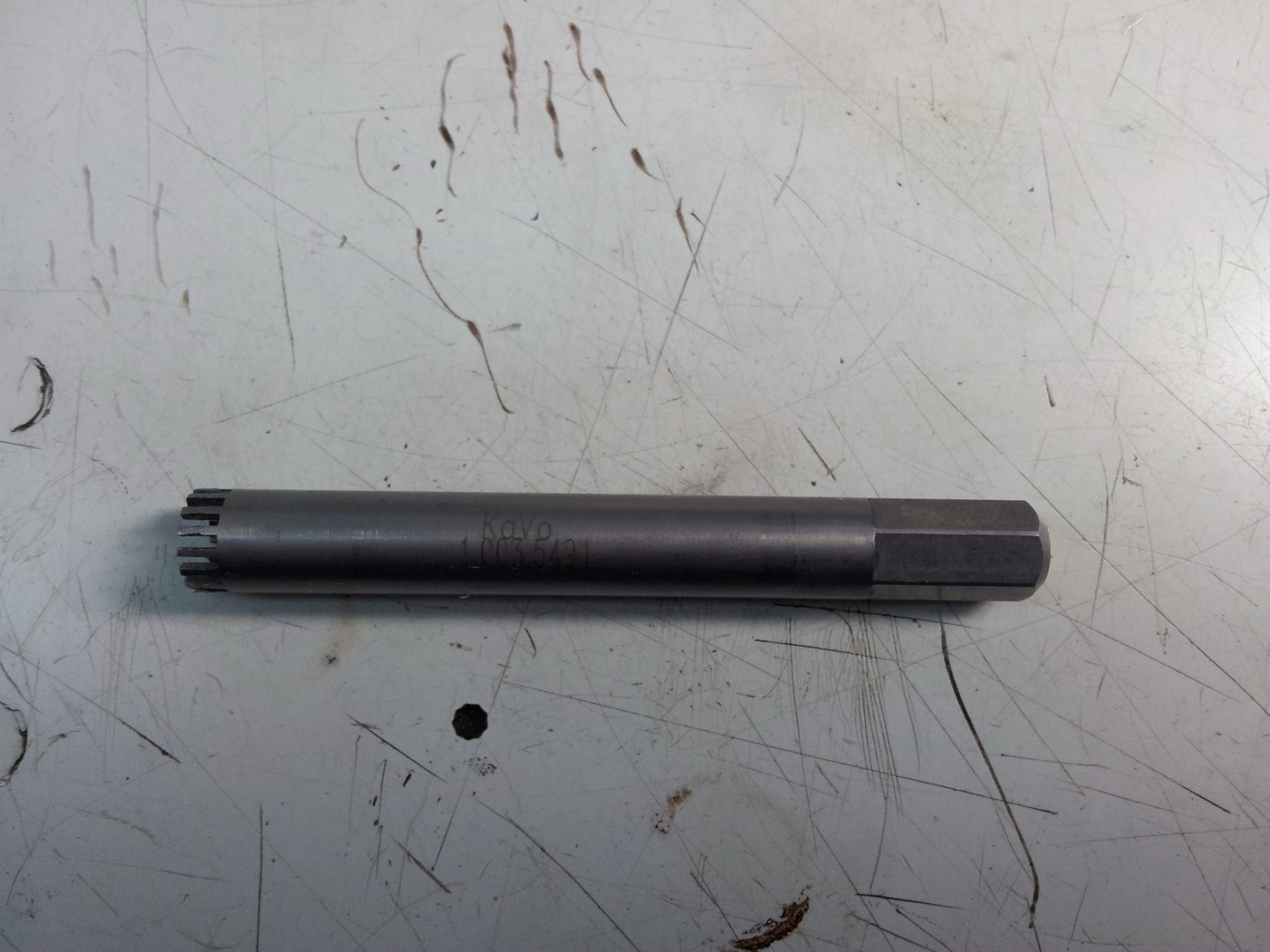

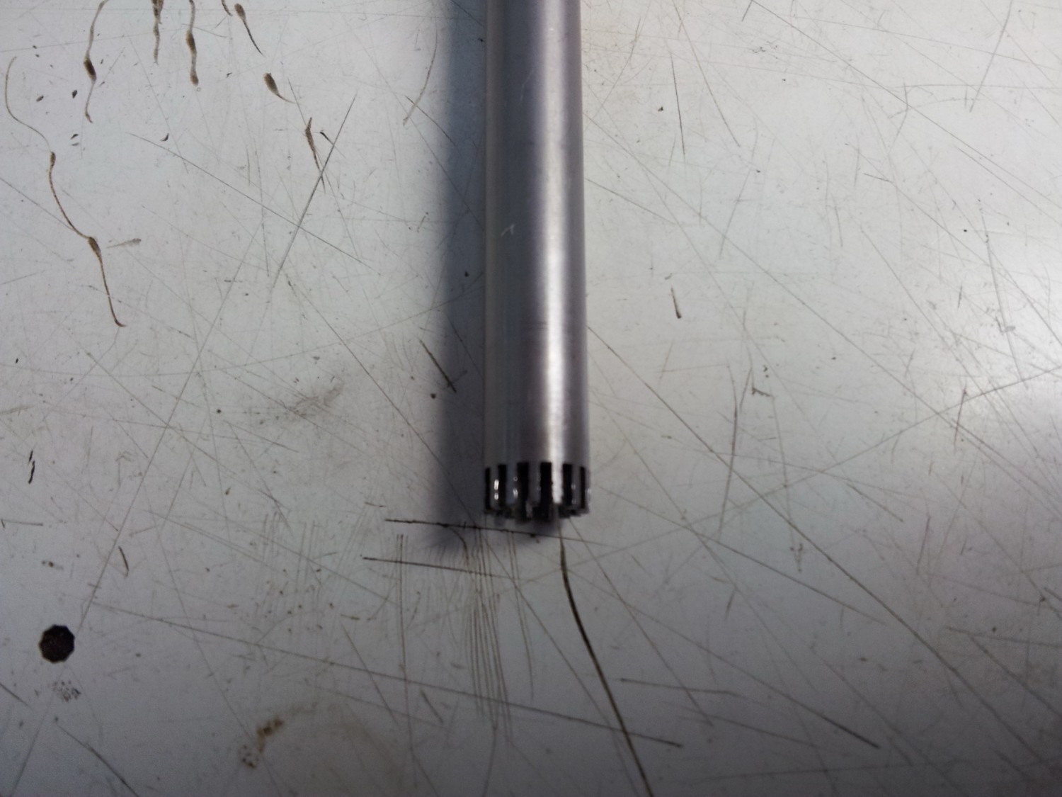

rozzi70Дата: Понедельник, 15.Авг.2016, 10:43 | Сообщение # 9
У вас сообщений: 110
техник по ремонту
Вал не выкрутите без спец. инструмента, вот такого
Сообщение отредактировал rozzi70 - Понедельник, 15.Авг.2016, 10:49
МастерБакуДата: Понедельник, 15.Авг.2016, 14:06 | Сообщение # 10
rozzi70, и зубчики все целы ?! good
Сообщение отредактировал МастерБаку - Понедельник, 15.Авг.2016, 14:40

VitalyKДата: Понедельник, 15.Авг.2016, 16:27 | Сообщение # 14
У вас сообщений: 31
Хочу такой ключ, попробую выточить.

bektyishДата: Понедельник, 15.Авг.2016, 17:48 | Сообщение # 15
"золотой ключик" http://www.alldent24.de/Schluessel-fuer-Zwischenstueck-St

VitalyKДата: Среда, 17.Авг.2016, 07:26 | Сообщение # 18
У вас сообщений: 31
Спасибо всем за помощь,
изготовление ключика придется перенести неопределенный срок. Текучки полно. Один наконечник пока только такой в ремонте - проживут и без него. Еще оказалось, что на этом валу один зуб сломан, поэтому весь вал видимо подлежит замене, то есть как минимум 7500р, плюс к этому подшипник тоже около 2000, встает вопрос - ремонтировать ли такой наконечник или купить новый с подводом внутри и подешевле. Если еще такой же наконечник с проблемой попроще мне в ремонт отдадут, тогда будет смысл этим инструментом обзавестись.
