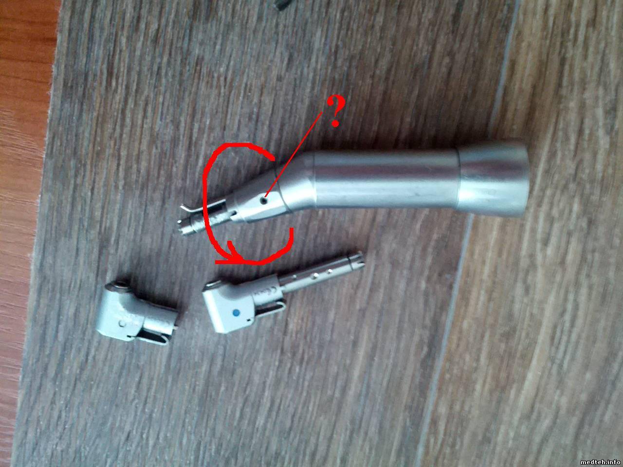

Здравствуйте коллеги. Попросили меня голову поменять на угловом наконечнике,а я ее вынуть не могу. Чего не так делаю?

"закисло" т.к. не разбирали видимо никогда. Каждый раз при смазке разбирать и смазывать ручку и головку по отдельности!!!
Обильно смазать спреем-маслом, внешнее поворотное кольцо снимается, там внутри шарик - он и закис.

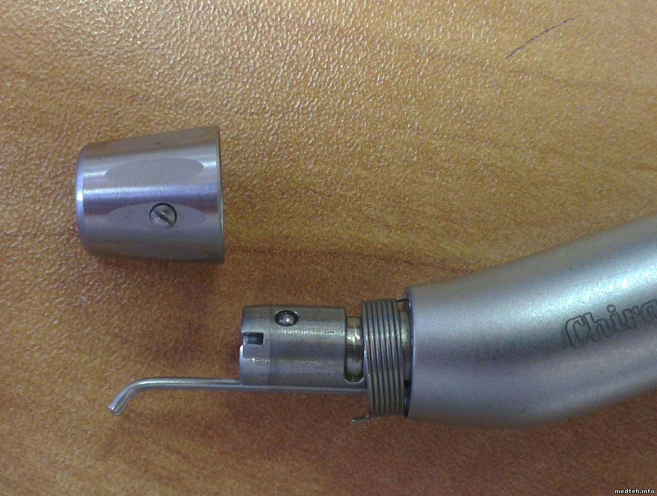

Надо открутить винт стопорный (вижу на фото уже откручен), снять поворотное кольцо и попробовать провернуть ось от головки 168D.
В собранном виде поворотное кольцо поворачивается до упора по стрелке (иногда врачи крутят в другую сторону и затягивают ещё сильнее)

Это точно, а разбирать должны были каждый день! Я тоже отмачивал спреем, при этом нужно периодически пытаться прокрутить корпус ведущего вала, (кажется так называется). Только нежненько!
