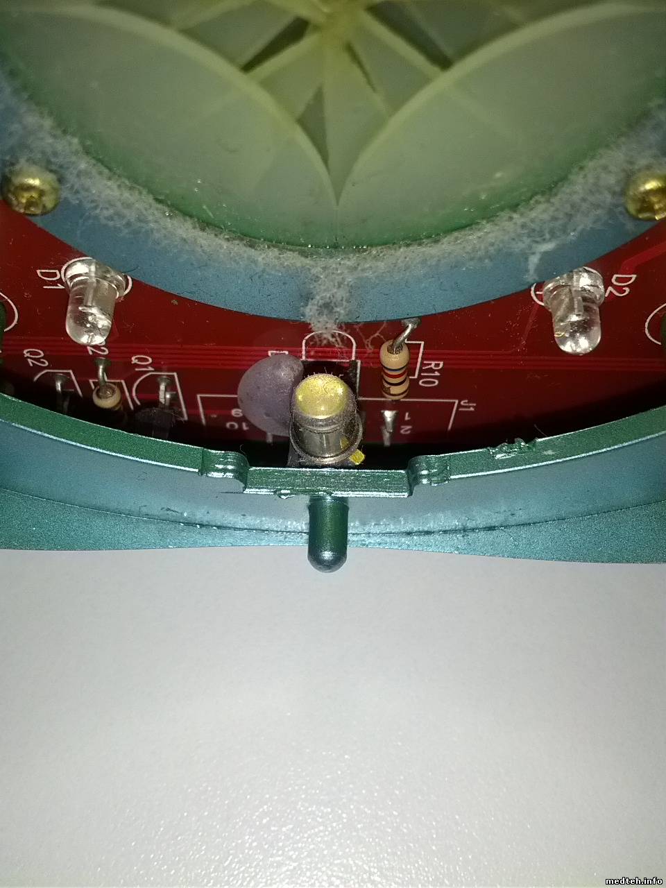

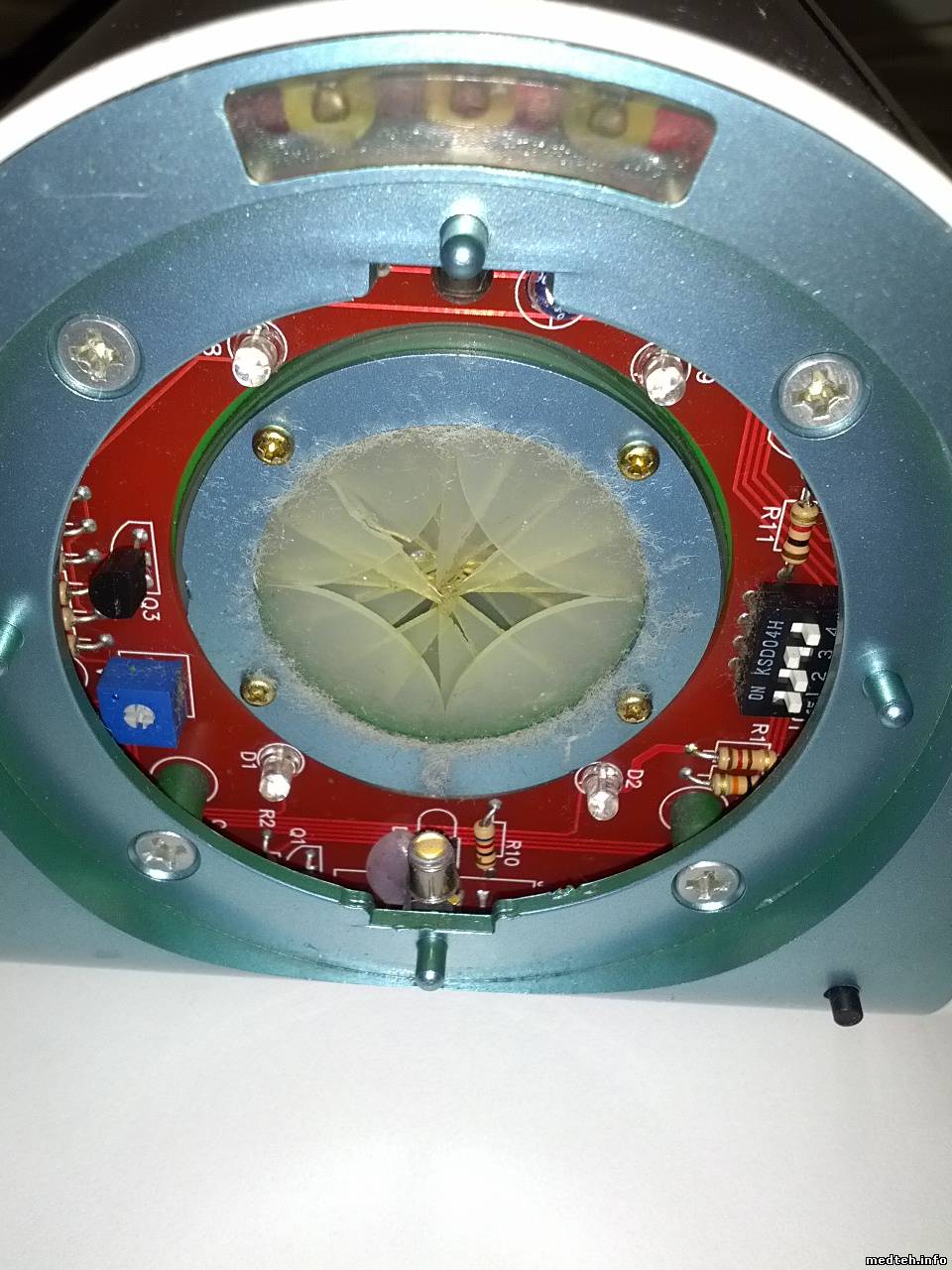

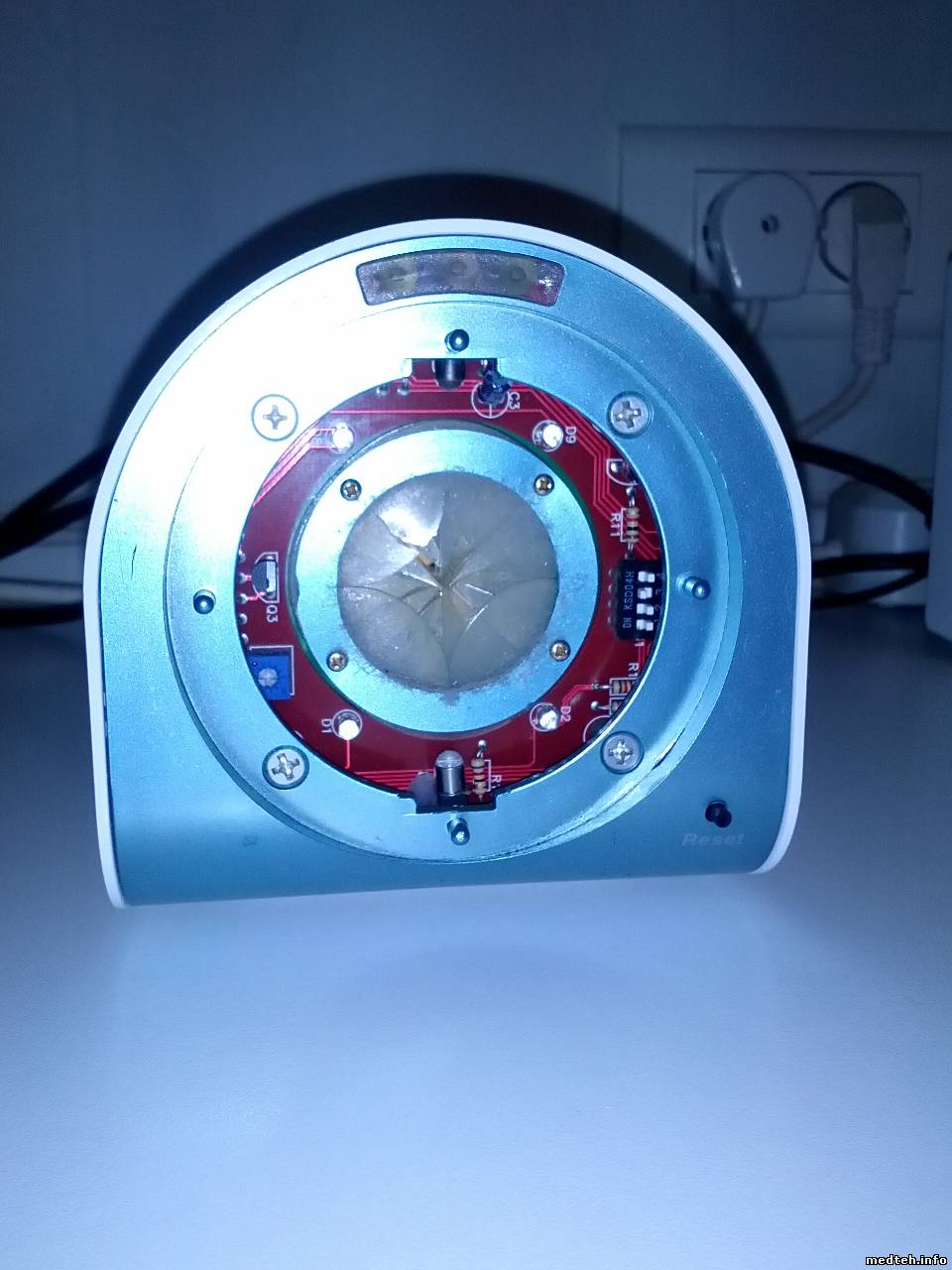

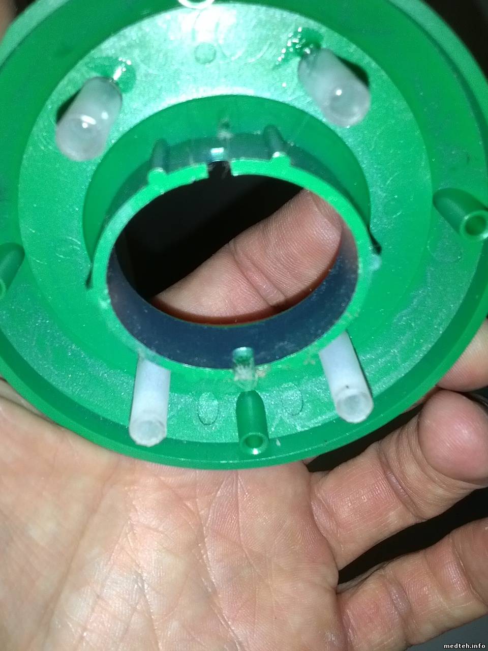

levscha, Я же говорю,пылинка! Или волосок.Продуй воздухом.Можно кольцо снять,через которое инструмент вставляют будет нагляднее.Оно подклеено но снять реально.

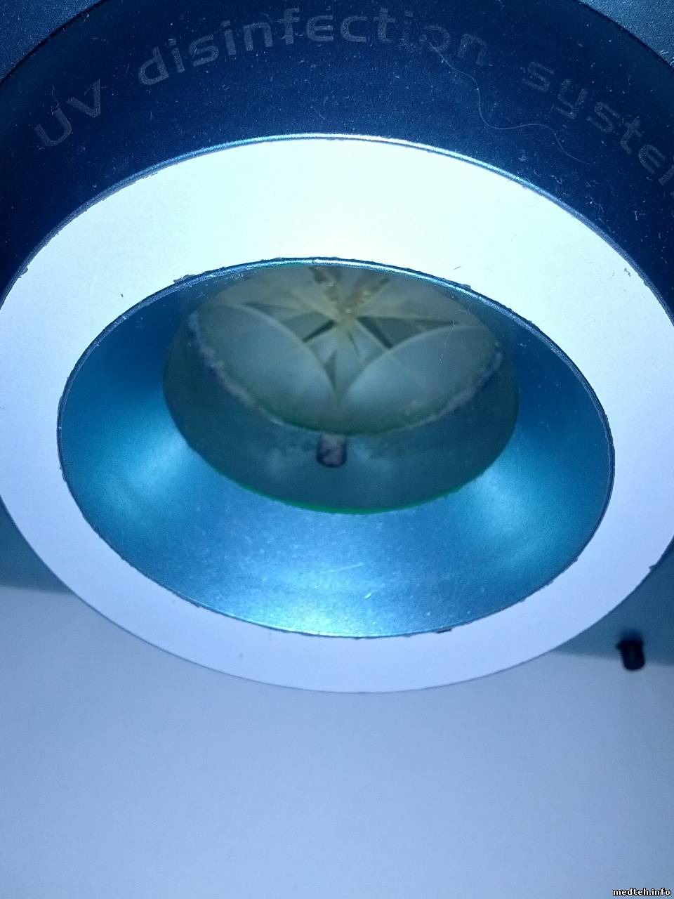

V_A_S_HДата: Среда, 31.Июл.2013, 21:21 | Сообщение # 18
У вас сообщений: 315
Инженер электромеханик
Оренбург
Вот для наглядности.
6861008.jpg (519.9 Kb) · 1114128.jpg (592.9 Kb) · 1324863.jpg (627.9 Kb) · 6342249.jpg (532.5 Kb) · 4937117.jpg (570.2 Kb)
levschaДата: Среда, 07.Авг.2013, 18:44 | Сообщение # 19
ага,Спасибо! V_A_S_H, продул пистолетом,клубки ниток повылетали,пыль...дней пять уже работает без проблем
