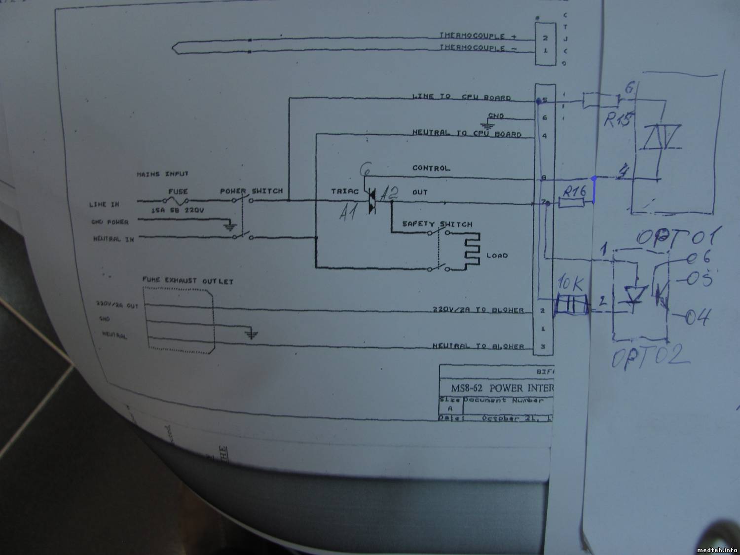

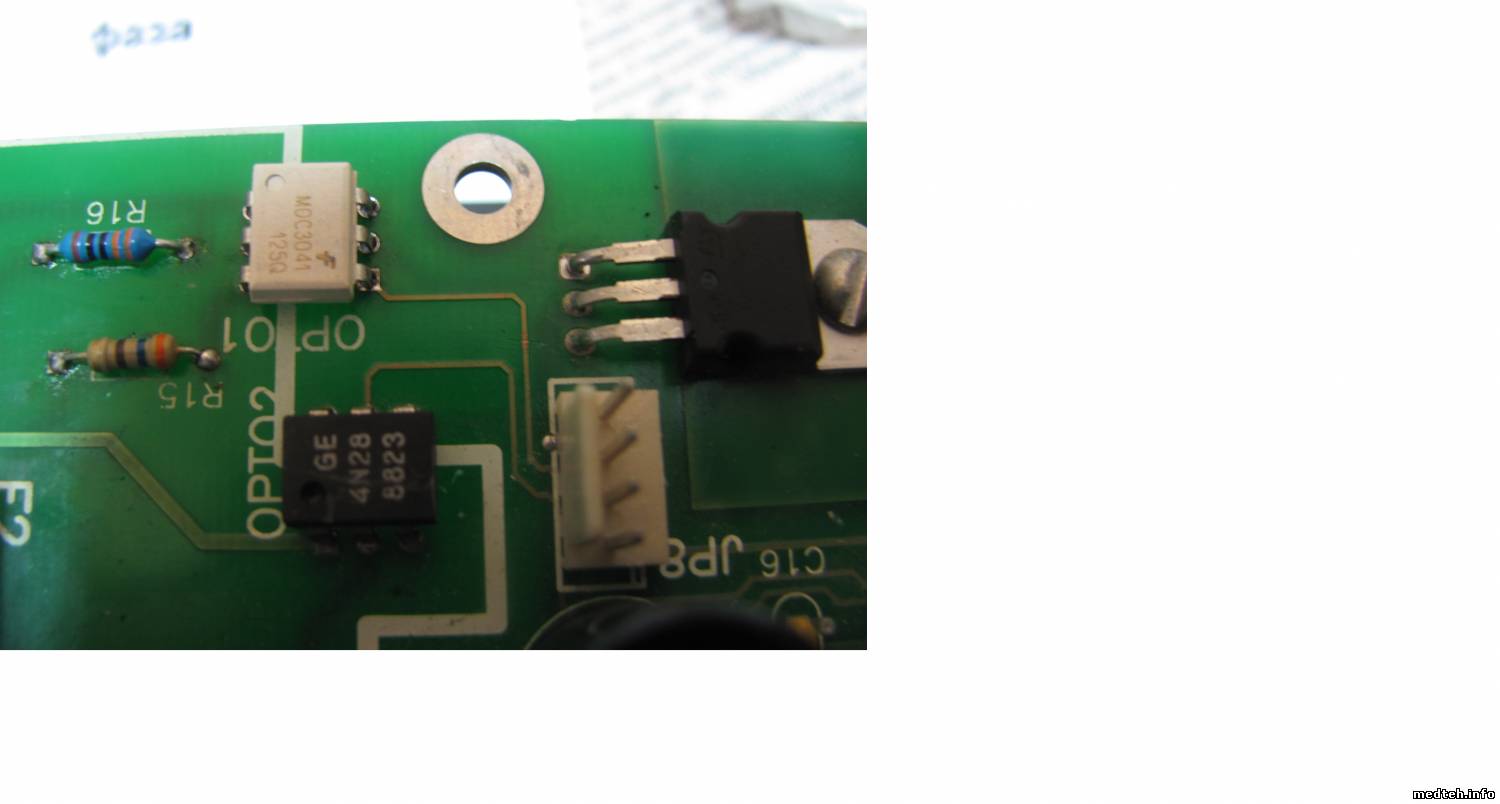

итак, пришлось взятся за ремонт. "Мозги" вроде целы. Триак постоянно открытый. Оочень нужны номиналы обвязки R15?R16? Оптосемистор OPT01?, оптопара OPT02, и что втыкается в JP8? На плате не родные.

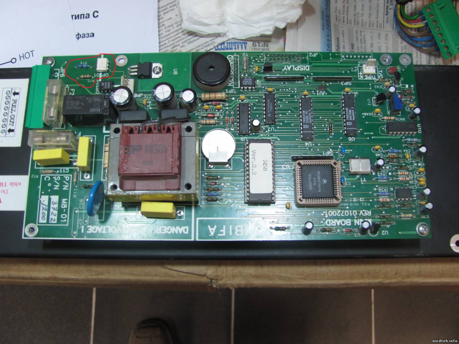

есть ли у кого на примете эта печка BIFA BIFATHERM MS 8-62, надо всего-то открутить спереди 2 винта, наклонить на себя панель и сфотать крупно этот угол My WebPage

yblod5, разрисуйте сами этот угол и сравните с даташитом, отличий быть не должно.
yblod5Дата: Среда, 07.Авг.2013, 03:07 | Сообщение # 8
Сервис-инженер

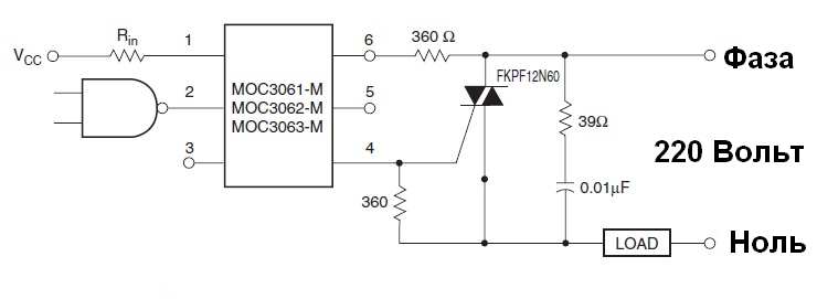

... я так и сделал вначале, дорисовал к родной еврейской схеме обвязку , затем сравнил с классической, не срастается! ТЭН по оригинальной еврейской схеме включен в цепь анода триака, допустим, но как это всё работало? Кстати , говорят прежние ремонтники, всё началось с того что при старте появлялось сообщение NO CURRENT. Для этой цели(сигнал обрыва ТЭНа), я подозреваю, служит оптопара на схеме OPT02, и ежели она дохлая, печка не запустится вовсе, а она жарит напрополую без запуска. Вообщем решил поменять всё, и собрать по классической схеме.

....а зачем я по вашему разрисовывал? Еслиб была, то 99% вопросов отпало. В паспорте лишь общая была , да и та косячная, анод и катод триака (на схеме My WebPageA1 и A2) попутаны местами.
Вообщем запустил, так оно и есть, была дохлая оптопара OPT02, как результат печь не запускалась извещая "NO CURRENT". Плюс до меня, добропорядочные мастера, следуя той еврейской схеме, которая была в паспорте, пошли по ложному пути меняя триаки и оптотриаки и паля обвязку из резисторов R15 R16. А печка хороша,10лет а как новая, оптопара просто со временем просела, молодцы евреи (BIFA LTD.11 Harrakon st. Ramat Gan 52521, Israel)
