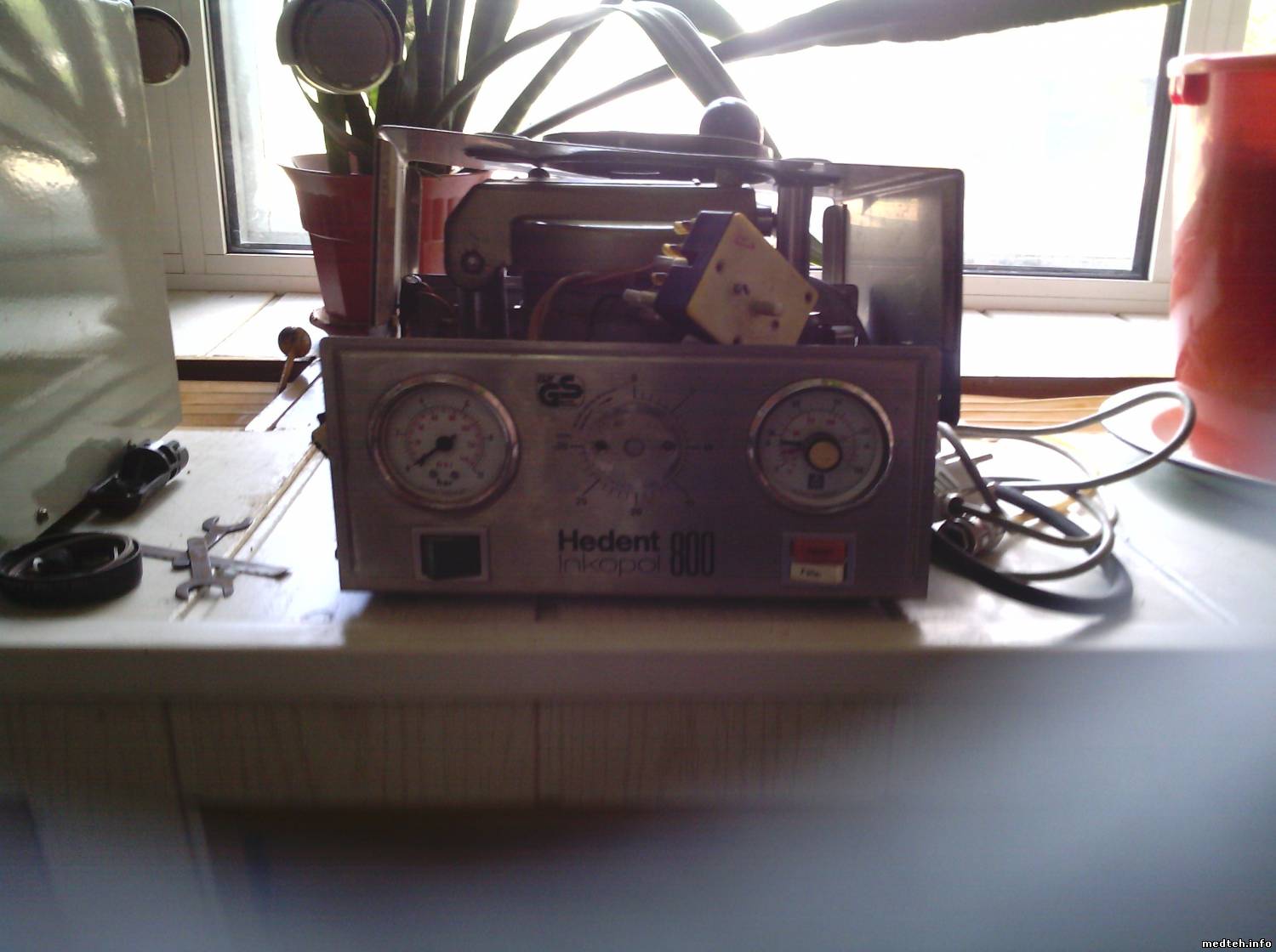

Дмитрий_e30Дата: Понедельник, 15.Июл.2013, 13:02 | Сообщение # 1
У вас сообщений: 76
Мед приборы и системы.
Николаев
Помогите схемой. Может у кого - то есть или алгоритм работы. Состояние плачевное. Хочу новую проводку сделать.
МастерБакуДата: Понедельник, 15.Июл.2013, 15:46 | Сообщение # 2
Цитата (Дмитрий_e30)
Состояние плачевное
вернее - никакое. но сотворить думаю можно . тут посмотри - кой-что есть.
Дмитрий_e30Дата: Понедельник, 15.Июл.2013, 16:12 | Сообщение # 3
У вас сообщений: 76
Николаев
Эту схему я загружал в хранилище. Там нет электрической части...
МастерБакуДата: Понедельник, 15.Июл.2013, 16:14 | Сообщение # 4
для такого, в принципе, и не надо.
Дмитрий_e30Дата: Понедельник, 15.Июл.2013, 16:17 | Сообщение # 5
У вас сообщений: 76
Николаев
Я не знаю алготма работы прибора... нужно знать когда включать ТЭН и подавать воздух назаслонку и тд..
Такие уже несколько ремонтировал но не обратил внимание на алгоритм.
Сообщение отредактировал Дмитрий_e30 - Понедельник, 15.Июл.2013, 16:20
МастерБакуДата: Понедельник, 15.Июл.2013, 16:33 | Сообщение # 6
ремонтировал подобное в молодости. алгоритм такой -
включил - закрылся клапан сброса , залил воду , закрыл
впуск давления до требуемого - разрешение на нагрев и поддержка температуры
достигнута температура полимеризации - начался отсчет времени
время кончилось - остановка нагрева и сброс воды ( но я бы советовал сброс с задержкой 10 мин)
Сообщение отредактировал МастерБаку - Понедельник, 15.Июл.2013, 16:34
