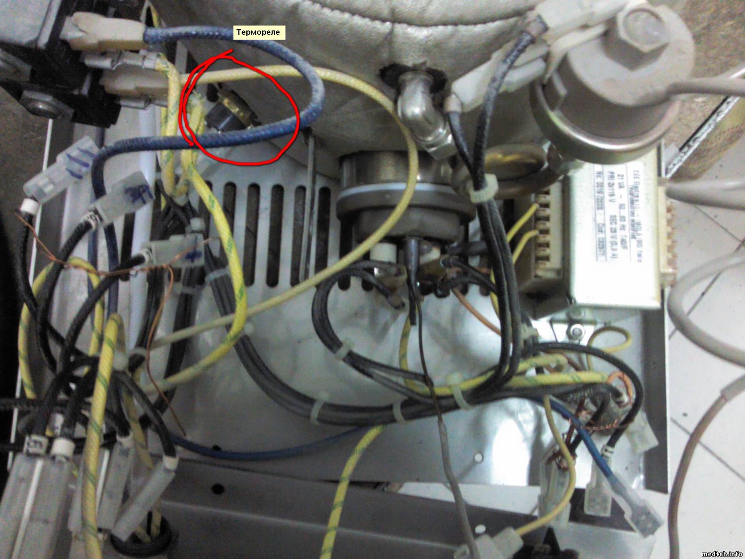

есть технологическая схема устройства аппарата , хотелось бы укомплектовать электросхемой

там схема-то несложная: питание через пред и выключатель на колодку. с колодки на транс-подсветка. с колодки через датчик давления и датчик температуры на ТЭН. на выходной клапан через микрик в наконечнике. вроде правильно помню?

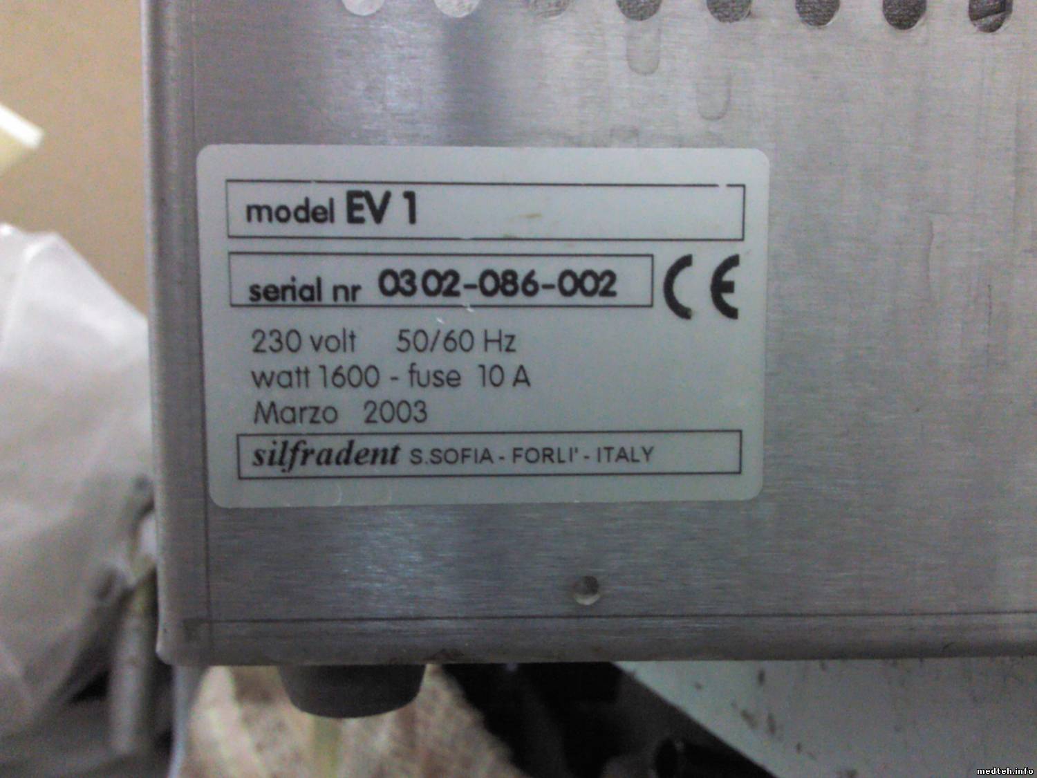

а на картинке не EV1(прессостат и теромастат), а EV1s недолго выпускавшаяся модель(то же + аварийка на корпусе бака), теперь EV1 sj продают.
bektyishДата: Суббота, 06.Июл.2013, 05:57 | Сообщение # 9
madmac - написано EV1
bektyishДата: Суббота, 06.Июл.2013, 05:59 | Сообщение # 10

тады ой. но рояли не играет практически. в схему добавляется 1 элемент.

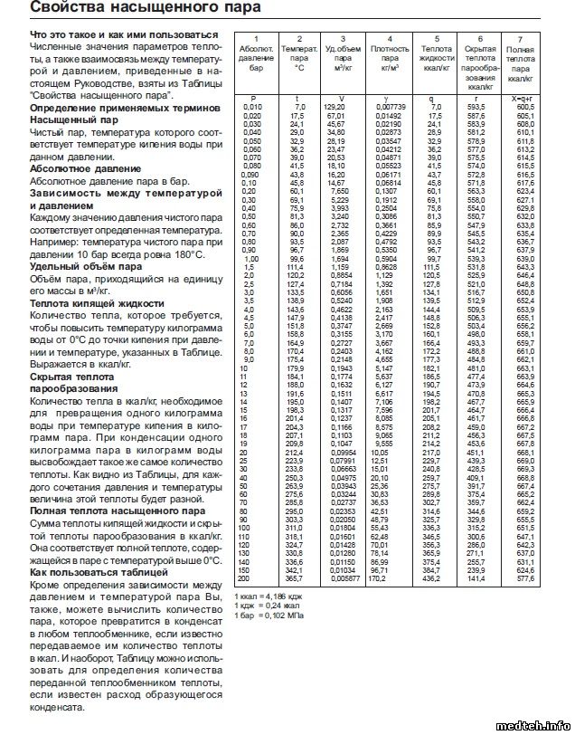

если тех документации совсем нет, я бы предложил посмотреть инструкцию по эксплуатации. там указано рабочее давление. сгуглил бы таблицу зависимости давления от температуры с шагом в один градус (или хотя бы через полбара) и установил бы температуру градуса на 3-4 выше сгугленой. не самый документированный метод, но вполне точный.
например, в доке внизу. только учитывать, что давление в таблице дано абсолютное, манометр пароструя будет показывать относительное, скорее всего.

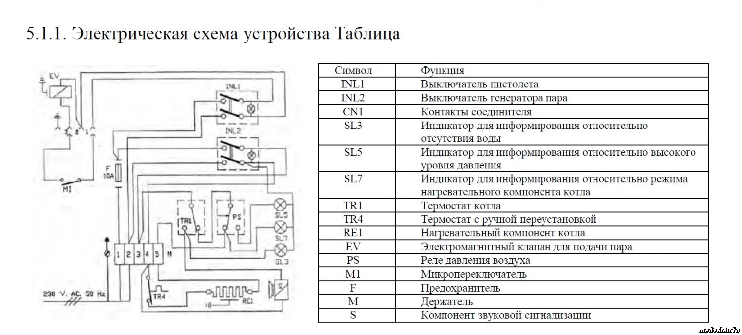

сигнал об отсутствии воды идёт от датчика воды . тэны отключаются от датчика давления и датчика максимальной температуры. востанавливал недавно ивокларовскую , там взрывной клапан на 3.5атм , это порядка 140 гр.
madmacДата: Четверг, 26.Ноя.2015, 22:19 | Сообщение # 31
там нет датчика уровня воды. даже трубки-водомерки нет. вот такой своеобразный аппарат.
сигнал "нет воды" через термостат котла.
Сообщение отредактировал madmac - Четверг, 26.Ноя.2015, 22:22

тот который bektyish, обвёл в Сообщение # 7 вообще нерегулируемый.
оно так. там регулируемый каппилярник над теном стоит. датчиком давления можно поиграться немного. ev1 несложная машинка.

ага , теперь и я понял как эта х-ень работает . странно , обычно то что выполняет предохранительные функции - не регулируется . unknown
