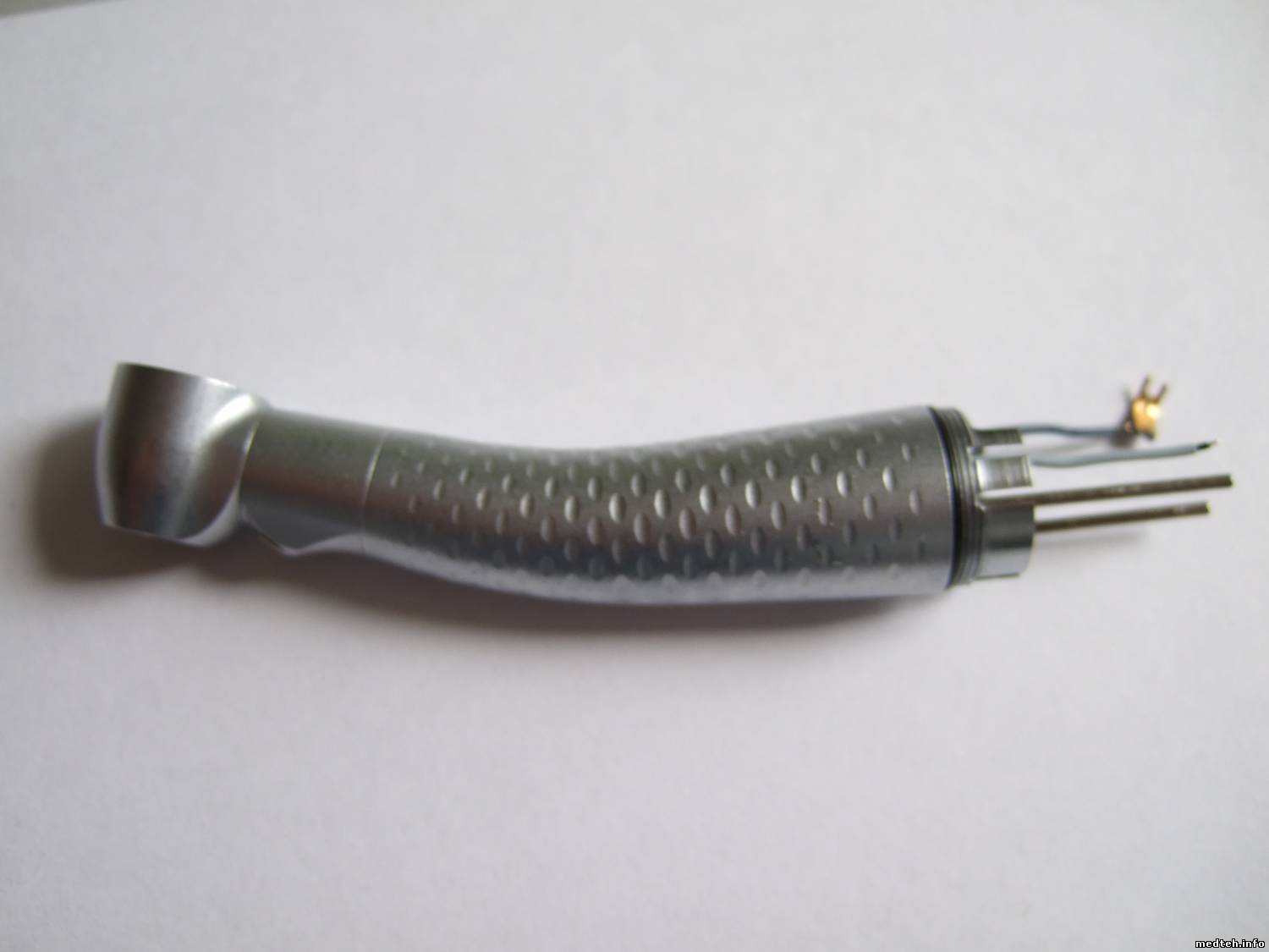

Это и хочу сделать. Получилось так

Дальше где откручивается или вынимается? Не хочется лишних сил прикладывать, не зная где.
МастерБакуДата: Понедельник, 01.Июл.2013, 20:39 | Сообщение # 5
дальше не разбирается. надо не продавливать , а пробовать вакуумом.
