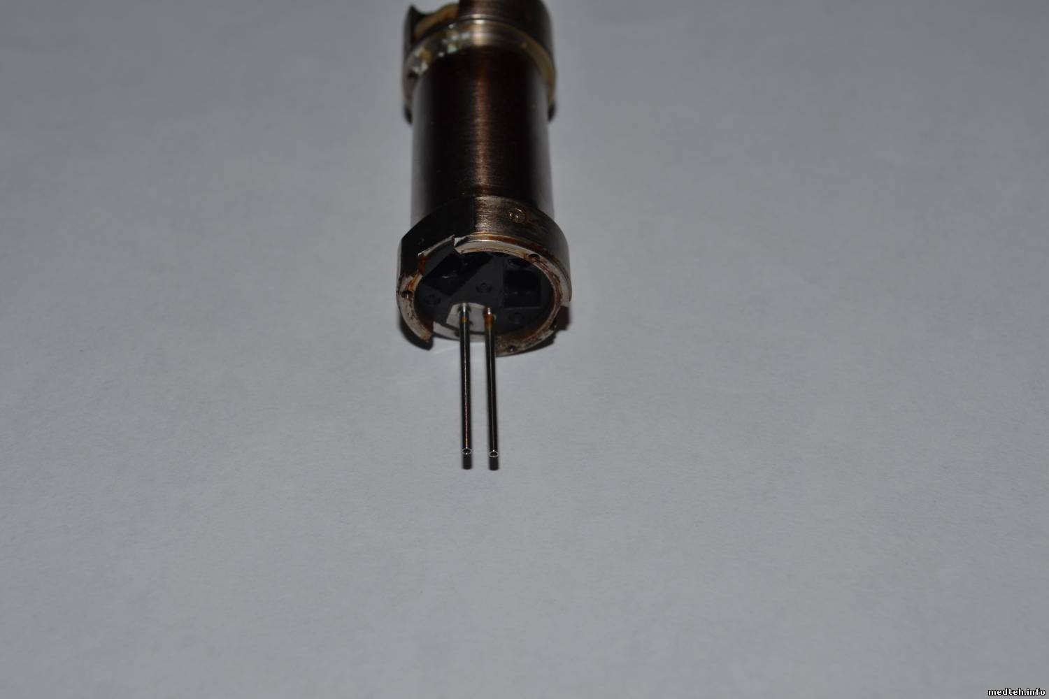

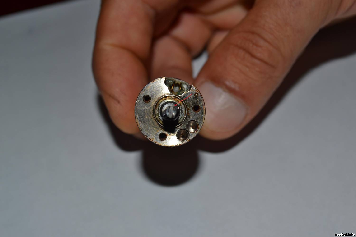

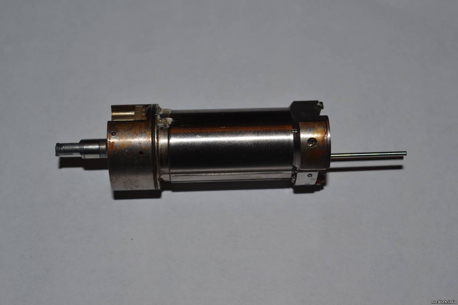

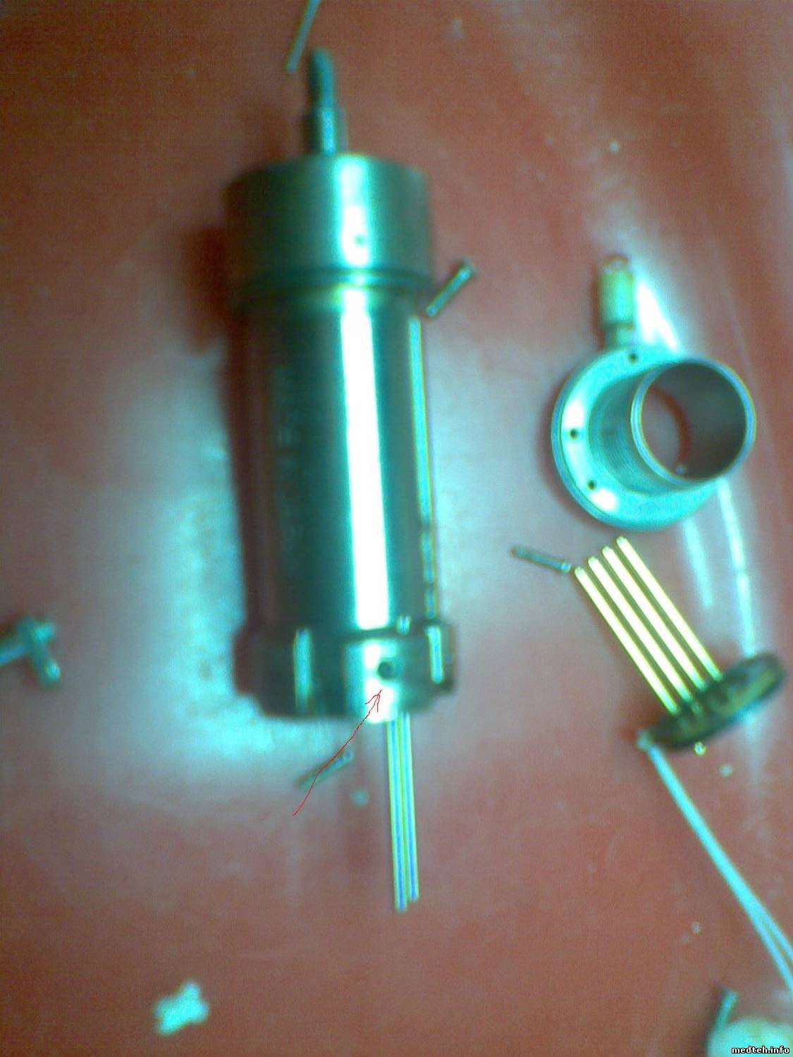

кто нить разбирал NSK Ti-Max M40?,разобрал вот до такого состоя дальше не пойму то ли там болтики хитрые,то ли клепанный?
доктор залил мотор водой,почистить нужно и подшипники поменять
attacheДата: Воскресенье, 14.Июл.2013, 21:59 | Сообщение # 35
У вас сообщений: 301
Донецк-Москва
levscha, плохой с тебя фотограф nea
Я менял подшипники на моторе без света. Проблем с разборкой не было. А с такой фотографией вспомнить трудно.
Скажу точно он не клепаный.
[p.s.] Гайка которая держит передний подшипник, с левой резьбой. Подшипники не эксклюзивные. Я ставил EZO.
levschaДата: Воскресенье, 14.Июл.2013, 22:20 | Сообщение # 36
он тут ржавый местами,доктор залил его полтора года назад,он так и пролежал у него,так шо сомневаюсь.что проблем не будет,а схема на него есть?

Мне разбирать не приходилось..., но слышал , что электромоторы NSK считаются не разборными и ремонтируются только на заводе. Наверное считают Что наши "умелые ручки" под это не заточены. Поэтому и схема выглядит вот так

Подразумевается замена щеток и лампочки... На схеме даже нет подшипников
И сервис-мануала на эти моторы нету.
levschaДата: Воскресенье, 14.Июл.2013, 23:39 | Сообщение # 40
attache, а эту штуку ты как снимал?
