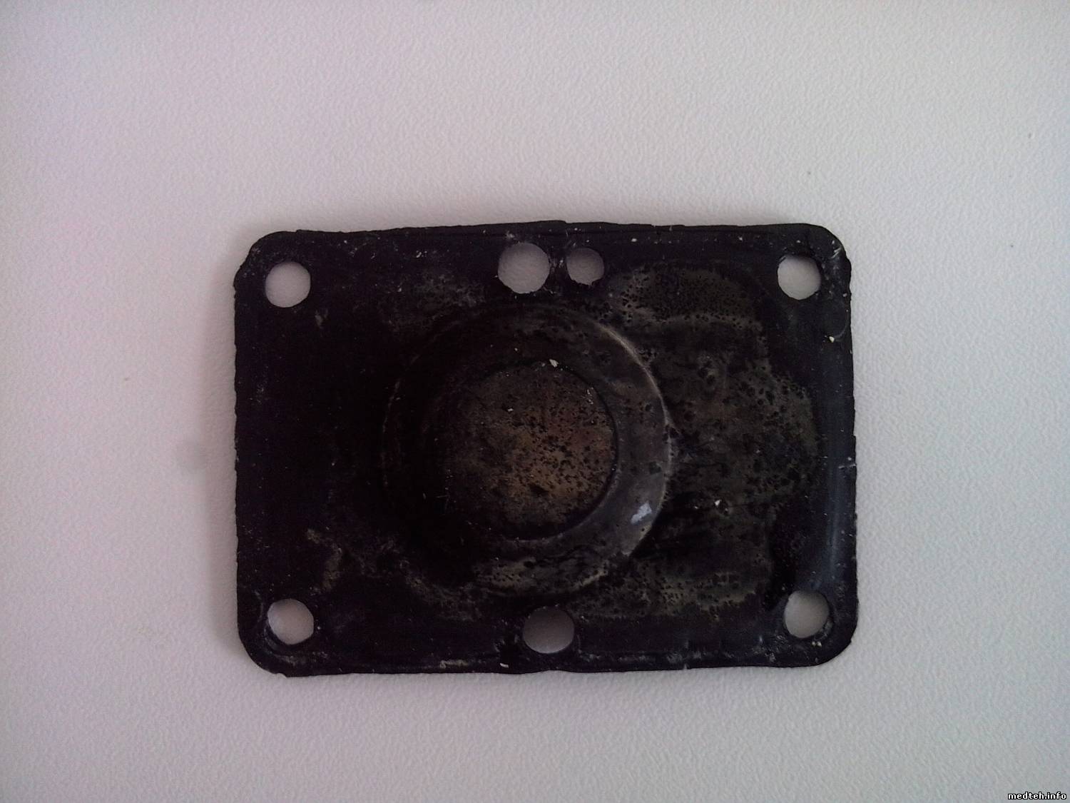

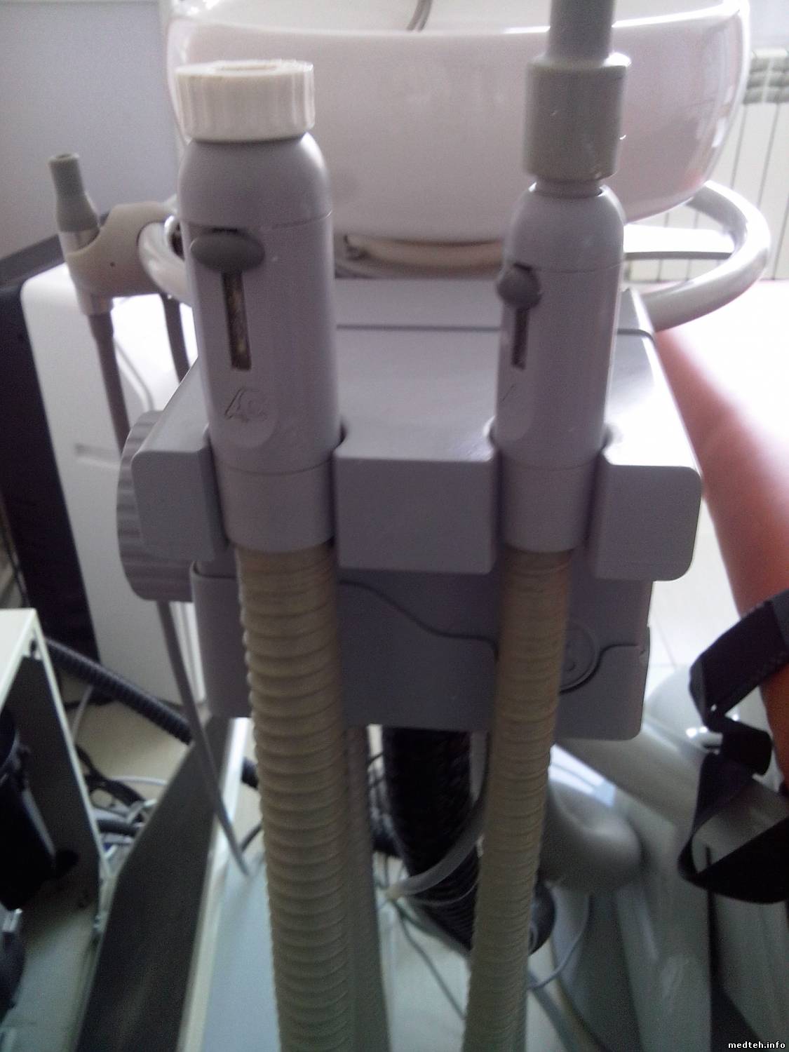

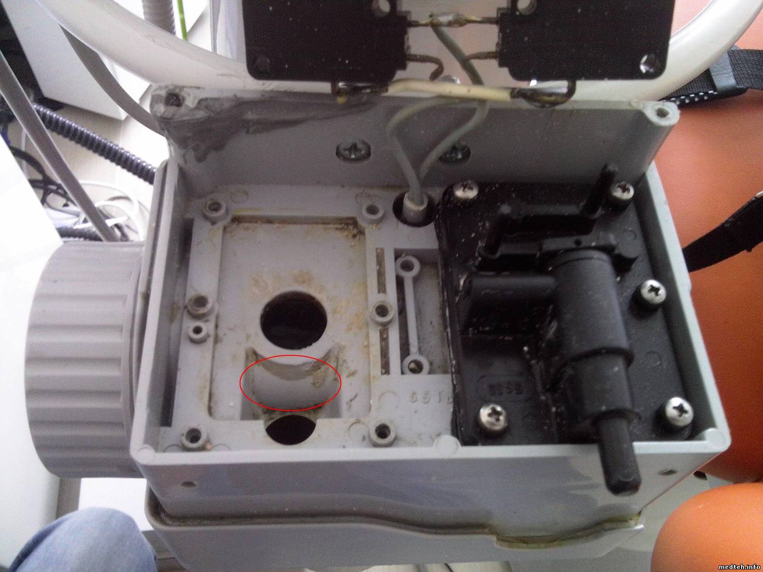

Навесной терминал Cattani (пылесос и слюноотсос). Под мембрану клапана пылесоса забивается ортопедический мусор примерно два раза в месяц и пылесос перестает работать, приходится разбирать чистить. Сам фильтр терминала медсестры чистят ежедневно. Мембрана не порвана, но уже не новая. поможет ли в данном случае её замена? или как то по другому решать. На фото красным то место где забивается и мембрана.

goscha-belДата: Суббота, 15.Июн.2013, 18:25 | Сообщение # 2
Поменять конечно можно, но это при условии, что пылесос постоянно подсасывает воздух. А вообще приучите персонал промывать не только СО, но и пылесос, хотя бы через пациента. Ведь при работе пылесоса воздух сушит стенки шлангов и т. д. В результате "весь ортопедический мусор" налипает везде и потом возникают проблемы.
МастерБакуДата: Суббота, 15.Июн.2013, 20:01 | Сообщение # 3
вс идеально прочистить , мембраны сменить, потом после каждого пациента пропустить стакан воды через использованный шланг. в конце дня - 2-3 литра через каждый шланг. и больше спрея при обточке .

Привет коллеги! Имею точно такую проблему.Замена мембраны на новую ничего кроме восстановления правильной работы системы не даст,конечно при условии тотальной зачистки "привалочных" поверхностей. Мусор как летел под мембрану так и будет лететь(человеческий фактор unknown ) .Причем у меня основные поставщики проблем с этим блоком терапевты! Ортопедия в порядке,вскрываю и чищу только когда мембрана перестает перекрывать вакуум при снятом слюноотсосе (правильная работа). По моим наблюдениям (ИМХО) в процессе использования гладкая поверхность пластика под мембраной становится шершавой и плохо очищается от налета моющими средствами плюс механическая очистка добавляет микро неровности . Мембрана постепенно дубеет от использования хлоргексидина и других агресивных средств.Средства для промывки тоже влияют. Для CATTANY рекомендован PULIJET (могу ошибиться в написании), но опыт его использования не велик. По рекомендациям сотоварищей по сайту используем асперматик. До этого или чистая вода или дезраствор (названия не помню). Про пулиджет слышал(сам не видел), что от него система внутри покрывается слоем налета и перестает нормально работать контроль уровня в сепараторе плюс вспенивание при всасывании( хотя и асперматик пенится, это сам видел). Итог : мембрану надо менять по мере ее дубения и появлении подсоса воздуха при снятии соседнего инструмента , на человеческий фактор засасывающий все подряд это не влияет. Простите что длинно.

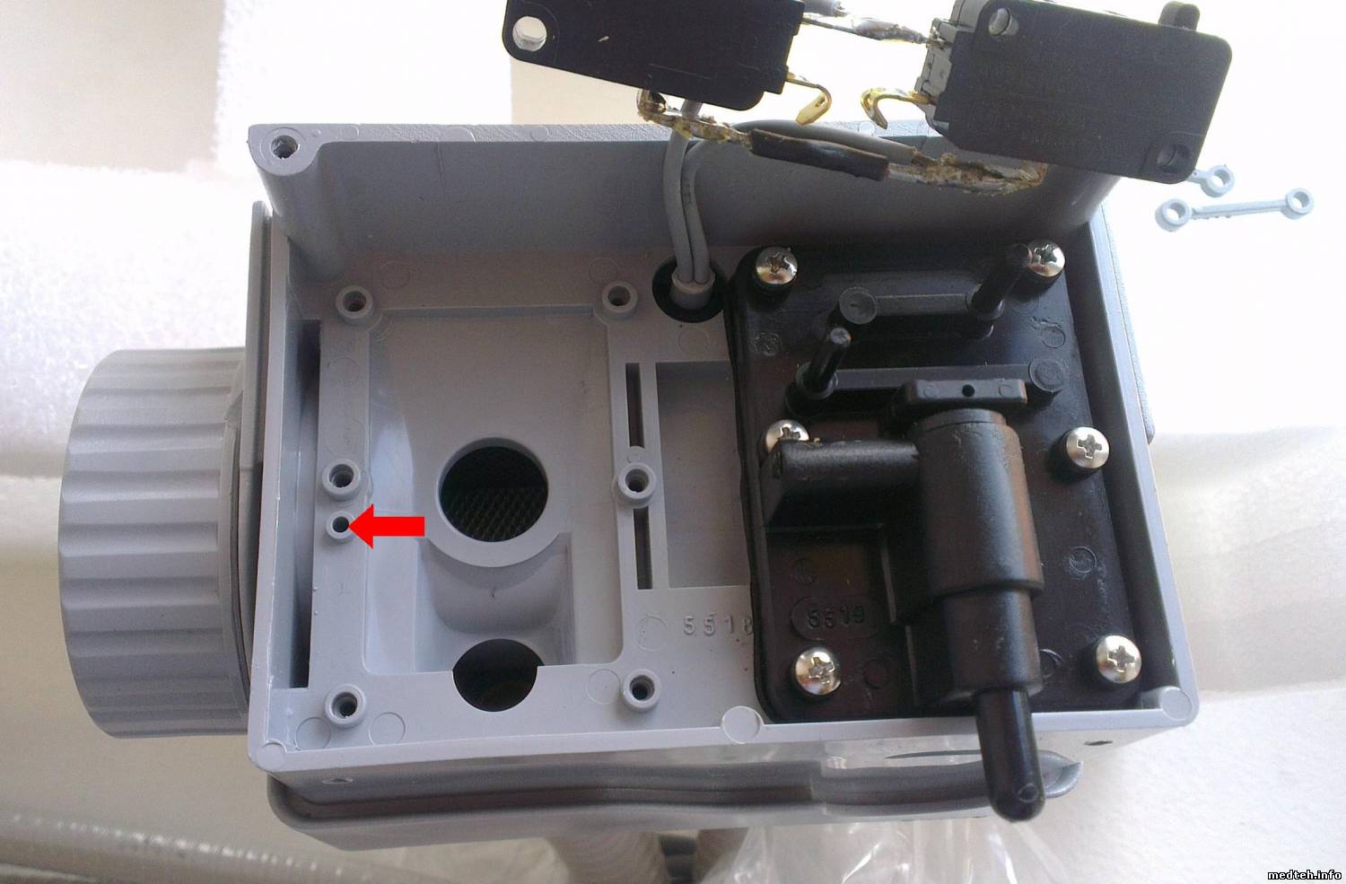

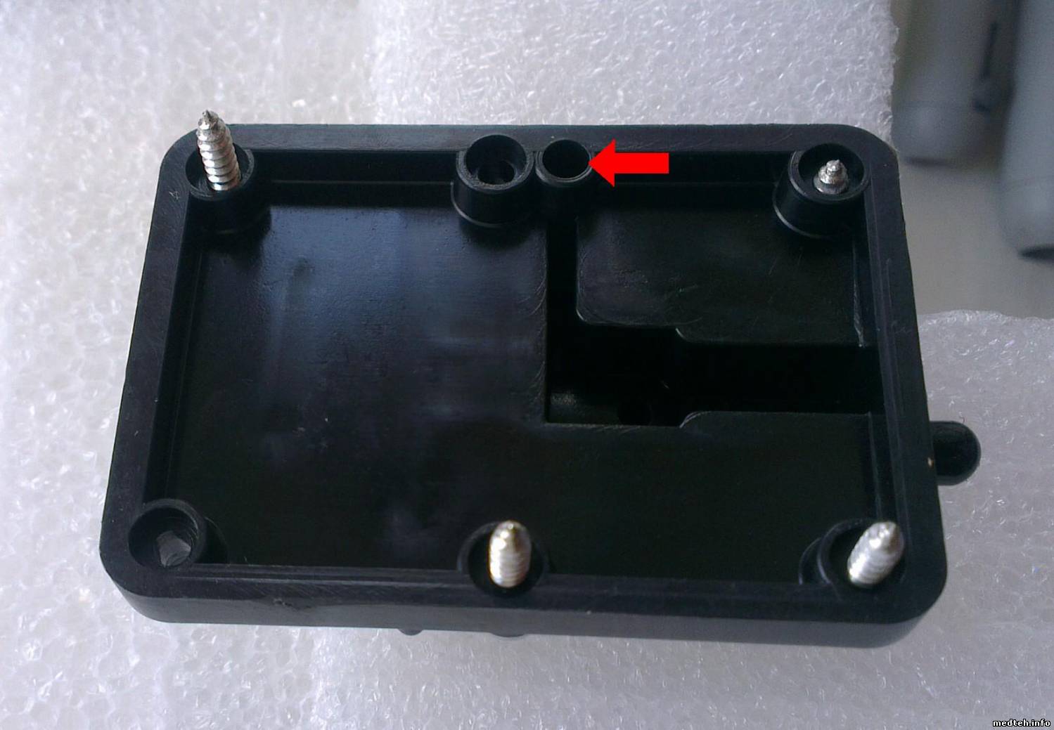

andrukaДата: Понедельник, 24.Июн.2013, 18:34 | Сообщение # 13
У вас сообщений: 276
И не забываем прочистить каналы в корпусе и крышке. См. ниже на рисунках.
Корпус
Крышка

goscha-belДата: Понедельник, 24.Июн.2013, 18:55 | Сообщение # 14
Абсолютно верно, там и в мембране есть отверстие, иначе не "поднимет" её.

turboextrimДата: Понедельник, 24.Июн.2013, 19:30 | Сообщение # 15
andruka,
Да это это само собой. Вещь важная.
