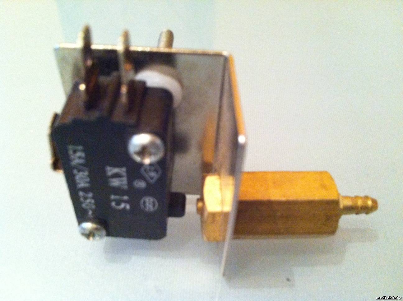

rodnmuzvn, раньше в каком-то руководящем документе требовалась установка АП ( здоровенная черная коробка с двумя цветными кнопками ) рядом с установкой на высоте 1,5 м. Вероятно, для аварийного отключения. Тогда же полосы от контура заземления "освежали" интерьер.
Не скажу, отменили или нет, но некоторые по привычке лепят рядом современные автоматы.
Предлагаю не ломать копья, а установить в напольных коробках пневмо-злектро-выключатели ( см. фото ). Там имеются два пневмореле для включения воздуха и воды на установку. В цепь их управления и можно вставить этот выключатель, а лучше - два: на фазу и ноль.
