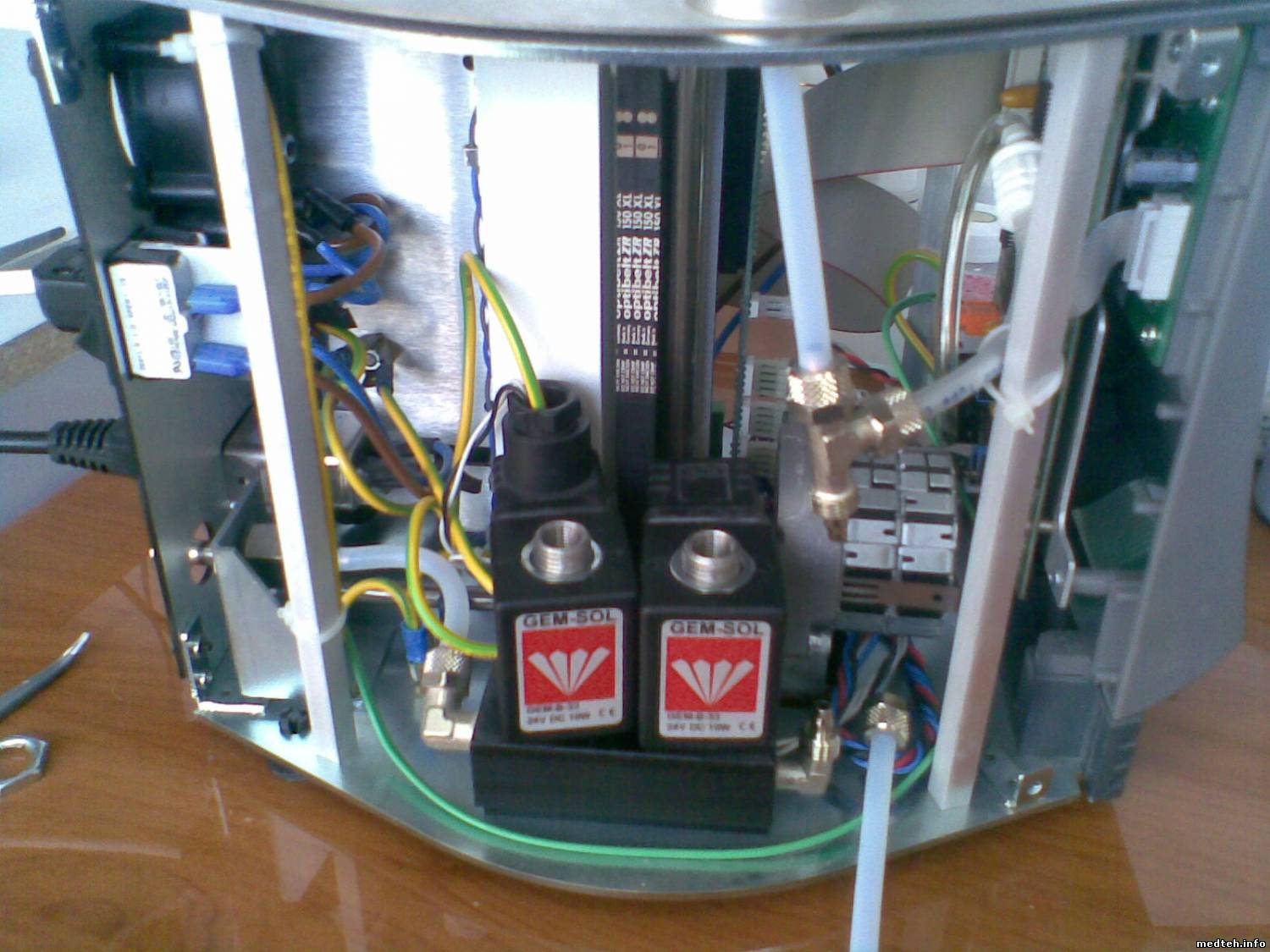

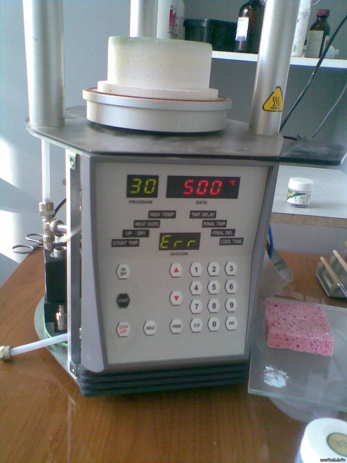

Отсутствует питание первого клапана,на второй питание приходит,клапан открывается,но закрыт первый и вакуум в камеру не поступает.Техник перед отказом слышал треск,наверное реле.Печь гарантийная и скорее всего я вряд ли буду ей заниматься,но мне не дает покоя один вопрос нафига там двойной клапан?единое целое и никаких ответвлений unknown

levscha, для сброса вакуума , через насос он же его не сбросит. Вот он сверху и сбрасывает( засасывает). Там фильтр должен быть металлический.

levschaДата: Вторник, 11.Июн.2013, 06:40 | Сообщение # 3
Цитата (МастерБаку)
для сброса вакуума
это понятно,два зачем?два клапана в одном корпусе абсолютно одинаковые
привет! первое: компрессор работает по системе в сасал. затем закачал в ресивер за эту работу отвечают клапана отсос/сброс
второе: при очередном вкл. компрессора давления ещё присутсвует в камере и оно создает проблемы для запуска эл.двигателя вот здесь то второй клапан сбросит излишки и движок запустит компрессор с его цилиндрами и т.д ireful
здесь надо поднести к катушке клапана какое нибудь железо чтобы проверить по напряжению и целостности катушки, но а дальше удачи wink

levschaДата: Вторник, 11.Июн.2013, 14:42 | Сообщение # 7
я тож чет ни фига не понял unknown
я обычно мультиметром пользуюсь,я ж написал напруга не подается на клапан
