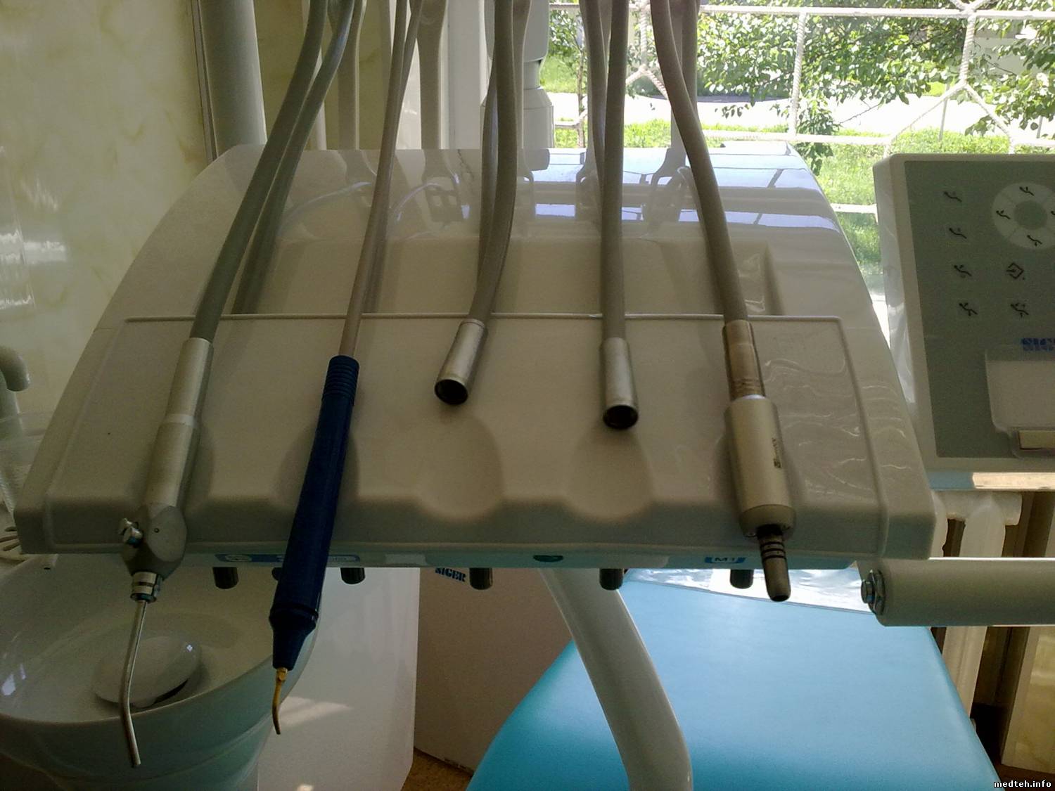

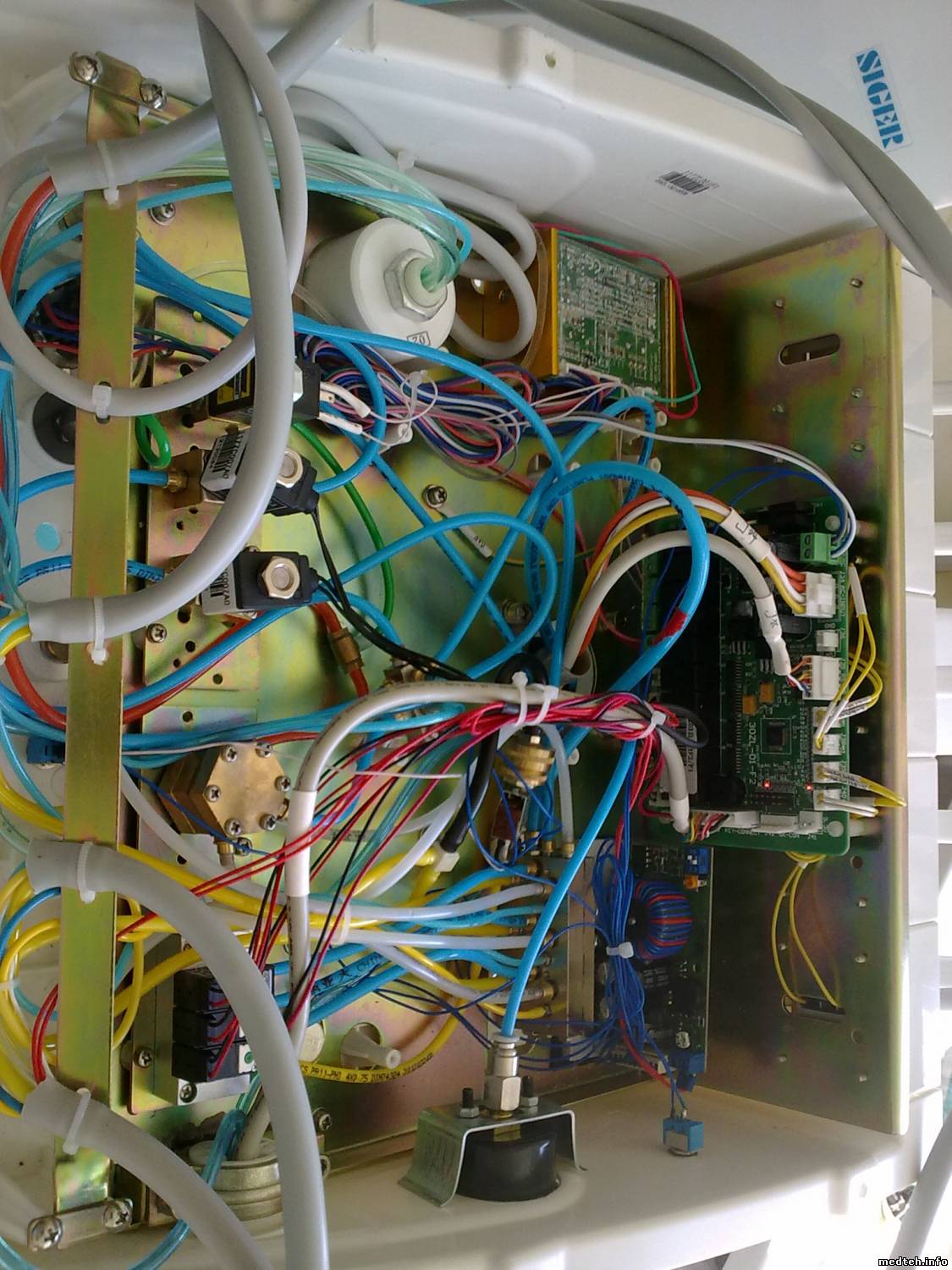

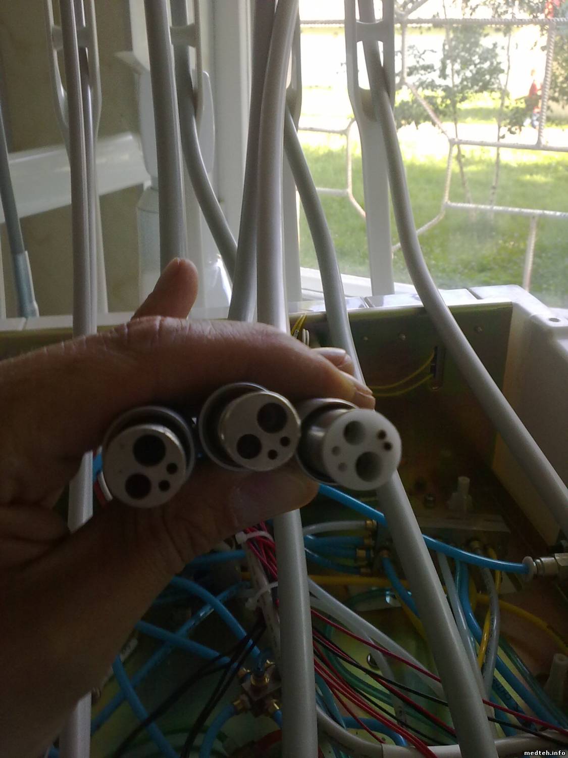

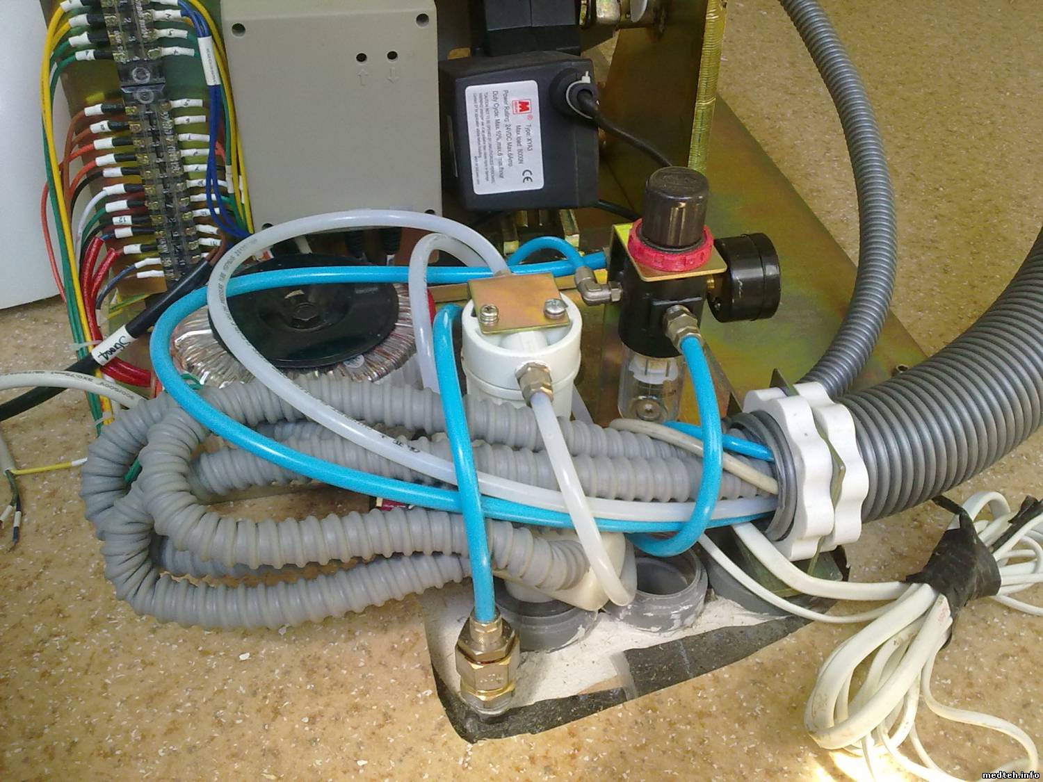

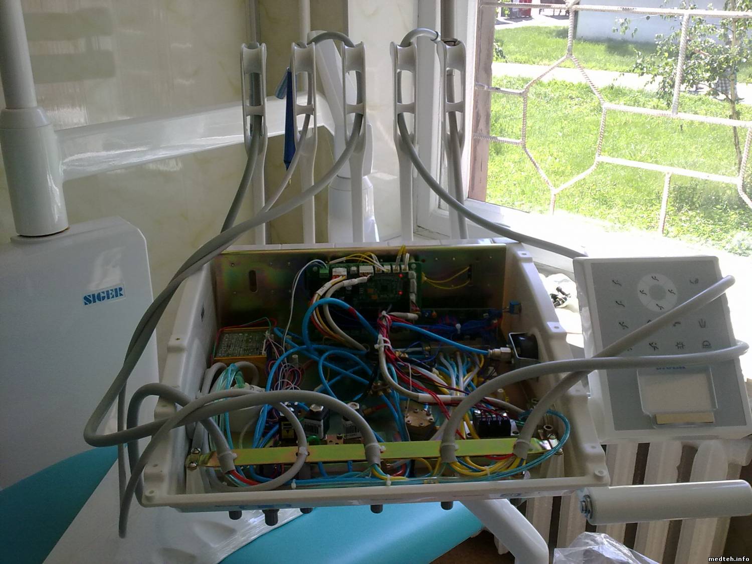

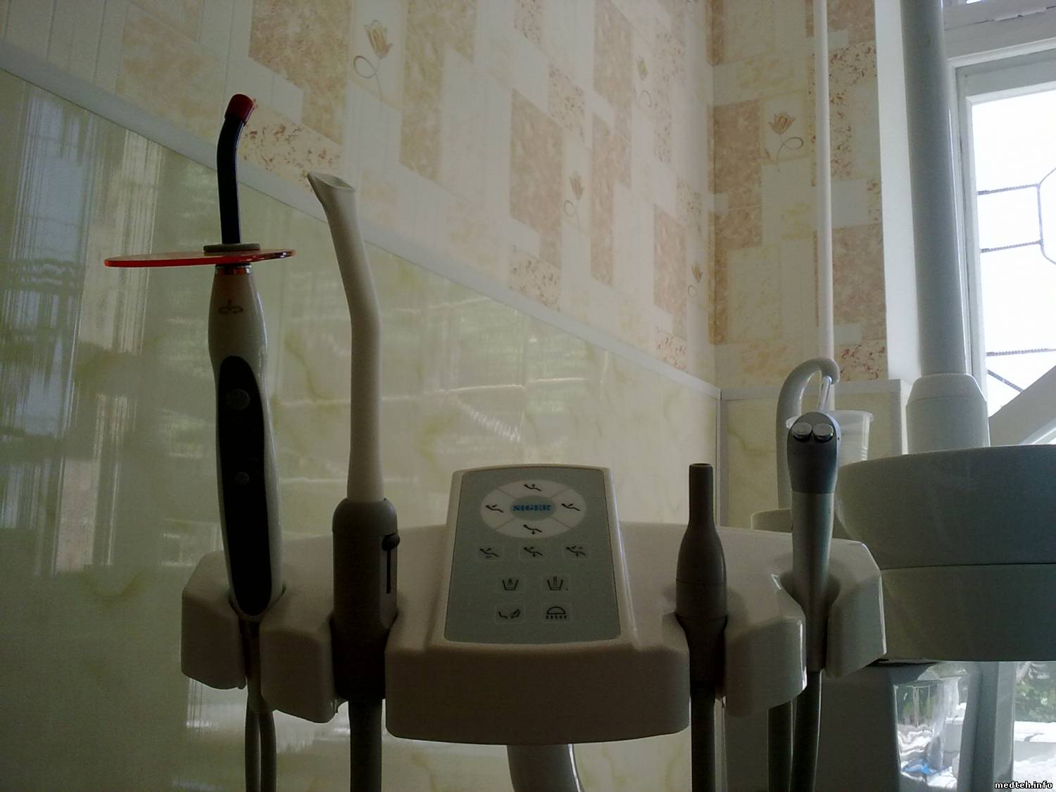

Уважаемые коллеги-как и обещал фотоальманах "Зигер 200 по-украински"
8062642.jpg (101.5 Kb) · 2481915.jpg (78.3 Kb) · 6120844.jpg (170.4 Kb) · 2522786.jpg (169.2 Kb) · 5521435.jpg (158.6 Kb) · 5330399.jpg (186.9 Kb)

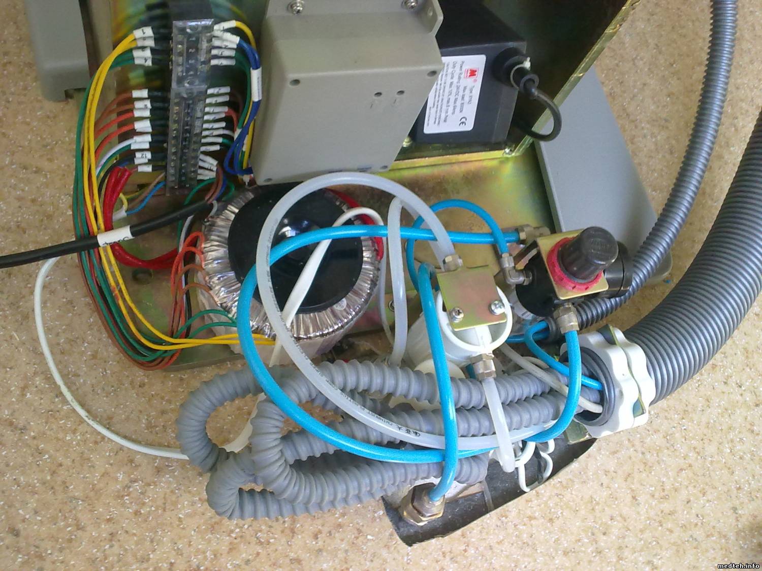

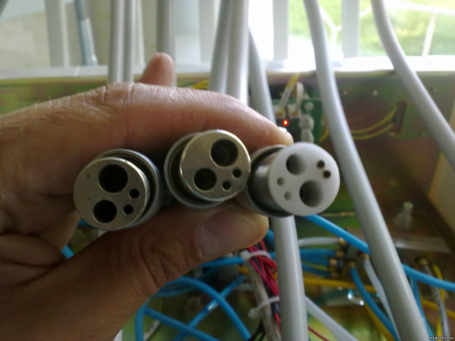

Продолжаю отчет mail1

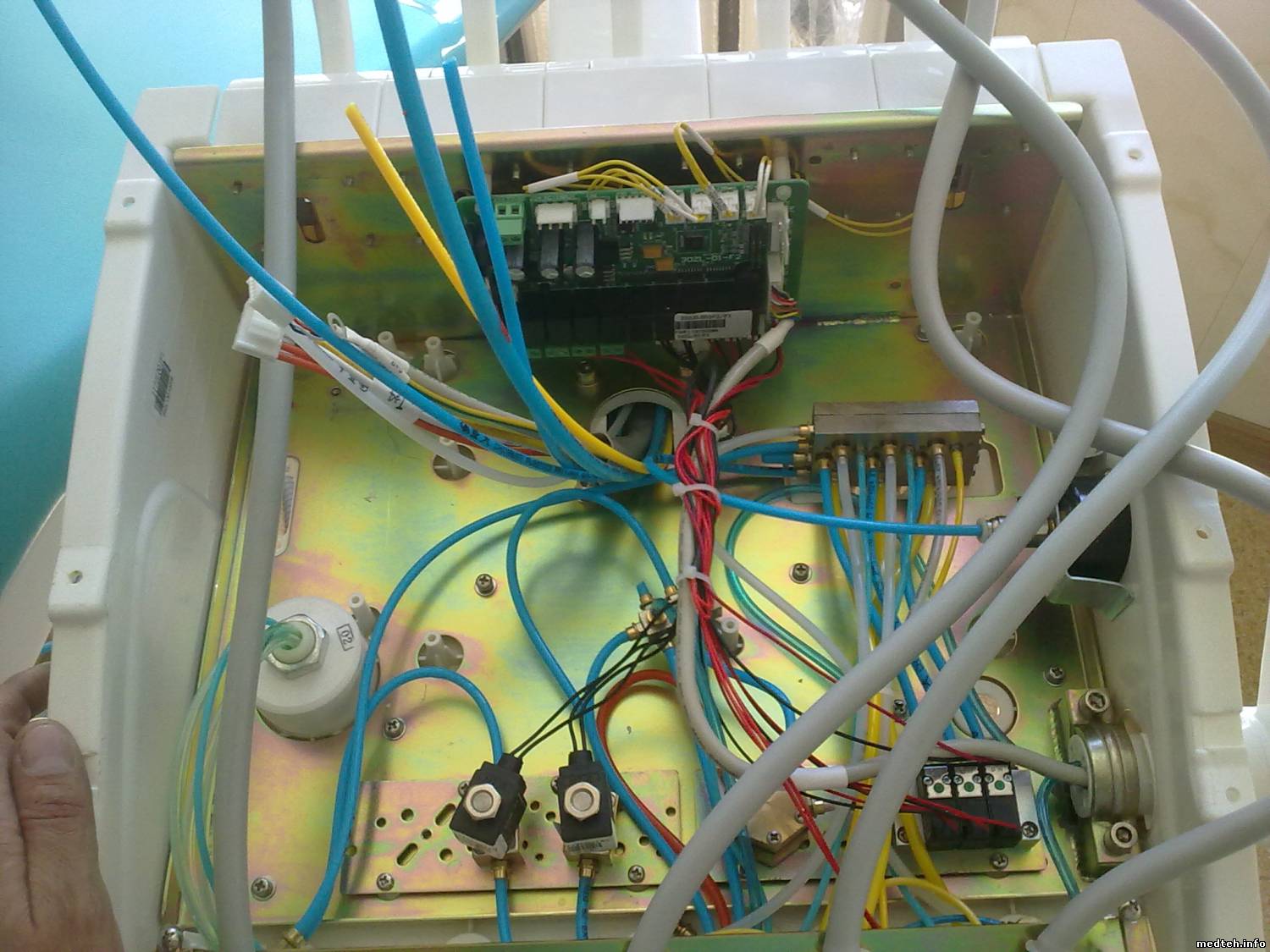

....И все о том же: shok

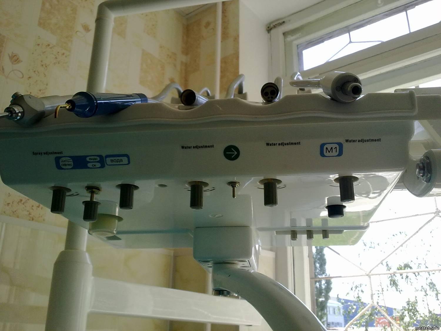

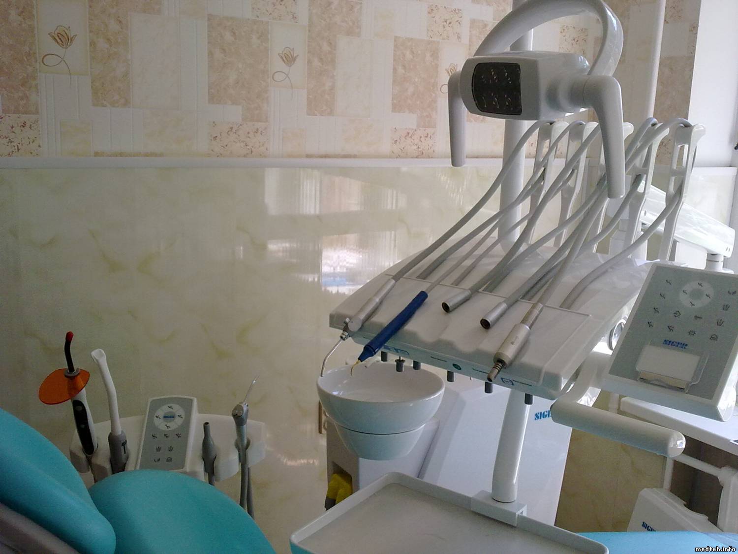

levschaДата: Суббота, 15.Июн.2013, 08:37 | Сообщение # 126
Красиво!На удивление много места в столике врача верхней подачи,обычно приходиться при встраивании дополнительного оборудованиея по щелям все распихивать,а тут раздолье good
art-i-kДата: Суббота, 15.Июн.2013, 09:29 | Сообщение # 127
Цитата (levscha)
Красиво!
Я старался (впрочем как и всегда) dance2
Цитата (levscha)
а тут раздолье
Я же говорю,что аппарат классный и считаю,что из всего нынешнего оборудования самый подготовленный и удобный для любых издевательств над собой (т.е.инсталяции разных опций).
Жаль,что не фотографировал самые "зафаршированные" 2-х сотки:с мониторами,камерами,ВЧ коагуляторами на блоке врача,добавленными сепараторами под плевательницей для работы от вакуумных агрегатов в куче со схемами слежения за наполнением.

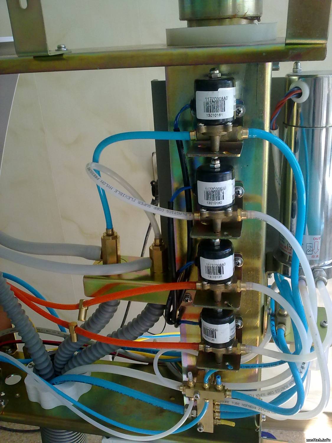

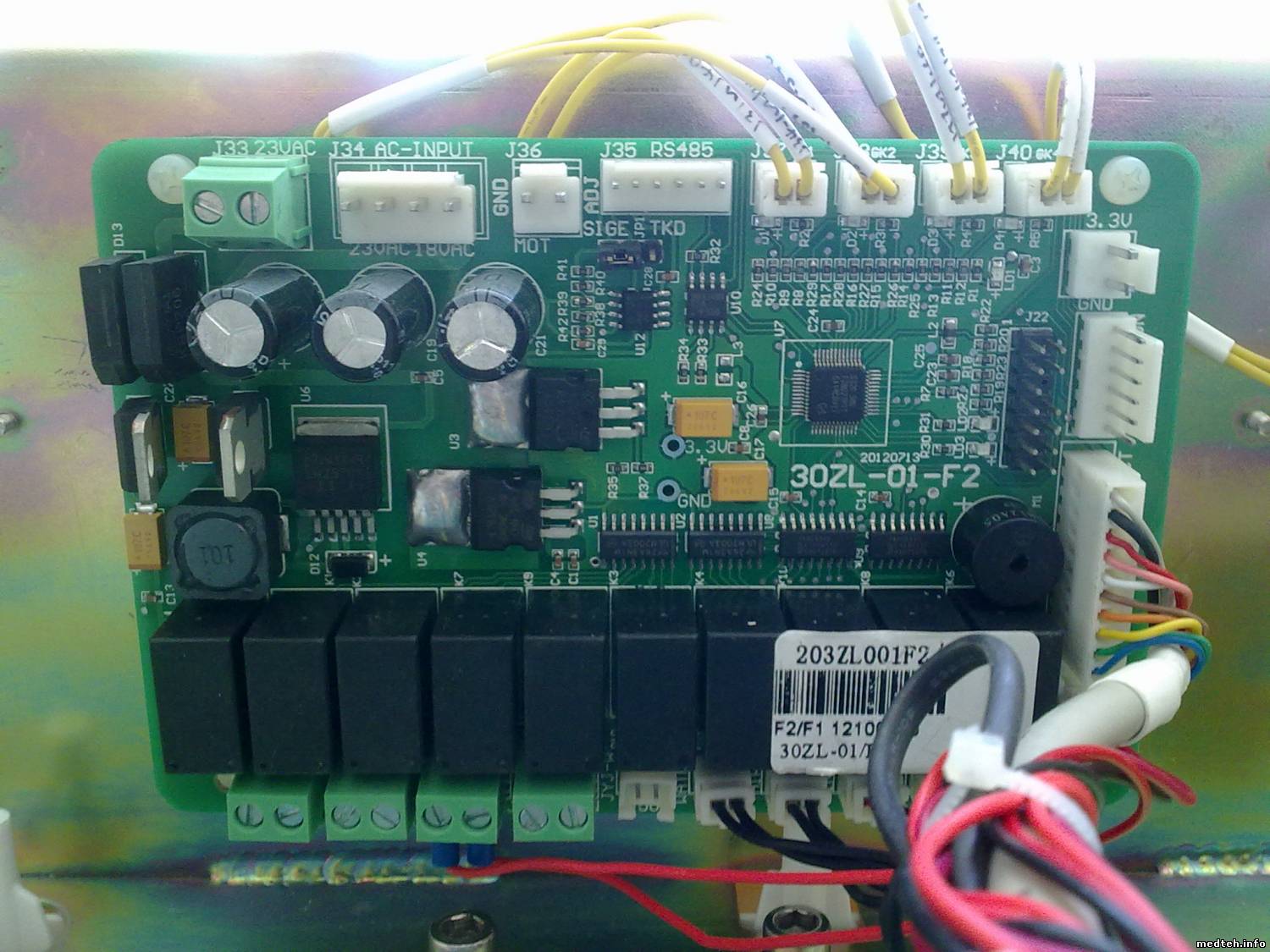

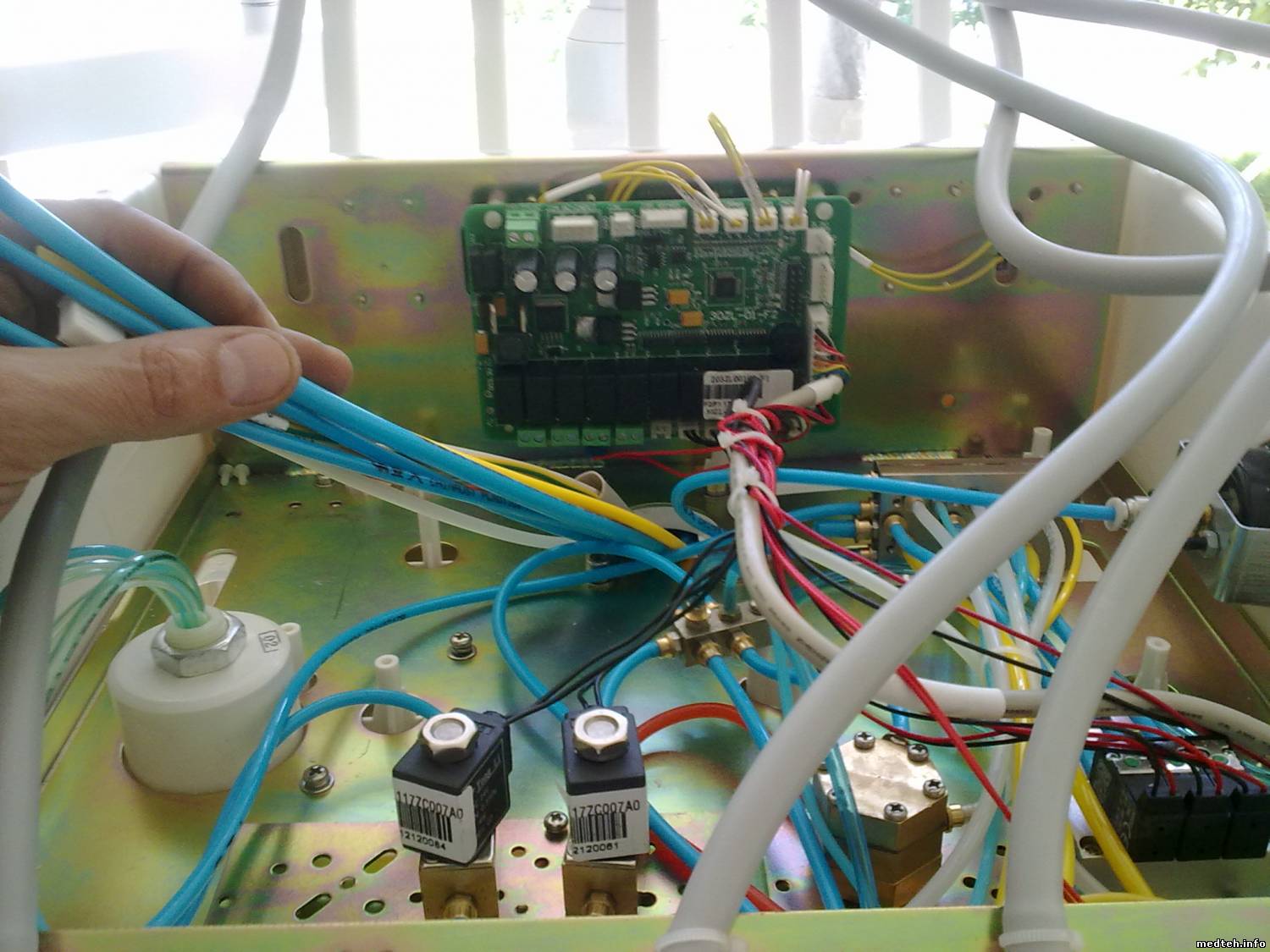

goscha-belДата: Суббота, 15.Июн.2013, 16:01 | Сообщение # 128

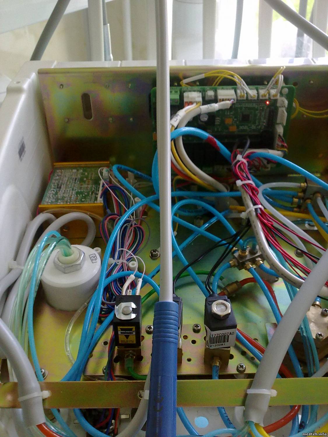

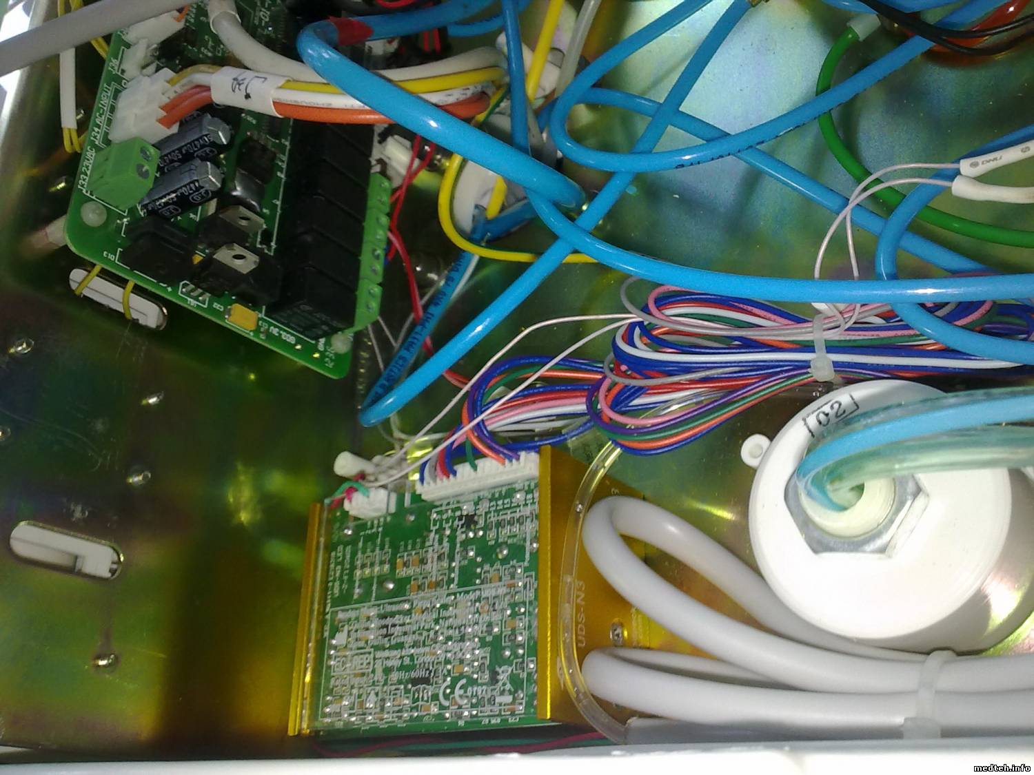

Ну, я думаю, у тебя всё впереди! biggrin А что это за плата с 10-ю релюшками, а также 2 эл/клапана?

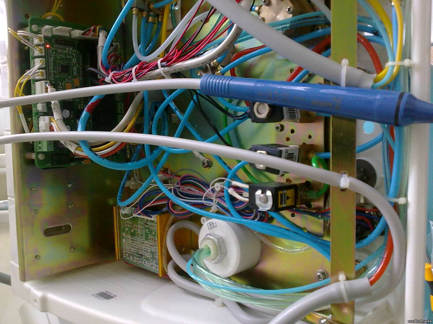

МастерБакуДата: Суббота, 15.Июн.2013, 16:29 | Сообщение # 129
и электоро мм китайские ? кинь ссылку производителя .
МастерБакуДата: Суббота, 15.Июн.2013, 16:32 | Сообщение # 130
Цитата (art-i-k)
Я старался
оно видно . biggrin . вон сколько шлангов и проводочков откусил. rofl
Сообщение отредактировал МастерБаку - Суббота, 15.Июн.2013, 16:35

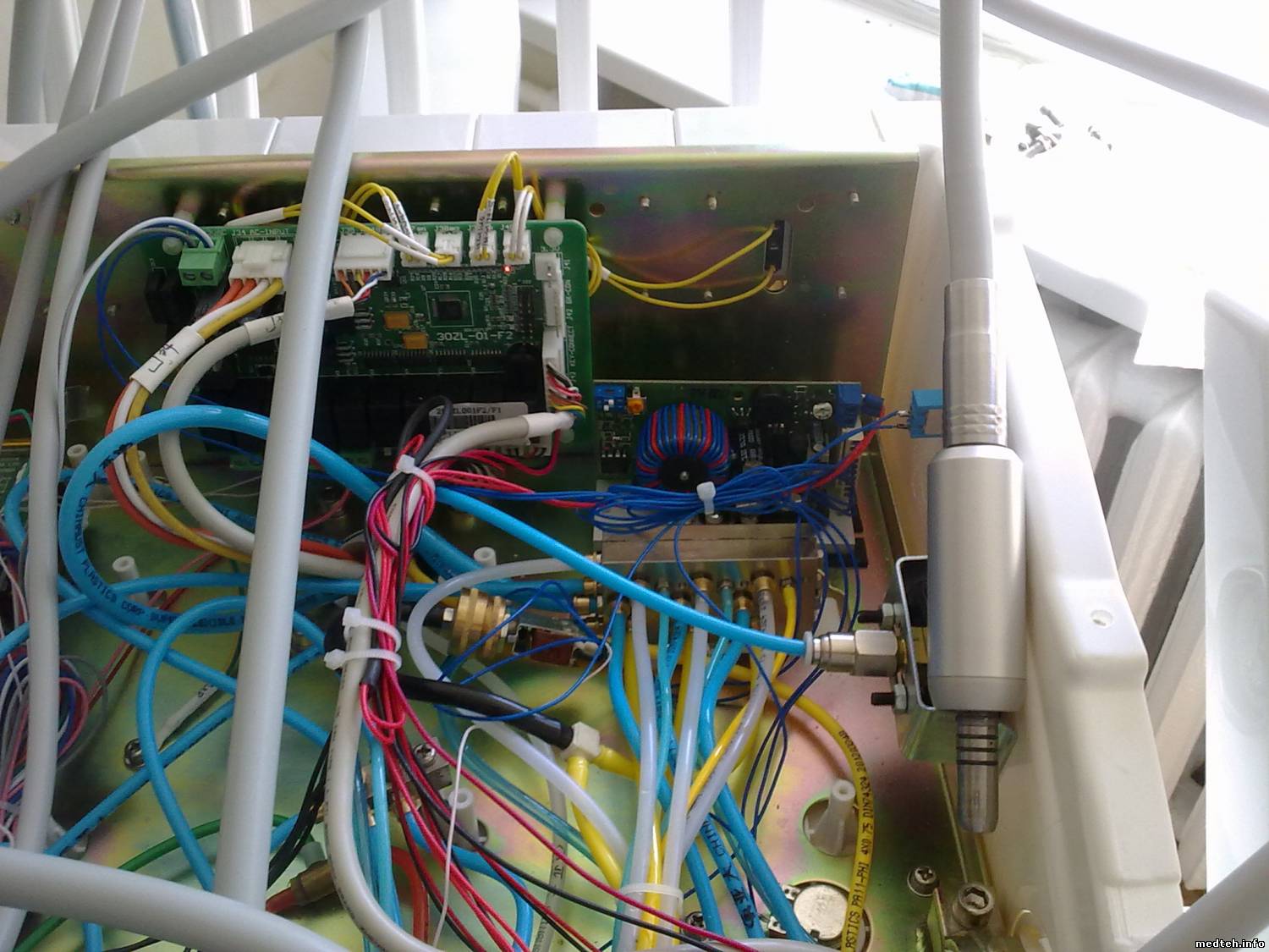

goscha-belДата: Суббота, 15.Июн.2013, 17:06 | Сообщение # 131
Если ты про фото 6120844.jpg и 2522786.jpg, то это он просто не успел соединить трубочки. blush Сайгер проверяют на заводе по-полной, а потом разбирают и в ящик! good

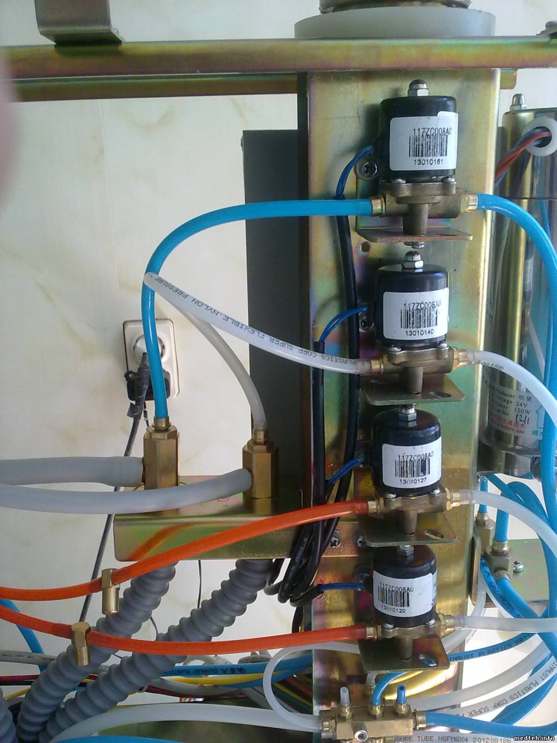

art-i-kДата: Воскресенье, 16.Июн.2013, 10:19 | Сообщение # 133
так это мозги с "процем" и есть.
Это клапана вкл\выкл воды и воздуха для спрея (третий я доставил для скалера) в зависимости от выбранного инструмента.
goscha-belДата: Воскресенье, 16.Июн.2013, 14:51 | Сообщение # 134
Это из гидроблока перенесли? Там же 4 эл/клапана, (СО, пылесос, стакан и плевашка), кто ими управляет? Про третий клапан в столике врача я и не спрашивал, (догадался blush )

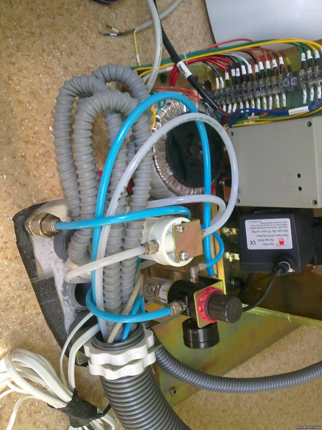

Цитата (art-i-k)
и дорогого шеф-монтажа
Раз он дорогой, - зачем было экономить на установке входного воздушного крана ?
art-i-kДата: Понедельник, 17.Июн.2013, 09:25 | Сообщение # 139
А кто сказал,что его там нет? Он установлен возле компрессора внутри отсека мебели с шумоизоляцией. Сделано так из соображений более быстрого доступа и перекрывания воздуха в случае аварии.

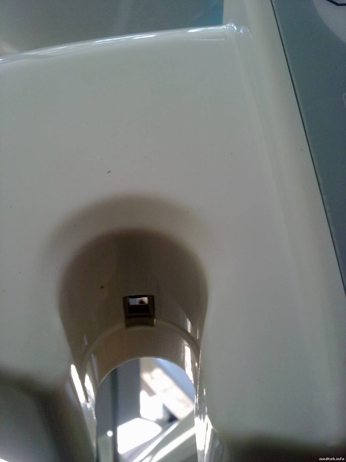

пока не понял,как рычаги верхней подачи разбираются
По бокам места крепления рычага к блоку врача находятся декоративные накладки на замковом креплении. Срываешь их назад и всё увидишь.

Я о концевиках инструмента, (в Украину поставляются не такие как в Россию), плата была в столике врача, (кроме блока фиброоптики)? Хочу сравнить что мне "достаётся и что Артуру. blush

концевики пневматика,из плат только управление со столика врача и два конца проводов 24 в
