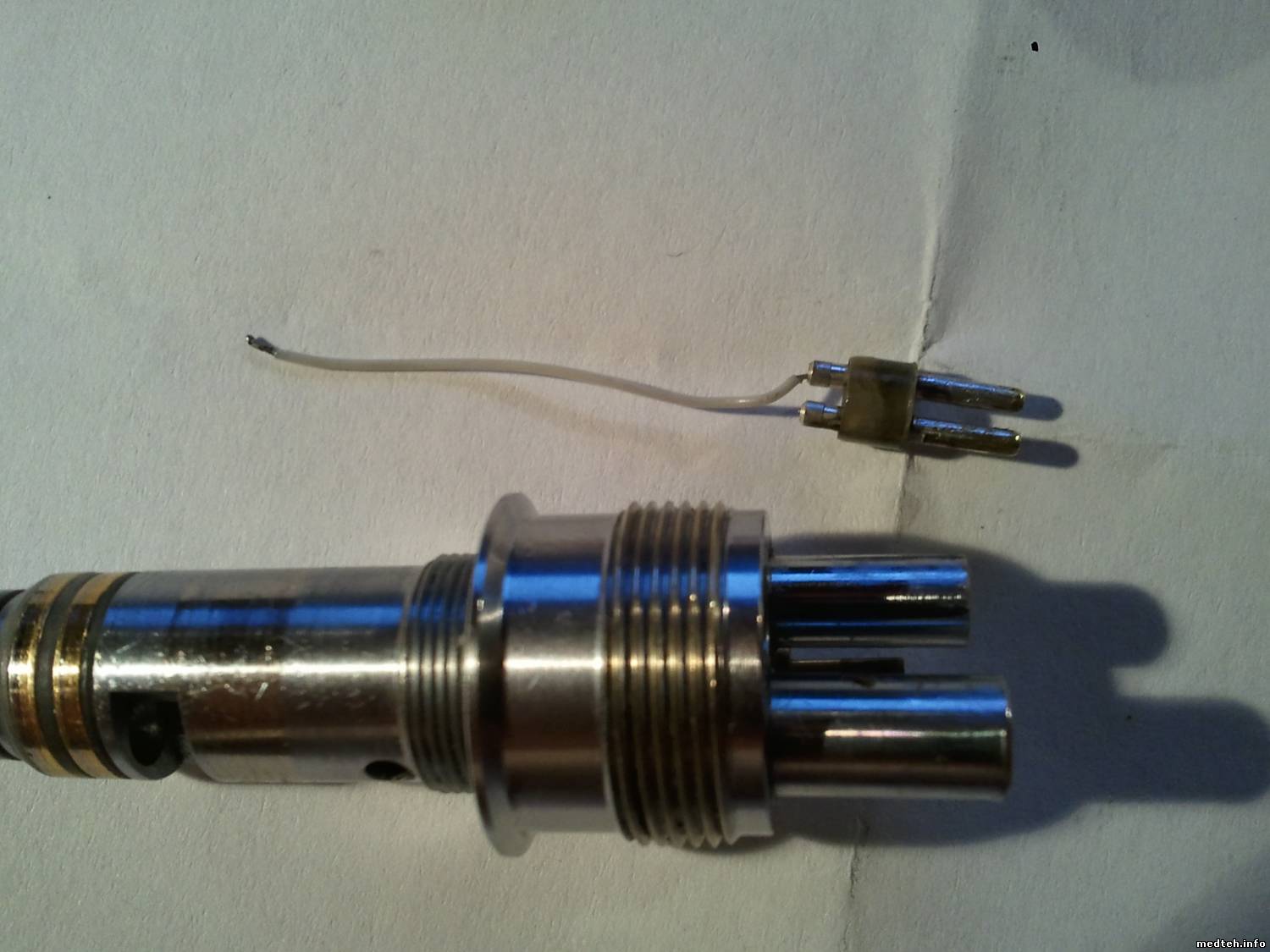

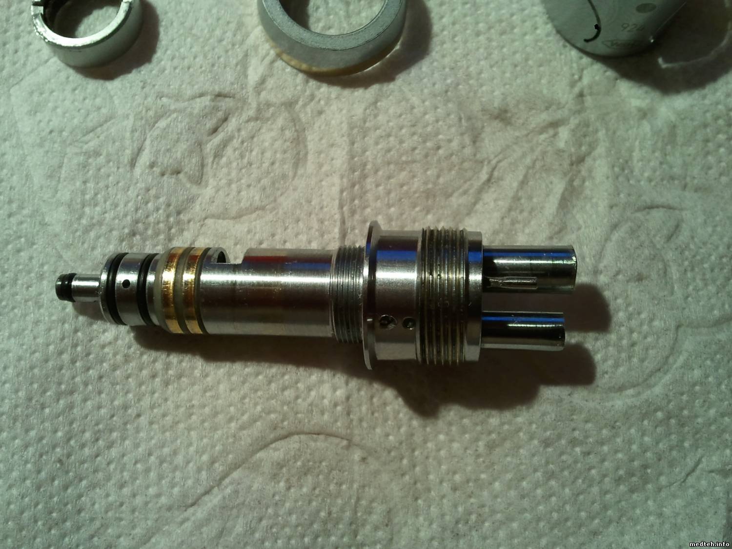

Есть проблема - на старом roto quick переломались провода для питания.
Хотел разобрать на составные части и перепаять, но вот не получается...
Кто знает как разобрать до конца (если это можно вообще сделать...), подскажите пожалуйста.

Наверное это RQ-904. Условно считается (дальше) не разборным.
Надо вызвонить на каком контактном кольце обрыв. Далее работа - тонкая, (это-просто чтобы не сломать).
Контакты с задней стороны (от шланга) распаять.
Аккуратно, тонким лезвием пытаемся снять серое кольцо перед передним контактом (держится на клее).
Затем так же вставляя лезвие между контактным кольцом и серой проставкой потихоньку "срываем" контактное кольцо и т.д., если обрыв не на первом кольце.
Нашли обрыв- ювелирно паяем и возвращаем все на место. Я сажал на клей.

То, что он дальше не разборный я уже выяснил... Там внутри все контакты залиты герметиком (видимо на основе эпоксидки...).
А проблема в том, что когда я прокладку снимал с него, вместе с прокладкой выпала площадка с контактами, там со временем видимо провода каляными стали...

У Вас все хорошо. Вы удачно извлекли контактную площадку. Провода замените на подходящие по сечению. Самое трудное снять не повредив контактные "золотые" кольца. Пробуйте как я описал, или ищите свой способ... Предварительно поставьте доктора в известность, что результат не гарантирован. Это нормально... Фирмы такой ремонт не делают - Только замена.
