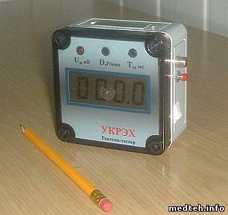

А ради интерес попробуй возьми "Укрех" и проверь бошки, если есть сомнение, на практике, если снимок есть значит датчик не при чём, у меня у одного доктора датчик с 2005 года стоит, снаружи цел, а пластина сенсора в верхнем правом углу имеет сферический скол(уронили так), так он работает просто в правом верхнем углу белая засветка, да плюс несколько осколков по снимку разбросано.
Устройство контроля радиационных и электрических характеристик рентгеновских аппаратов УКРЭХ (малогабаритный рентген-тестер)
Для бесконтактного измерения высокого анодного напряжения, приложенного к рентгеновской трубке, мощности экспозиционной дозы рентгеновского излучения и длительности времени экспозиции, для применения при техническом обслуживании рентгенодиагностических аппаратов в условиях эксплуатации в медицинских учреждениях, при технической паспортизации рентгеновских кабинетов, а также при приемо-сдаточных испытаниях на заводе изготовителе, при ремонте и настройке на ремонтных предприятиях. Диапазон измеряемых высоких напряжений от 40 до 125 кВ. Погрешность +/- 5,0%.
МастерБакуДата: Понедельник, 20.Май.2013, 15:07 | Сообщение # 13
Вы ещё напишите сколько он стоит biggrin

а про укрех так его можно на раз взять у знакомых или на худой конец взять в аренду в инете много контор который работают на этом
