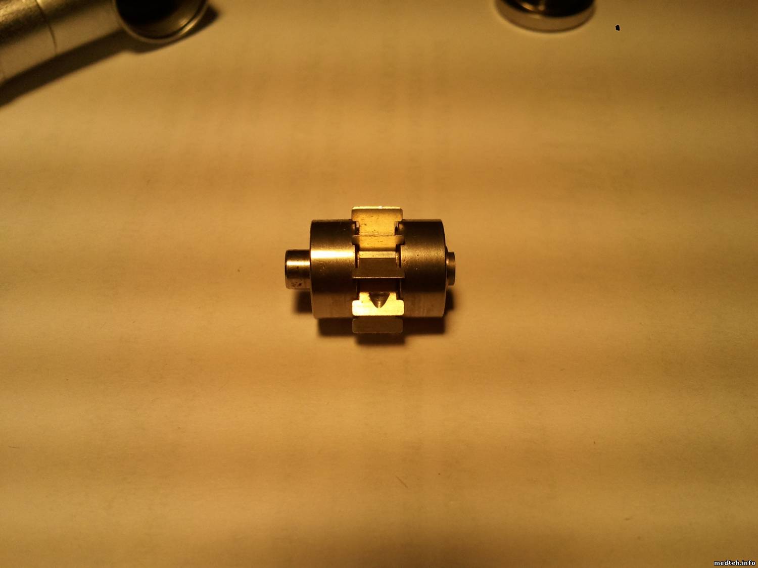

По воле случая у меня за достаточно короткое время моей практики скопилась некоторое количество наконечников отданных докторами в безвозмездное пользование (сломанных разумеется...). Я их в свободное время ремонтирую, за одно и учусь.
Итак, у меня есть два наконечника Bien Air Black Pearl, у обоих надо заменить передние подшипники, вроде ничего сложного. Я обычно для всех этих манипуляций пользуюсь обычными китайскими съёмничками (работают на Ура!), но с учётом того, что наконечников Bien Air у меня в руках ещё не было, меня ждал небольшой облом.
После извлечения роторной группы, я обнаружил, что подшипники как бы входят в крыльчатку ротора и обычными манипуляциями их не демонтировать...
Посоветуйте, пожалуйста, как мне снять подшипники при такой конфигурации.

attacheДата: Пятница, 10.Май.2013, 21:40 | Сообщение # 2
У вас сообщений: 301
Донецк-Москва
Есть съемники, которые зажимают внешнюю обойму цангой.

не лучший вариант. можно сухари цанги попортить. лучше с упором в торец втулки.

attacheДата: Понедельник, 13.Май.2013, 15:31 | Сообщение # 9
Донецк-Москва
Я имел в виду этот
Сообщение отредактировал attache - Понедельник, 13.Май.2013, 15:32
МастерБакуДата: Понедельник, 13.Май.2013, 15:45 | Сообщение # 10
attache, такой трудно сделать самому, а тот легко.

Кострома
Цитата (МастерБаку)
снять подшипник при помощи отрезного алмазного диска и кусачек
а можно с фото или рисунком?
МастерБакуДата: Пятница, 17.Май.2013, 16:58 | Сообщение # 23
для фото уже поздно. а на словах-
зажимаете пальцами внешнее кольцо и лопасти, в промежуток м пальцами и лопастями подрезаете внешнее кольцо в неск местах, ломаете его плоскогубцами ,сепаратор и шарики вываливаются , кусачками с пропилом обжимаете внутреннее кольцо по дорожке качения и уперев вал ротора стягиваете внутреннее кольцо. всё. варварски но можно. но лучше сделать приспособу как в моём сообщении. элементарно и удобно.
Сообщение отредактировал МастерБаку - Пятница, 17.Май.2013, 17:02

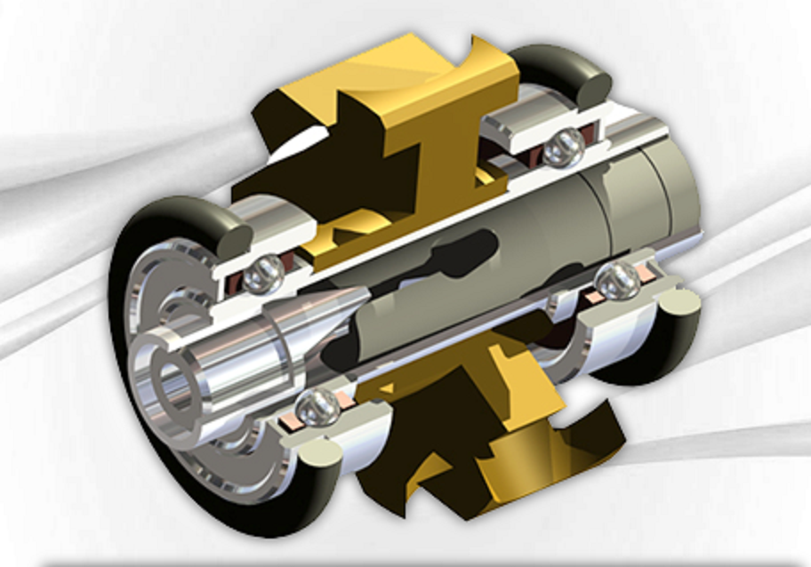

viktor_ev, big, а как на счёт Сообщение # 41 такая как на картинке , как обычно , вмятина сбоку , с деформацией ( небольшой) кнопки , выкручивается.
[p.s.]кстати хорошая картинка , и есть способ продления жизни цанги в два раза . сам придумал. blush
