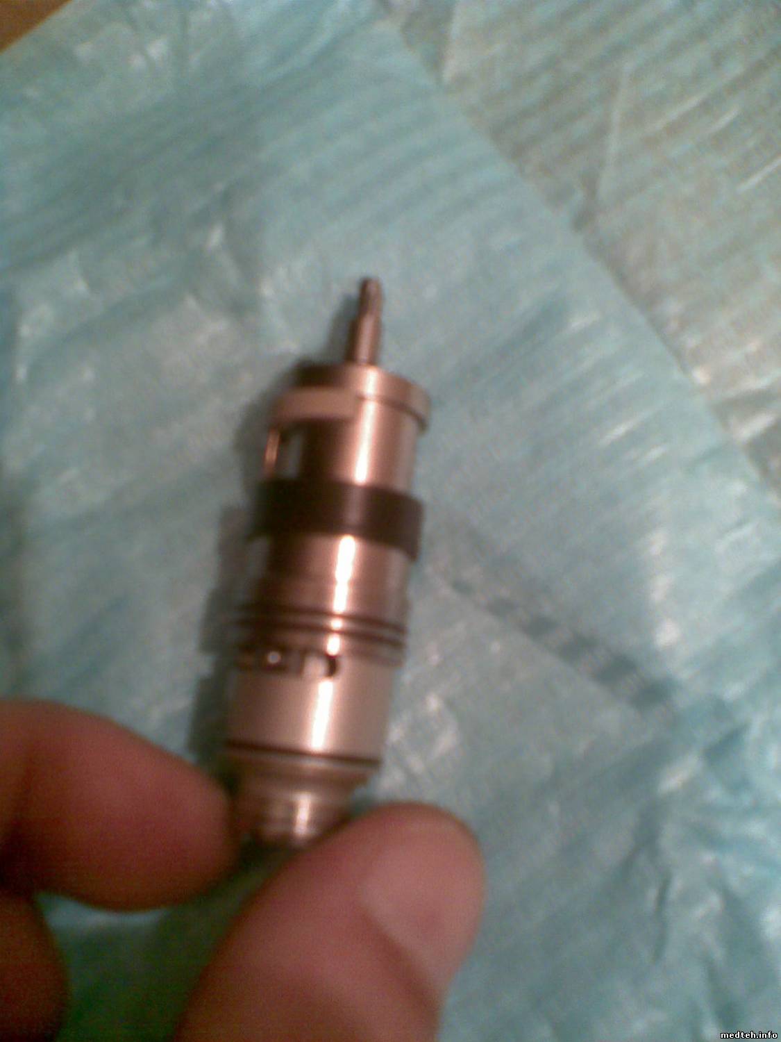

Снял сверху всю "шелуху",а че дальше разбирать непойму,ломать неоч.хочется дороговат микромоторчик unknown там сверху,где наконечник одевается стопорное кольцо,но чет я сомневаюсь,что ежли его вытащу он разбирется.И ещ там подшипники стоят?отруки слегка кручу шумят чет,а приработе нет,зато скорости нет или вообще незапускается.Мож кито подскажет че? mail1
levschaДата: Пятница, 04.Дек.2009, 18:52 | Сообщение # 2
Да чуть незабыл,разъем Rono Quick там насамом кончике насадочка выпала с прокладкой,ток непойму как вона там крепится?завальцована что ли?Можно ли вообще с другого снять и переставить?

фотки давай... посмотрим, вообще это судя по всему воздушный моторчик...а их-воздушные моторы-надо прежде всего хорошенько промыть сначала керосином и смазать не разбирая. промывать шприцом через подачу воздуха вращая вал-выйдет куча черной мазуты...а там глядишь и заработает...Импортные воздушные не разбирал, а наш МП-40 приходилось mad mad mad mad ireful ireful ireful

разобрался yes с перепугу рукой немог пошевелить,ценник испугал biggrin там болт,от регулировки воздуха,его выкрутил и дальше кольцо облицовки по резбе выходит и делит на две части,дальше ещ неразбирал,но там уже стопорные кольца с обеих сторон подшипники держат wink ежли разъем привезут сеня вечером попробую запустить,мож там в самой турбине все дело

смазал,прокладки поправил,собрал и поехали good там видимо в подаче воздуха,внутри микромотора,была проблема yes
