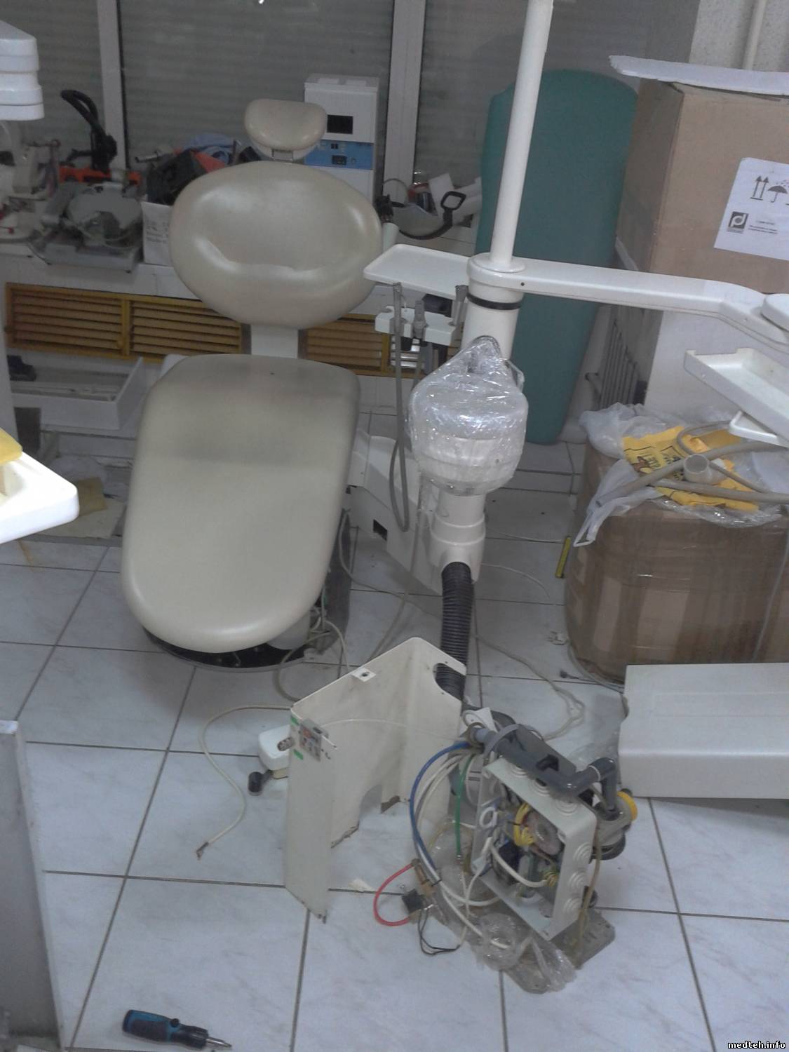

Нужно определить модель для дальнейшего поиска схем. Поиск в гугле по картинкам результата не дал.

Дмитрий_e30, А заводского шильдика на кресле нет??? если нет то по логике придется монтировать...
для начала нужно найти место для установки,располагаться она должна непосредственно рядом с канализационной трубой(на фото я ее не заметил) слив в канализацию происходит непосредственно через комутационную коробку или энергоблок (насколько я понимаю у всех этот агрегат называется по разному). как только все операции выполнены,можешь смело пригвоздить анкерами установку к полу,при этом нужно убедиться чтобы движущиеся части установки не за что не задевали.

Комутацыонную коробоку к полу нужно крепить таким образом что бы при максимально поднятом или опущенном кресле гофра со шлангами сильно не перегибалась...далее монтаж навесного оборудования (светильник и т.д и т.п) установка оснащена слюноотсосом и пылесосом! а помпа есть??? я бы еще с кресла и обивку снял что бы представить все как есть...

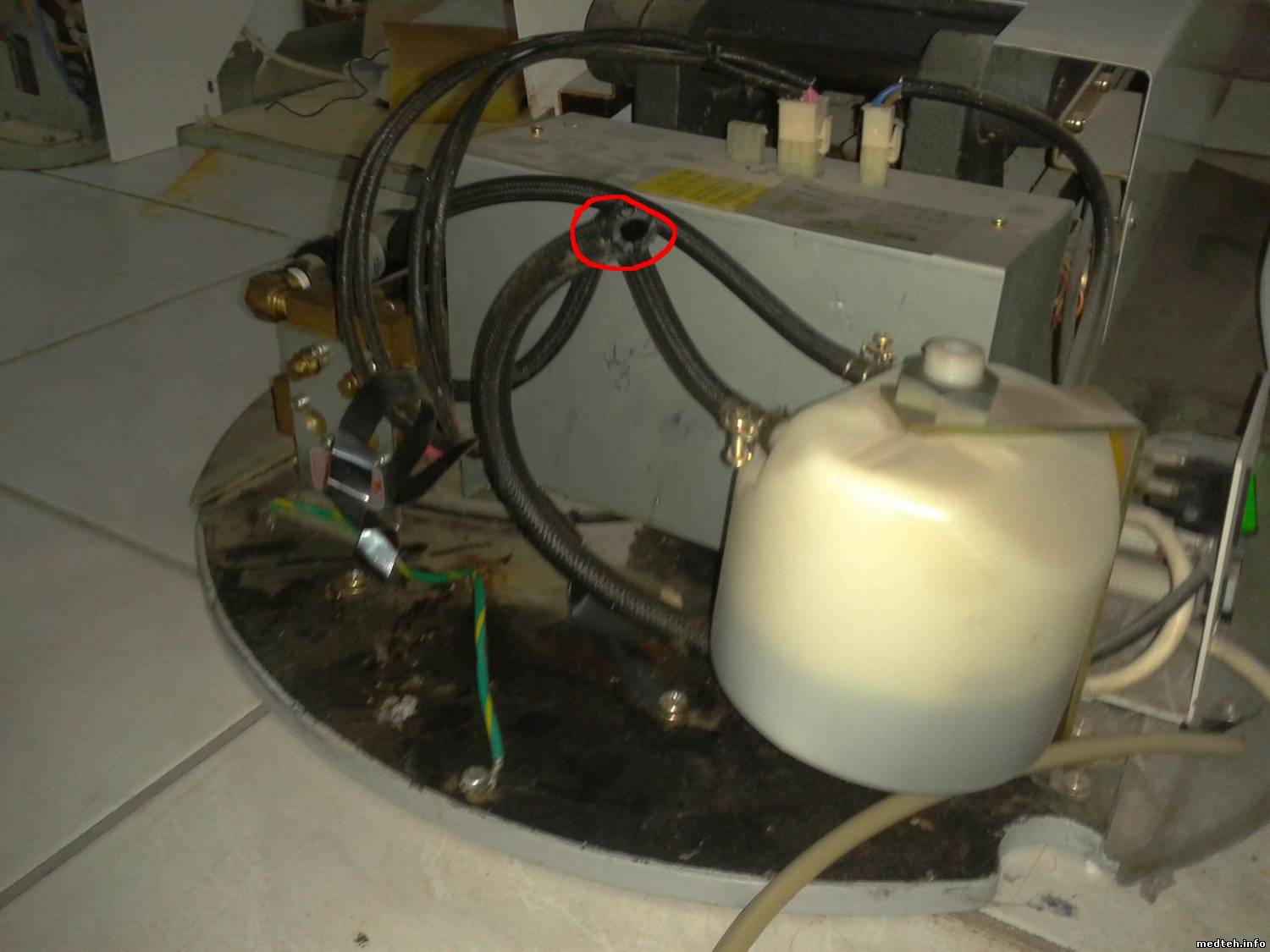

МастерБакуДата: Четверг, 18.Апр.2013, 16:44 | Сообщение # 9
Цитата (Дмитрий_e30)
шланг торчащий из дна бачка с маслом
в гидравлическую помпу , такая железная фигня, а от неё - на блок клапанов. помпы нет -

Цитата (МастерБаку)
помпы нет -
Нужно фото нижней части кресла,а то и правда насос и клапана не видно!

МастерБаку, а не может ли наша помпа стоять в металлическом кожухе что за бачком???
МастерБакуДата: Четверг, 18.Апр.2013, 16:52 | Сообщение # 13
если помпы и блока клапанов нет - можно смело разбирать на клапана.
МастерБакуДата: Четверг, 18.Апр.2013, 16:53 | Сообщение # 14
нет . вот за той коробкой - может.
Маловато места там! там же цилиндр.а разъемы на коробочке вас не смущают???
Дмитрий_e30, в общем задачу Вы поняли??? много фото каждого скрытого агрегата???

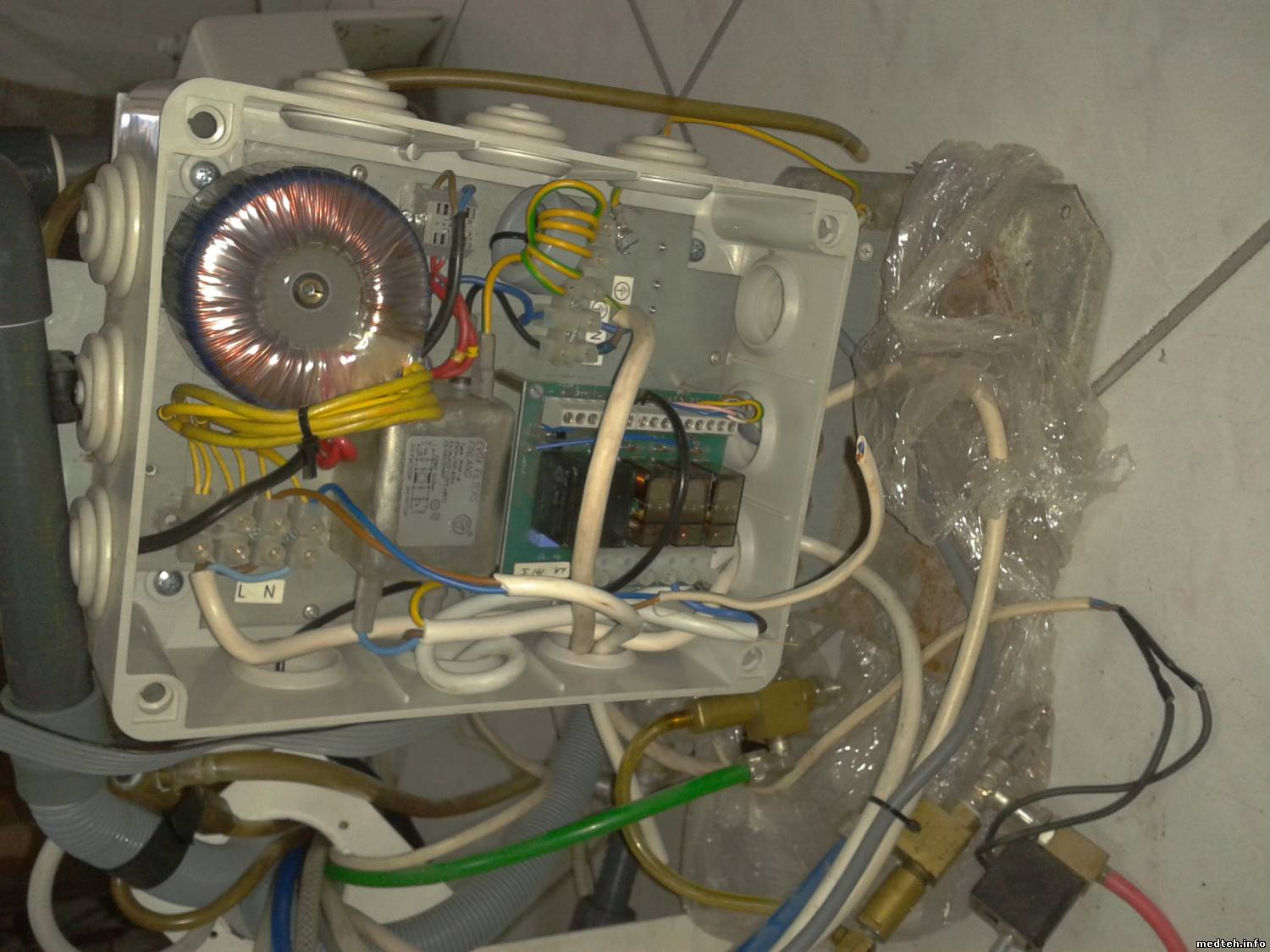

Спасибо, завтра вскрою тот ящик, посмотрю что там.
МастерБакуДата: Четверг, 18.Апр.2013, 22:57 | Сообщение # 17
в коробке - трансик.а помпу похоже стыбрили - финиш ! rofl

Нашел информацию что кресло Belmont. Насос сперли... ireful
в железном ящике транс и плата управления клапанами.
Пойду я пока разгребать электронику... mad

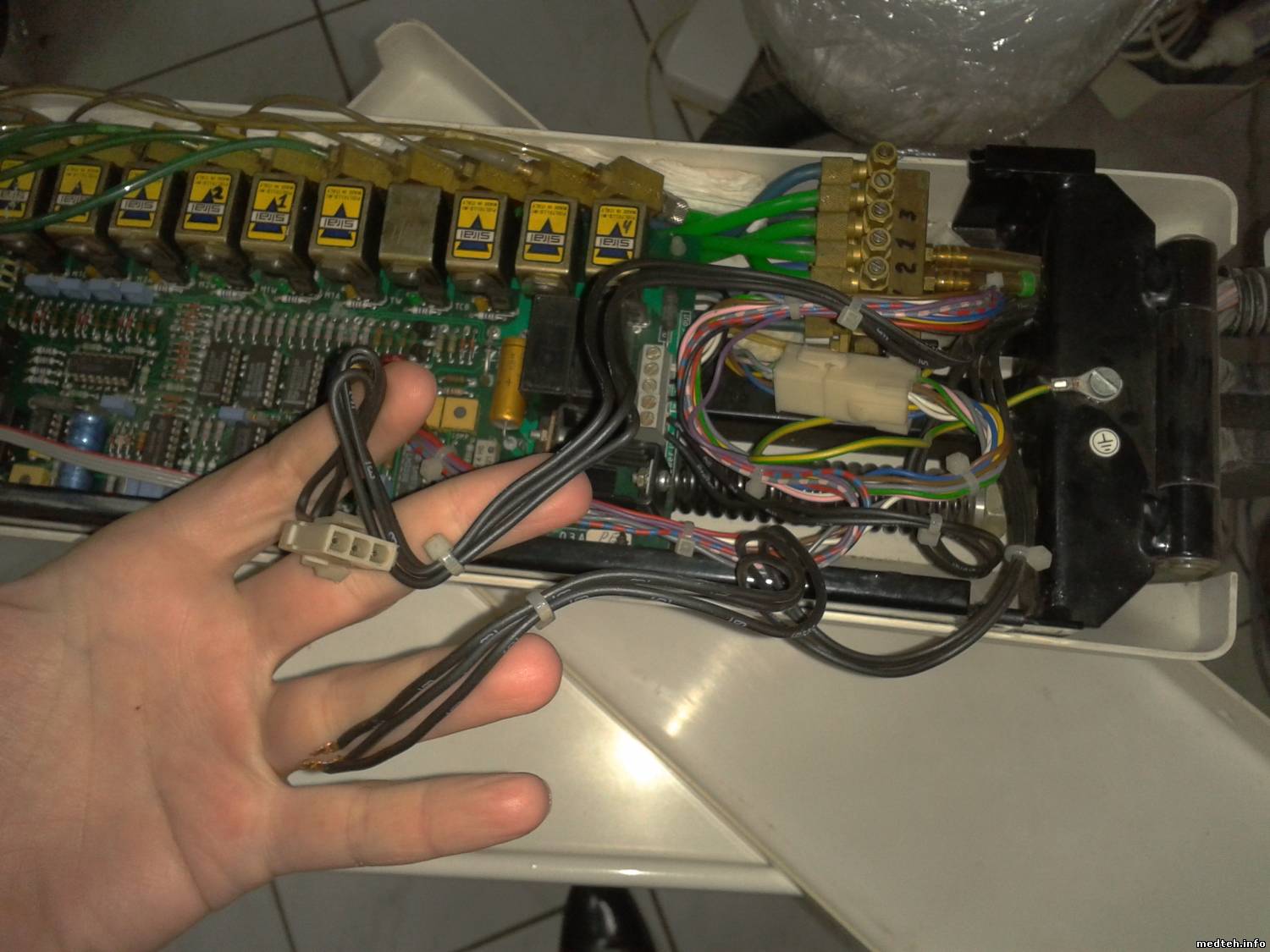

Ух разгреб провода dance2 . Клапана вроде щелкают, а вот ли все пока не знаю (вода воздух еще подключалась)
МастерБакуДата: Понедельник, 22.Апр.2013, 13:30 | Сообщение # 34
вместо воды включи воздух через редуктор 3атм. чтобы с тряпкой не бегать biggrin

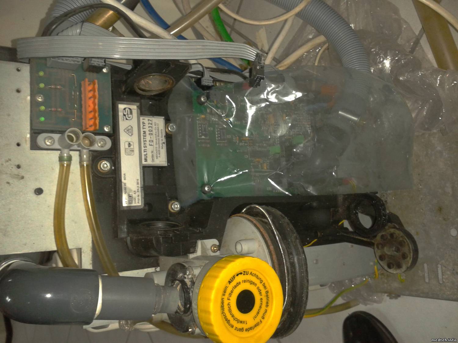

bigДата: Вторник, 23.Апр.2013, 01:25 | Сообщение # 38
У вас сообщений: 1155
Самый дешевый итальянский водяной редуктор на первом фото.
Тот, что на втором фото может оказаться чисто воздушным. Но если заделать отверстие для сброса воздуха в мембране, он станет универсальным.
